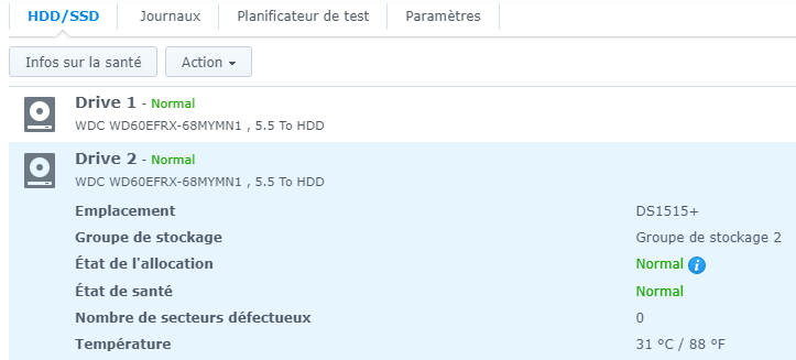

Mon DS1515+ a (maintenant) 3 disques de 6T, montés en Basic (donc pas de Raid, je n'ai pas réussi à me convaincre que c'était utile pour un usage personnel)
J'ai également un pb de disque marqué en panne. C'est un WD-RED 6To.
J'en ai fait la sauvegarde quasi complète (ça m'a pris plus d'un jour) , il me reste un volume partagé encrypté, pas sûr que je puisse sauvegarder ça correctement (je dois en avoir une sauvegarde par ailleurs)
La panne est arrivée de façon impromptue, lors d'une reconnexion à DSM, alors que j'étais en plein travail de synchronisation/sauvegarde avant une migration de Cloud-Station à Synology-Drive.
Comme dans de nombreux cas précédents, SMART est OK.
Lorsque le disque a été noté comme ayant crashé, j'ai vu cette notification, après coup dans la section consacrée :

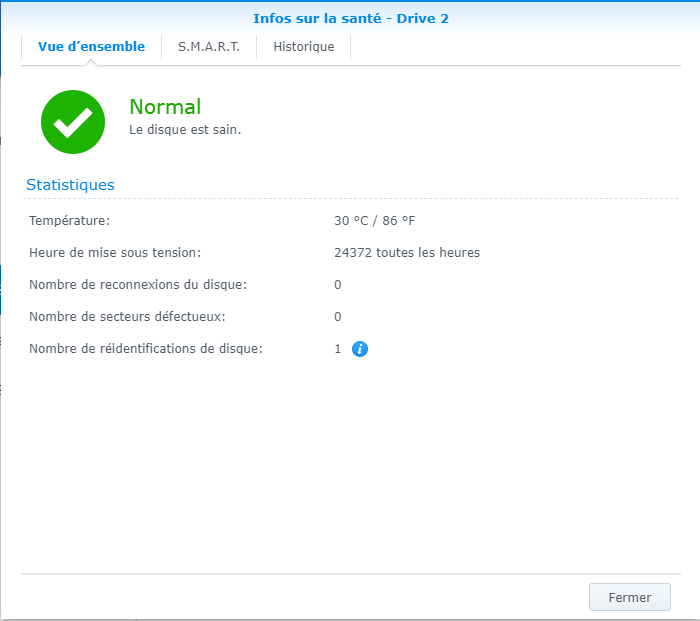

  après test SMART étendu lancé => point de bad sector => Pourquoi l'origine du crash était-elle un secteur défecteux ?

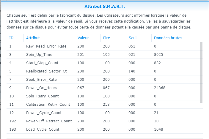

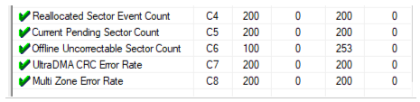

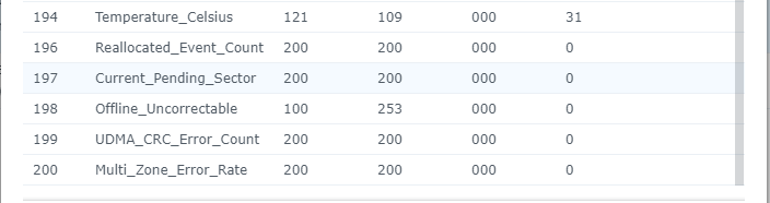

J'ai quand même ça sur mon disque 1 dans le détail SMART
C'est grave docteur ? Rien de spécial pour les deux autres disques.
Bilan des 3 disques après tous les tests SMART étendus:

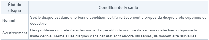

EDIT: je viens de voir ce post (https://support-fr.wd.com/app/answers/detail/a_id/2860) qui je pense répond à cette question. Je dois avoir 4 ou 5 disques HS (rien à voir avec le NAS), je vais essayer de les passer à la moulinette

Le Multi-Zone Error Rate est souvent lié a un problème mécanique. Pour DSM le disque est directement "éjecter" du systeme pour protection de celui-ci et afin de garder le systeme le plus fiable possible.

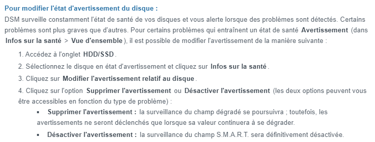

Si je ne  dis pas de bêtise dans l’onglet du disque il y a un partie ou l’on peut ignore ce problème .

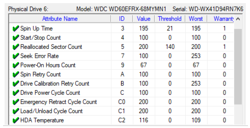

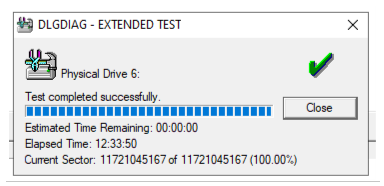

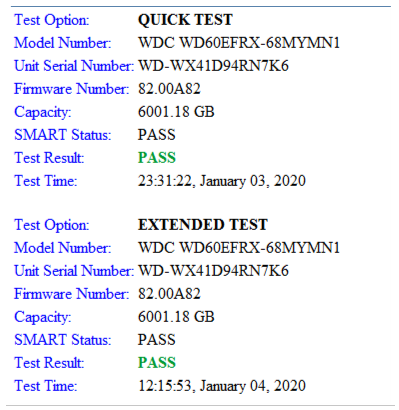

De mon côté, le test étendu de LifeGuard de WD sur le disque "en panne" est fini. Il a duré environ 12h30, voilà les résultats.
et les données SMART. J'ai fait l'erreur de ne pas les consulter avant de lancer le test, j'ignore donc quel était l'état du compteur de secteurs re-alloués avant le test.
J'attends vos commentaires mais, en l'état, je ne me vois pas mettre mon disque dur à la poubelle (mais peut-être ai-je tord ?)

WD lifeguard ne me semble pas être le meilleur outil pour lire et interpréter les valeurs Smart.
Ce serait plus clair avec Crystaldiskinfo ou Harddisk Sentinel.
La colonne Value étant normalisée à partir des valeurs brutes, elle est bonne si elle est élevée, mais ne donne pas directement le nombre de secteurs réalloués.
https://www.z-a-recovery.com/manual/smart.aspx
La colonne Warranty indique les données smart prises en compte pour un remplacement sous garantie si le threshold est dépassé, ici ce n'est pas le cas.
https://support-en.wd.com/app/answers/detail/a_id/4192
(sous toutes réserves car c'est assez mal documenté par les constructeurs)

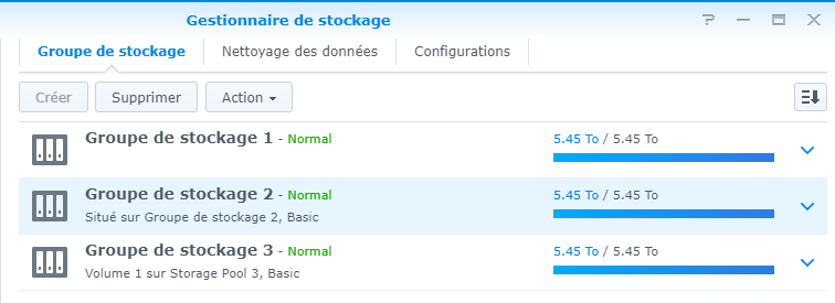

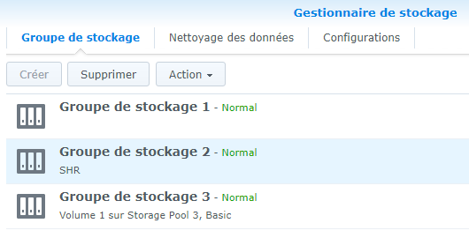

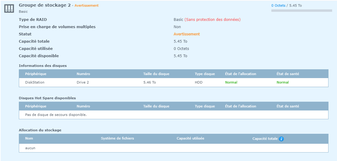

j'ai détruit le groupe de stockage qui contenait le disque 2 (en mode basic marqué en panne par le Syno il y a quelques jours alors qu'aucun test n'a révélé de secteur défectueux)  et l'ai recréé.
Il s'est mis en mode avertissement, puis a lancé un test complet de surface car je l'avais demandé.
A la fin, je me retrouve avec l'état suivant : Avertissement, avec aucune autre info à propos de l'avertissement.
Si je vais dans l'onglet HDD-SSD, rien d"anormal
Je regrette que le Syno n'en dise pas plus sur la raison pour laquelle il étiquette le groupe de stockage en mode avertisssment.
Une fois encore, je suspecte un problème de DSM qui ne semble pas très sûr de lui 😞

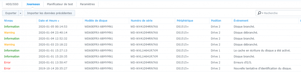

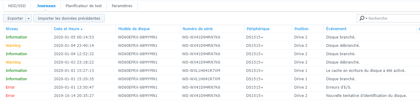

Dans les "Gestionnaire de Stockage - HDD/SSD - Journaux", il doit y avoir plus d'info.
(Juste une petite question, pourquoi ne pas faire du SHR?)
Merci, je regarderai les journaux quand je me reconnecterai à DSM.
Pour le RAID, je m'étais pas mal renseigné à l'époque de la mise en route, et j'en avais déduis que pour un usage personnel je n'avais pas besoin de RAID, n'ayant pas forcément besoin de la continuité des données. Mais mon avis n'est pas définitif. Je n'ai toujours pas trouvé de document clair qui indique la meilleure configuration pour quelqu'un qui aspire à stocker ses fichiers dans un endroit centralisé, dans une structure familiale, tant au niveau configuration des groupes de stockage que la solution de backup et du logiciel à utiliser de préférence pour cela.

Voilà le contenu des journaux de HDD/SSD. On y voir l'erreur d'E/S qui a été à la source de mes problèmes avec le disque 2, il y a quelques jours ... mais rien qui explique l'avertissement, ou alors si justement?
L'avertissement serait-il lié à cette erreur du passé ?
J'y vois aussi une tentative de ré-identification qui a un peu plus d'un an, j'ignore ce qui a déclenché cela.
Les Warning de disque débranchés sont sûrement dus aux déconnexions à chaud de ce disque, pour faire son test de surface sur mon PC, et autre manip

Bon, je suis mauvaise langue. Je viens d'y trouver cela
Comme je n'ai aucun secteur marqué comme défectueux ou ré-alloué, je me demande si cela ne serait pas la re-identification qui entraîne cet état ?
Je vois plus loin dans la doc
sauf que cette option n'existe pas 😞

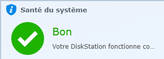

Au fait, même après redémarrage j'ai toujours un avertissement d"espace trop faible sur le disque 3. Il est plein à 82%, donc j'ai encore 1To libres ...
il y a 14 minutes, mraskin a dit :
C'est juste un avertissent, cela n'est qu'indicatif.
Deux solutions:
Désactiver les notifications correspondantes, mais la santé du système affichera toujours "Attention"
Ou seconde solution possible modifier les valeurs:

il y a 25 minutes, maxou56 a dit :
@maxou56 Ah, merci pour l'info, je vais aller voir ce fichier. Je pense que des seuils à 90 et 95% pour un 6To devraient être acceptables.
Par ailleurs, j'ai quand même entré un ticket auprès de Synology pour mon problème de disque en panne, qui "semble" en bonne santé.
yes! J'ai changé pour 90 et 95% et ça maarche 🙂
Merci !
@maxou56  C'est bizarre, sur mon DS213+ en DSM 6.2.2-24922 Update 4, les valeurs d'avertissement en rouge sont directement modifiables par un clic, sans passer par Vi et synoinfo.conf.
Ça ouvre une autre fenêtre permettant de fixer le seuil de déclenchement et l'autre seuil de rappel tous les 1%.
C'est lié à la version ?

Bonsoir, @jacaj
Merci pour l'astuce, ça fonctionne. Je ne pensais pas qu'on pouvez cliquer sur les valeurs, pour les modifier.
Modifié par maxou56
Bonjour
@maxou56: bien vu, c'est en effet plus simple ! Du coup, ça devrait répondre à la question sur la persistence de la modification après mise à jour du système.
C'est quand même bien d'avoir eu connaissance du fichier /etc/synoinfo.conf 🙂
C'est ce que je regrette au niveau de la doc. Qu'il n'y ait pas une sorte de documentation avancée qui explique les dessous de DSM.
Bonne journée.

re-bonjour,
ce matin, sans que je ne fasse rien de spécial (j'ai juste créé un volume sur le groupe 2 hier et transféré quelques 100Go de données), le flag Avertissement a disparu !
Mes 3 groupes sont maintenant en "Normal".
Allez y comprendre quelque chose !
