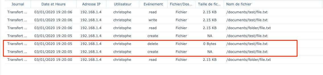

Avec le Finder j'accède correctement à mes dossiers partagés mais je constate un problème lorsque je copie/colle un fichier d'un dossier partagé vers un autre dossier sur le serveur (directement à partir du Finder). Le fichier est correctement copié mais une 1ère version est créée puis supprimée. Je m'en suis rendu compte car je retrouve dans la corbeille du dossier partagé (#recycle) tous les fichiers que je copie (fichiers avec une taille de 0 byte).
Par exemple :
1/ Je me connecte au serveur (smb://MON-IP)
2/ Avec le Finder j'accède à mon dossier partagé "documents" et je vais dans un sous-dossier "folder"
3/ Je copie le fichier "file.txt"
4/ Je colle le fichier dans le dossier "test" (également sous-dossier de "documents")
5/ La copie fonctionne, le fichier "file.txt" se retrouve bien dans le dossier "test" mais apparait également dans la corbeille "#recycle" avec une taille de 0 bytes
Voici les logs des transfers de fichiers (on voit que le fichier est créé puis supprimé avant d'être à nouveau créé) :

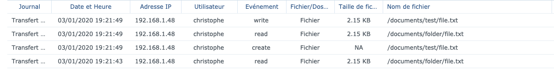

Mais j'ai fait le test avec l'application Fichiers d'iOS13 (qui permet désormais de se connecter à un serveur SMB). Avec iOS13 aucun problème lors de la copie.
Voici les logs :

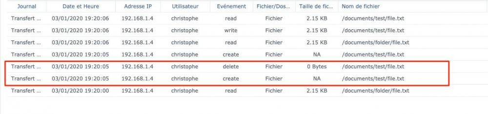

1634653329_Capturedcran2020-01-0420_08_32.thumb.jpg.c864c9575ce402193481a50a45c8e2db.jpg
Étonnant 🤔
Le 04/01/2020 à 20:07, maxou56 a dit :
Oui je viens de tester, pas de bug (juste create/write et rien dans la corbeille)
mac OS 10.15.2, et sur DSM système de fichier Btrfs (avec clonage rapide des fichiers activé pour SMB)
