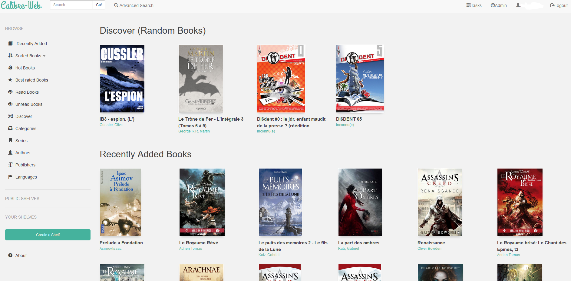

Calibre peut tout à fait stocker sa BDD sur le NAS, et tu peux utiliser Calibre-web via Docker pour la rendre accessible, lisible en ligne, téléchargeable, et le reste...

Si tu as déjà utilisé Docker c'est simple.
Pas d'application disponible en revanche, mais via navigateur, et ça marche assez bien.
Rien ne t'empêche de télécharger l'ebook depuis le navigateur et de le lire dans une application appropriée.
Je n'ai jamais essayé la lecture en ligne, ça doit également fonctionner.

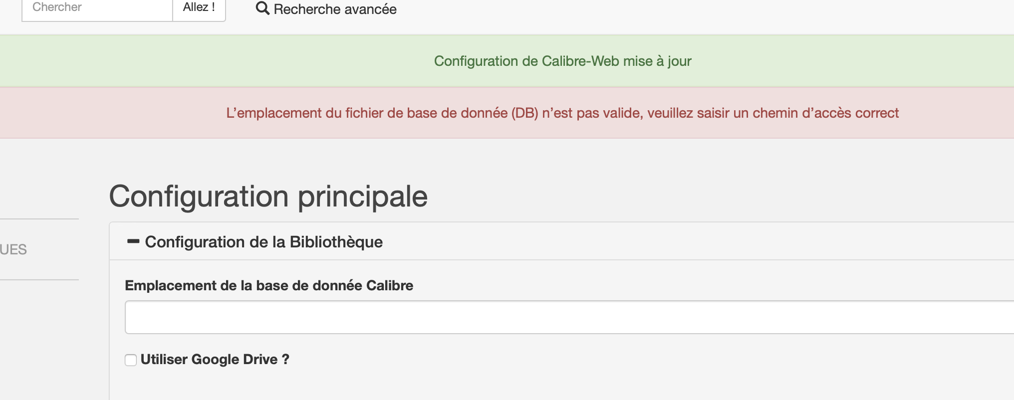

c'est bon j'ai réussi !! ou presque !
316269490_Capturedcran2020-01-0721_45_48.thumb.png.1f26e5b6b58672ae158638e551da94d5.pngMerci 😉
Comment je récupère ma BDD Calibre sur le NAS, comment l'installer ? il faut que j'installe Calibre sur mon MAC, que tous les jours je fasse un copier coller du fichier metadata.db et tout et tout ? Si je mets directement Calibre sur mon mac avec fichier source NAS, ca plante et c'est déconseillé...
Comment faire svp ? @.Shad. maintenant que j'ai installé le docker peux tu m'aider dans la dernière ligne droite ?
Petite question, en local je mets monic:monport(8083) et ca marche
a l'extérieur ? j'ai essayé avec http://monnom.synology.me:8083. mais ca ne marche pas !
comment je fais depuis mon iPad en 4G et comment intégrer les médias ensuite dans iBook ou Chunky reader ?
merci
Modifié par Gelesty
impossible de trouver un seul chemin correcte
j'ai copier coller ma bibliothèque Calibre sur /volume1/book/Calibre mais ca ne fonctionne pas
je dois copier ma BDD Calibre sur mon NAS dans le dossier /books, inconnu !

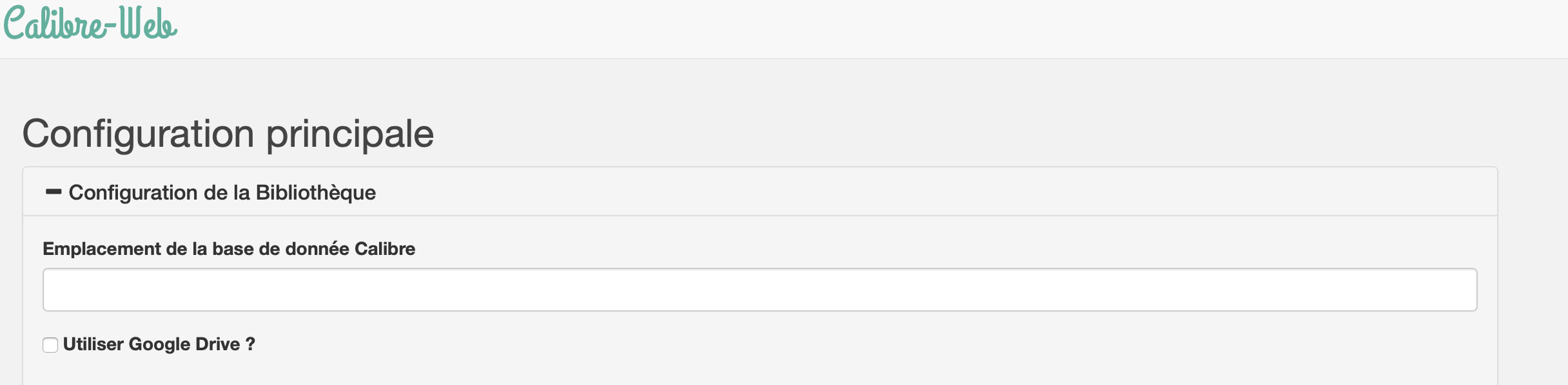

Quand tu auras correctement configuré l'emplacement de la base de données, tu pourras cliquer sur la vignette d'un livre et le télécharger.
Il y a 9 heures, Gelesty a dit :

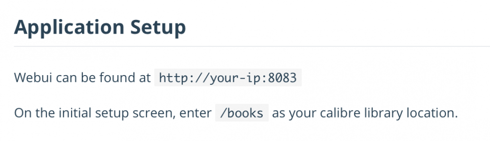

Ici il y a un peu d'explication, c'est "/books" que tu dois écrire (sans les guillemets) dans ton impression d'écran.

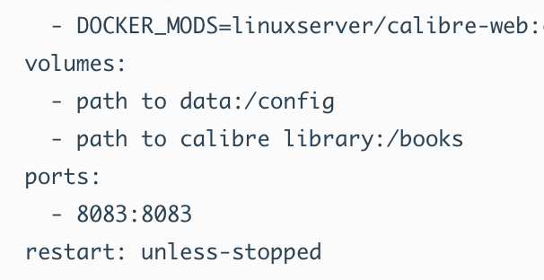

Quand tu montes un volume, tu fais correspondre un dossier dans le conteneur avec un dossier sur ton NAS.
Ici via SSH je me suis connecté dans le container calibre-web, voilà ce que me donne un ls -la :
On voit bien les dossiers /books et /config, ce sont ceux qui nous intéressent, /books va contenir ta base de données et tes livres, et /config les données propres au conteneur auquel on pourrait vouloir accéder.

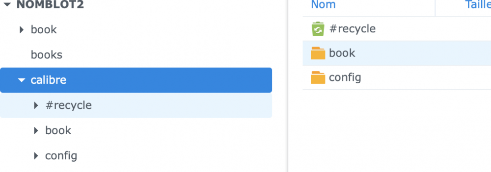

Donc il te faut définir un emplacement pour ta db, moi j'avais créé un dossier partagé "calibre", ça donnait pour /books :
/volume1/calibre:/books
et pour /config, j'ai un autre dossier partagé dans lequel je stock les configs de tous mes conteneurs :
/volume1/docker/calibre-web:/config

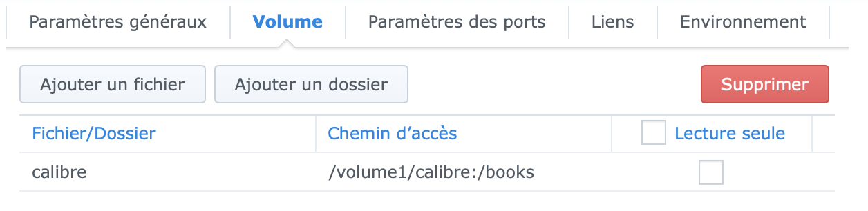

@.Shad. merci ! voila ce que je mets: (j'ai créé comme toi un dossier partagé /calibre
372140285_Capturedcran2020-01-0809_24_23.thumb.png.59cf829da613d561a2bb216d3329b629.png
1477634991_Capturedcran2020-01-0809_30_29.thumb.png.2cf3547d34497a56a08974ae5ce75f7d.png
Quand je mets
il me met:
Pour les ports, la je bloque, pourrais tu m'aider ou me donner un lien pour paramétrer mes ports sur le NAS pour avoir accès à distance ? car pour transmission ou Plex, ca fonctionnait tout seul, je mettais le port de transmission après la meme IP externe que mon nas....

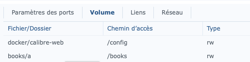

Quand j'écris :
Ça veut dire que je monte le dossier /books du conteneur dans /volume1/calibre de mon NAS.
Quand tu passes par l'UI Docker de DSM, /volume1/calibre c'est le calibre dans la colonne "Fichier/Dossier", car il se place d'un point de vue utilisateur qui n'a accès qu'à ce qu'il y a dans /volume1 et pas l'utilisateur root qui a accès au reste des dossiers systèmes. Dans la colonne "Chemin d'accès", c'est le dossier du conteneur que tu souhaites monter, ici c'est /books
Donc en somme :
1431506216_Capturedcran2020-01-0809_30_29.png.3d0176399acaa2f405a2bd36dc7d6461.thumb.png.61357fd29e8df8862ed427dfd6402551.png
Et dans Calibre-web :
1972860420_Capturedcran2020-01-0721_58_51.png.ab2527817674935fe9f7b3b48bbfa762.png.481a43157718701d7bf893cf5af948b5.thumb.png.46caa4a591562737dce78c5dd9a61d1a.png
Par contre dans la première impression d'écran, j'ai l'impression que tu n'as pas mis de volume pour /config
Il faut que tu définisses un dossier quelque part sur ton NAS, dans lequel tu stock la configuration de ce conteneur, donc libre à toi de mettre ce que tu veux, tant que tu respectes les règles qui viennent que j'évoque ci-après concernant les permissions.

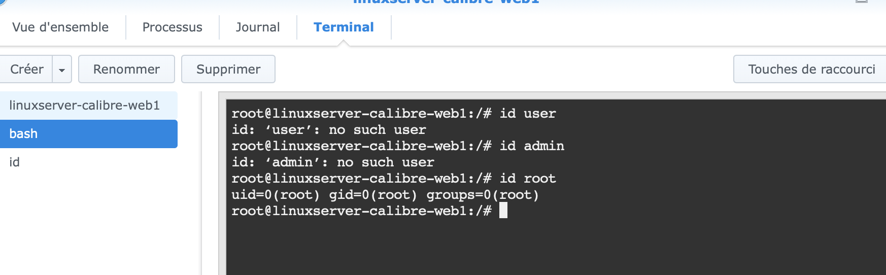

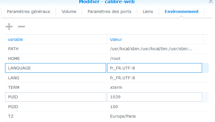

Est-ce que tu as également bien renseigné les différentes variables d'environnement ?
PUID, PGID, TZ ? PUID et PGID doivent correspondre à ce que tu lis quand tu te connectes en SSH et que tu tapes :
id user
user étant le nom de l'utilisateur qui exécutera le conteneur. Il faut t'assurer que cet utilisateur :
- ait des droits de lecture/écriture sur le dossier partagé calibre
- soit propriétaire du dossier contenant la configuration du conteneur.
Pour TZ, tu mets Europe/Paris si tu vis en France (voir la liste ici sinon)

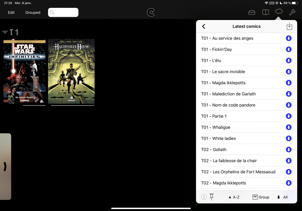

sur mon ipad : chunky (ios) qui lit tout (pdf, cbz, cbr, etc...)
id user

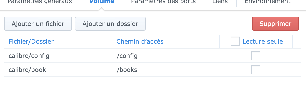

J'ai mit exactement ce que tu m'a dit
calibre/book =>>>>> /books
le conteneur marche mais pas moyen de passer la page de config...
calibre/config=>>>>>/config
Ca ne marche pas du tout la page ne s'ouvre plus !
en revanche comment je me connecte en ssh pour vérifier les variables ? depuis le terminal du conteneur ? depuis le terminal de mac (ou putty) ?
le partage est ok pour le dossier calibre et proprio aussi normalement mais je ne sais pas ou vérifier.

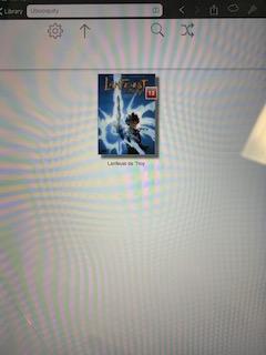

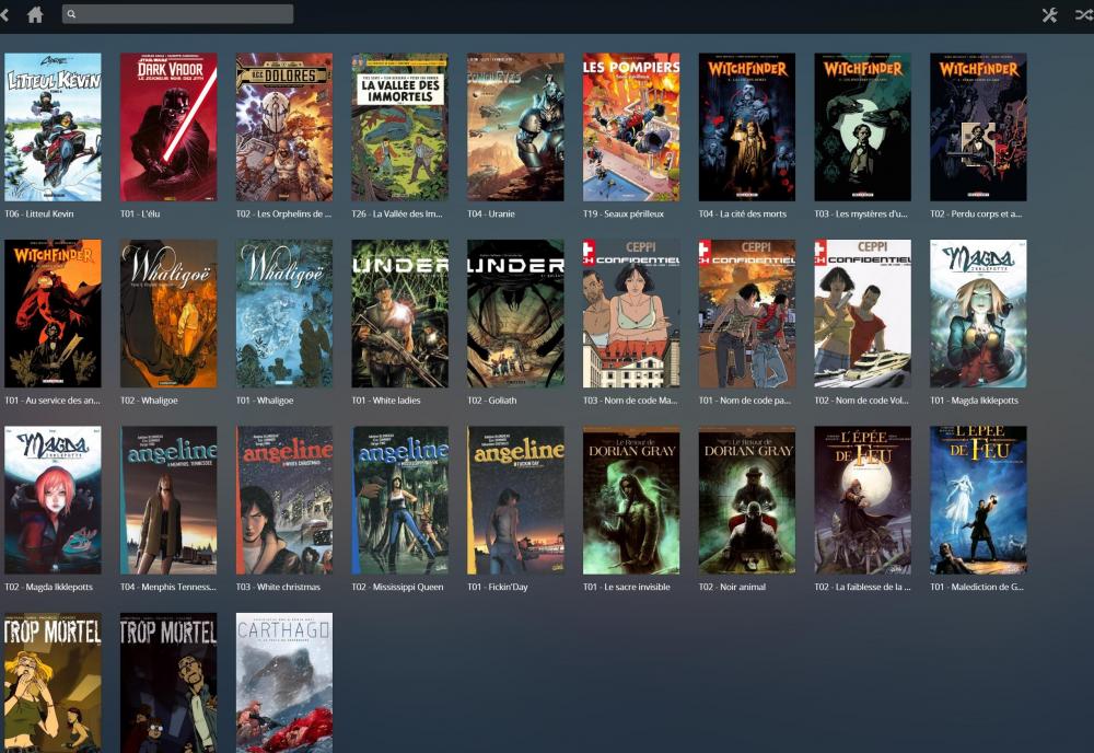

d'abord question con, ton ubooquity est noir paramétrage ? merci du details de ta config je m'en suis inspiré ca marche !
en revanche sur chunky... je vais su ubooquity en tapant min IP externe de mon nas + port 2202... Que se passe t il si l'ip de mon nas change sans arrêt ? RELOU quand meme, quel URL tapes tu sur chunky et comment mieux le paramétrer.
De plus sur chunky quand je mets lire, ca lit mon pdf mais quand je mets télécharger ca telecharge pas... ou ca va ? comment utilises tu chunky avec ubooquity ? (tu fais juste ouvrir URL: moins:2202/ubooquity, puis tu sélectionne ta bd et tu la lis ? dans ce cas la à quoi sert chunky ?)
de plus la barre du haut reste c'est très agaçant... comment télécharger dans le dur sur l'iPad ?
merci de ton retour

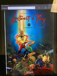

Il y a 4 heures, kenji a dit :
comment fais tu pour avoir cette vu la moi j'ai ca :

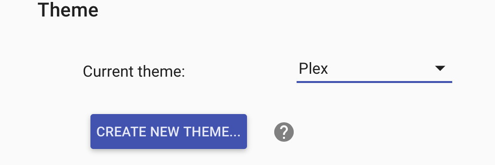

Pour ubooquity, c est un thème plex qui est de cette couleur https://ubooquity.userecho.com/communities/1/topics/666-plex-based-theme

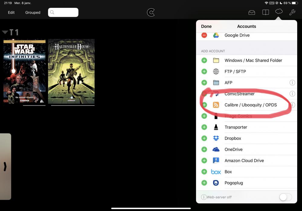

ensuite dans chuncky, il faut passer par opds
tu crée une connexion opds et tu mets ip de ton as suivi de opds_comics
Il faut que ton nas ai une ip fixe
http://192.168.1.115:2202/opds-comics/
et voilà résultat , je vois dans mon exemple la,liste des derniers ajouts et je peux les lire ou télécharger et en pleine écran sans bordure

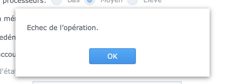

Bon je n'arrive pas à. résoudre. mon problème avec calibre-web... rien à faire bloqué à la page de paramétrage.

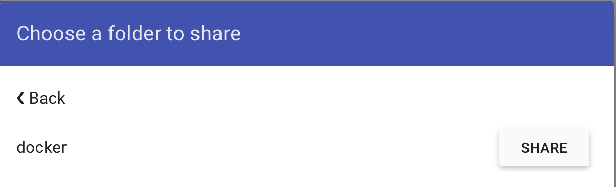

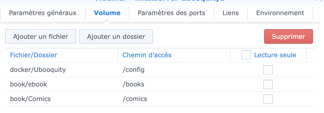

Donc j'essaye Ubooquity mais la pareil, je vais dans volume je mets ca:
2031098183_Capturedcran2020-01-0821_19_08.thumb.png.8036b30bede52470bcf8a1b5c7ee3303.png
Mais ca ne marche pas... je vais donc dans monip:2203 pour paramétrer et la on peut SHARE un dossier.... mais la impossible de trouver les bons fichiers... le seul dossier accessible c'est /volume1/docker et la si ej mets mes BD dedans ca marche mais bon mes Bds ne sont pas la ! et ca m'énerve de pas savoir comment faire et de ne pas décider de ou il prends mes données...
Que dois je SHARE ci dessous ?
35114269_Capturedcran2020-01-0821_18_46.thumb.png.075d031036ad80135900f9da9fd329e6.png
merci de votre aide

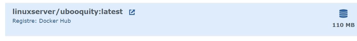

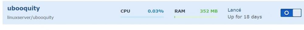

Cela devrait être le dossier book/ebook

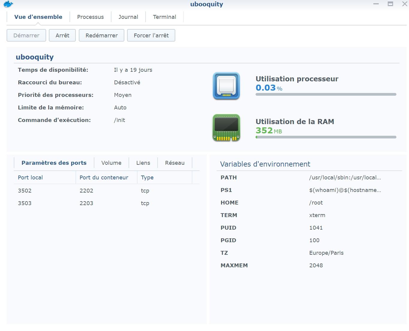

Des captures de ma config
Attention il y un scroll invisible il faut faire défiler la liste
Pour le thème il,faut le copier dans le dossier ubboquity config/themes puis aller juste le sélectionner dans admin et restart server ubooquity pour prise en compte , ensuite bien faire ctrl / f5 sous Windows (Mac je ne sais pas ) pour forcer le navigateur à vider la cache et avoir le nouveau thème

peux tu me donner le paramétrage des volumes que tu as mis sur ton conteneur. ? car moi j'ai pas "comics" dans le SHARE 😞
883890213_Capturedcran2020-01-0821_19_08.thumb.png.fe52691d8260735b73b5a6926b7b2b5c.png
Comics est le nom de mon dossier , tu dois trouver book/ebook dans ton cas (faire défiler la liste des « share »
