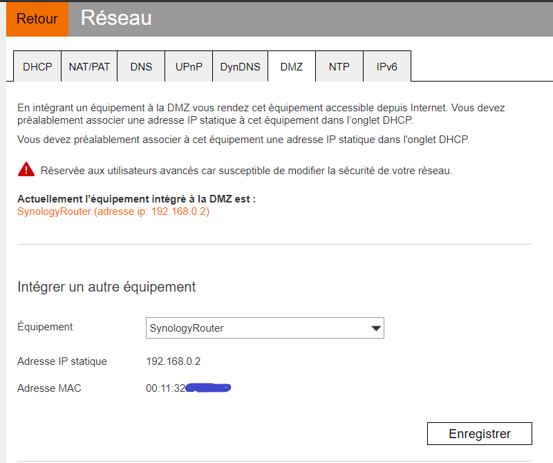

Une petite question concernant la DMZ de la Livebox. Je comprend bien que le firewall de celle-ci est en minimum. Cela entraine t'il des failles sur mon réseaux sachant  que rien n'est branché directement dessus hormis le téléphone (RJ11).
Tout est derrière le routeur Synology.

Il y a 8 heures, Ourson58 a dit :
Il vaut mieux laisser le Firewall de la Livebox en "moyen"
Il n'y a pas de firewall en DMZ.
@Ourson58
Merci de ton retour. 👍
Sinon rien à ajouter, @maxou56 t'as parfaitement répondu. Je n'aurai pas fait/dit mieux.
Il faudrait effectivement que je modifie le TUTO pour préciser cela.

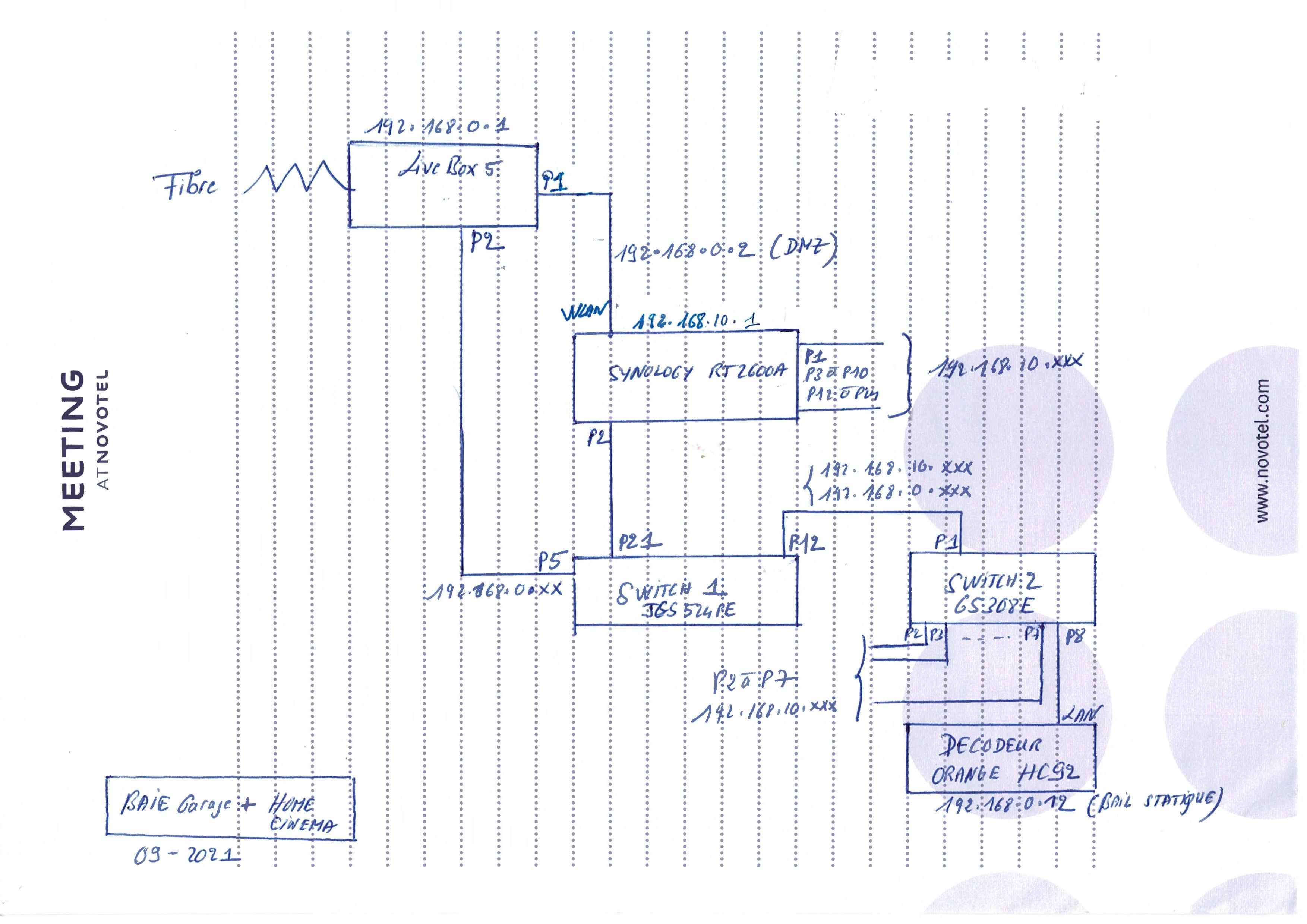

Je viens de reader ton schéma de câblage.
Peux-tu me confirmer l'utilité du switch 2 ?
Ne peut-on pas tout simplement raccorder le décodeur TV sur le P8 du switch 1 puisqu'il reçoit les adresses en 192.168.2.x et 192.168.1.x ?
Merci pour ta réponse !
Cordialement.
Yves
@ybourdon
Dans mon installation le switch 2 est nécessaire car d'une part il me sert à desservir tous mes périphériques situés dans mon salon et d'autre part parce que je n'ai qu'un seul câble Ethernet qui relie mon salon à mon garage (20 m plus loin !) où se trouve ma baie informatique qui abrite la livebox, le routeur, le switch 1 et autres RPI domotique.
Sinon tu penses bien si j'avais un second câble Ethernet entre mon salon et mon garage, il m'aurais permis de connecter directement le décodeur à la livebox et là pas de VLAN à mettre en oeuvre.
Donc toute cette organisation (câblage) est dûe à cet UNIQUE câble Ethernet entre salon et garage.

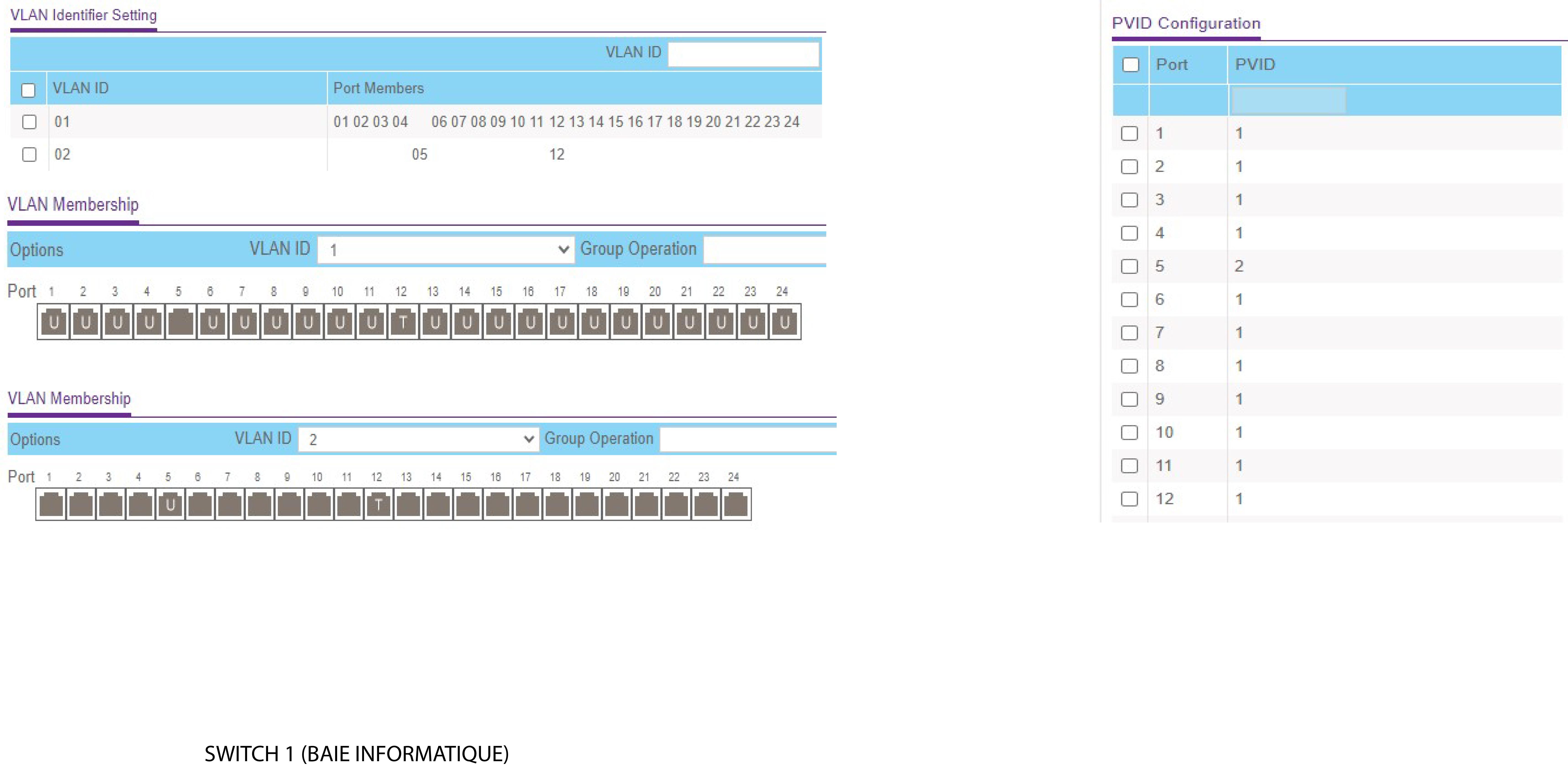

Je te confirme que :
  • mon schéma de branchement est exactement celui donné ici en page 1 dans mon post du 28/1/2020. Il y a aussi sur ce schéma les "members ships" VLAN.
  • j'ai l'option de configuration VLAN 801.Q
  • pour les ports Taggeg et Untagged, ils sont tels que indiqués ci-dessous conformément aux indications données à l'époque par dans le post de @maxou56 du 29/1/2020 en page 1 (juste après le mien) : c'est en tout petit en bas du post.
Switch 1 :
Switch 2 :
Modifié par oracle7

@ybourdon
A priori ton "erreur" serait que tu n'as pas définit correctement le PVID pour le switch 1. Il te faut mettre aussi le VLAN 2 sur le port 12 pour le PVID et non pas le VLAN 1. Le reste est bon.
Après, comme je ne peux accéder momentanément à mon switch 2, je ne peux pas te confirmer, mais de mémoire sur ton switch 2 pour le PVID il faudrait que tu indiques le VLAN 2 sur le port 8 et pour les autres ports le VLAN 1.
Sinon pour la configuration es VLAN cela me paraît correct.

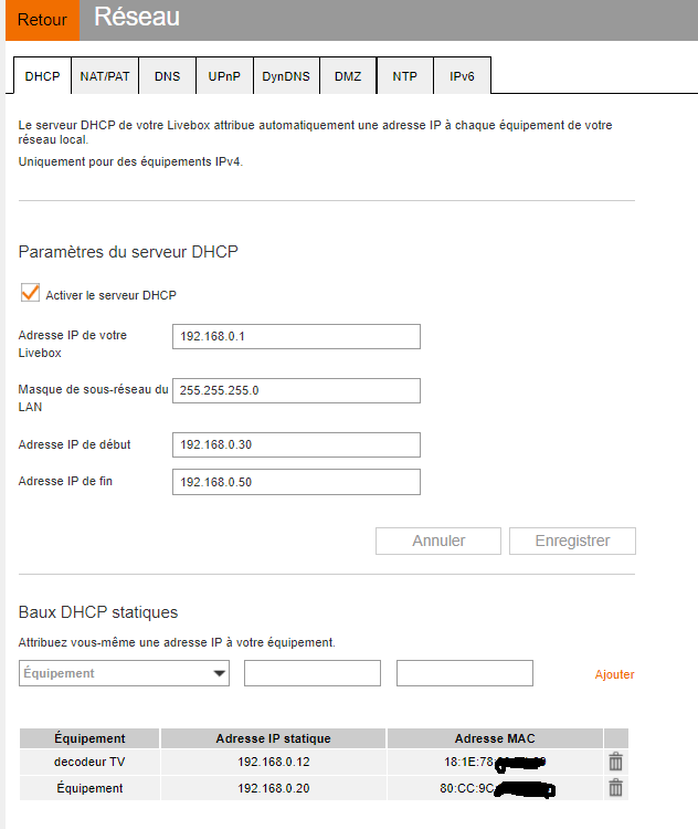

EDIT : Sur la box, si tu mets ton décodeur TV en @IP statique il faut que ce soit une @IP HORS de la plage du DHCP donc par ex 192.168.0.3 et pas 192.168.0.12. Ce serait bien aussi d'attribuer une @IP statique à ton switch 2 (par ex 192.168.0.4) afin de pouvoir y accèder avec toujours la même @IP, non ?
De plus ta plage DHCP est trop courte à mon humble avis car si tu veux connecter d'autres périphériques sur ton switch 2 actuellement tu n'as que 2 @IP disponibles : la 12 et la 13. Mets par ex de 10 à 50 et sera largement suffisant.
EDIT2 : Ne pas oublier aussi de paramétrer le IGMP Snooping tel que (si VLAN 2 = liaison du décoteur TV) :

Lorsque tu pourras accéder à ton switch2, pourras-tu me faire un hardcopy des PVID des deux switchs ?
Merci par avance.
Bien cordialement.
Yves
@ybourdon
Voici les configurations demandées :
Switch 1 :
Switch 2 :
Le 14/09/2021 à 20:46, oracle7 a dit :
@ybourdon
Switch 1 :
Switch 2 :

Le 24/08/2022 à 11:30, DizHell a dit :
Je refléchi à refaire le systeme maintenant que le RT2600 gére les VLan
C'est uniquement pour les LAN du RT2600ac, et il n'y a pas de changement pour les décodeurs des opérateurs.
Modifié par maxou56
Il y a 2 heures, maxou56 a dit :
Ah ba je pensais comme DizHell et qu'avec la gestion des VLAN il serait possible de connecter la box TV sur le RT2600 et plus en direct sur la box afin d'y accéder via le Wifi. du RT26 La solution actuelle empêche de faire du chromecast sauf à laisser le wifi de la box opérateur en plus de celui du RT2600
