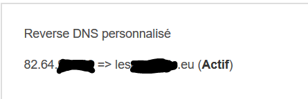

Le 11/02/2020 à 13:24, bruno78 a dit :
bien que la console de management me dise bien Reverse DNS OK 82.91.xxx.xxx <=> mondomaine.tl

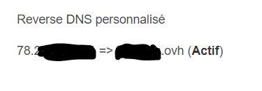

Normalement lorsque c'est pris en compte tu dois avoir marqué actif dans ton espace abonné :

je suis bien d'accord avec toi, cela fait des semaines (mois) que ce R-DNS est censé être actif :

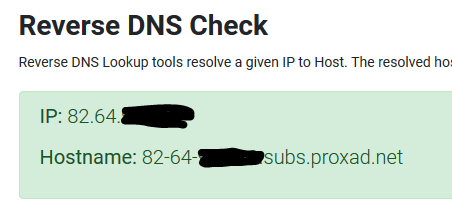

et pourtant rien à faire .... le RDNS me retourne toujours un mapping vers @IP.subs.proxad.net.

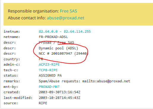

Pour un domaine pris chez ovh. Plusieurs appels à la hotline n'y ont rien changé. Pour couronner le tout, bien que je sois évidemment en adresse fixe et full-stack, ce range d'adresses est considéré au RIPE comme des adresses dynamiques portant des connexions ADSL .... or je suis bien en fibre !
Donc Free ré-utilise des pools d'adresses IPv4 anciennement attribuées à l'xDSL en adresses dynamiques,  pour de la fibre à IP fixe. Ok a priori vue la pénurie d'adresses IPv4, mais le minimum serait de maintenir à jour les bases du RIPE.

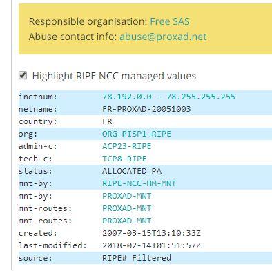

Bizarre ! A la place de "assigned PA" j'ai "allocated PA". Je me demande si ton adresse IP est vraiment fixe et permanente.
Oui oui elle est vraiment fixe et permanente .... . Néanmoins je n'avais pas fait attention à ce paramètre "status". Très honnêtement, je ne sais pas ce que cela change ou signifie ..... j'ai oublié 😇 oups ....
