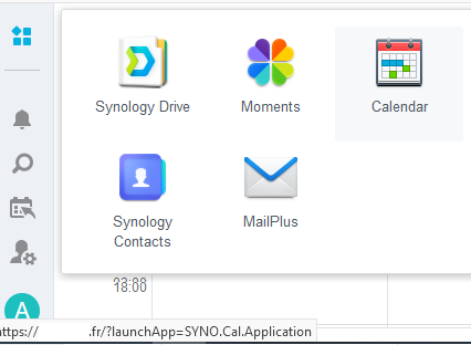

Toutes ces applications on y accède en cliquant dans l'une d'entre elles sur le coin supérieur gauche. Et théoriquement il n'y a pas besoin de se reconnecter.

Je me doutais bien que ça devait être fait pour. Mais du coup ça ne fonctionne pas chez moi. Est ce que ça peut venir des sous domaines ?
Je ne vois pas ou j'ai fait une bêtise du coup.

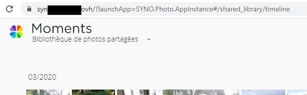

Je ne sais pas si j'étais très clair alors j'ai fait des captures.
En fait si je fais un reverse proxy. Les sous domaines fonctionnent je peux accéder à drive.ndd.tld mais tous les liens vers les autres applications sont au format ndd.tld/?launchApp=SYNO.APP.Application et elles ne fonctionnent donc pas.
Si je passe par la fonction "activer un domaine personnalisé" j'ai ce que je souhaite les liens fonctionnent mais la connexion ne reste pas active et je suis obligé de me logguer sur chaque application.

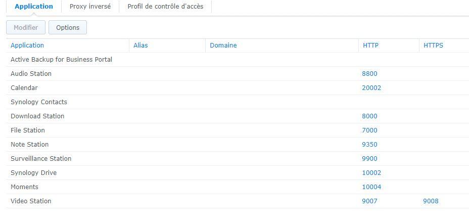

Curieux. Est-ce que tu as ceci dans le portail des applis?

Oui c'est bien ce que j'ai
Tu as quoi dans l'onglet proxy inversé ?

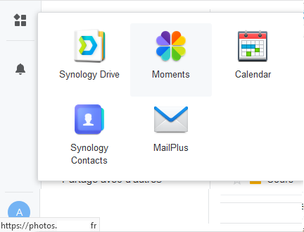

Mais si ça fonctionne et le lien qui s'affiche commence par ndd.tld/?launchApp=SYNO.APP.Application
Je fais des captures d'écrans

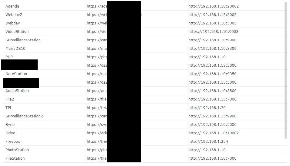

Le reverse proxy
Et exemple d'adresse. Drive ouvert à partir de l'adresse du reverse proxy (drive.ndd) puis moments ouvert depuid drive à partir du lanceur d'appli.
ça donne ceci:

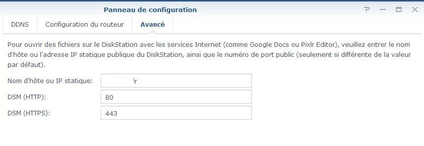

Qu'est ce que tu as rempli ici ? Est ce que j'ai bon en faisant comme ça?

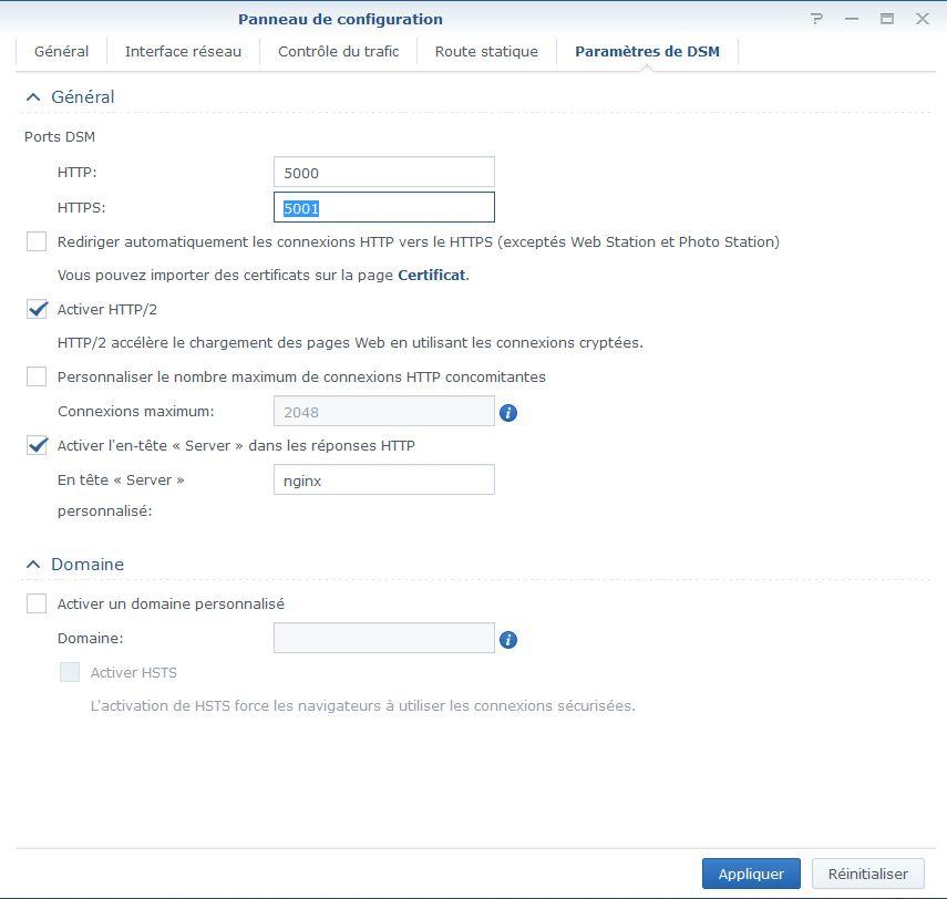

Est ce que tu peux me dire si tu as coché "Activer un domaine personnalisé" dans l'onglet ci-dessous? Je ne voulais pas le faire parce que je ne voulais pas ouvrir DSM vers l’extérieur. J'ai configuré un VPN pour ça mais j'ai l'impression que ça un impact dans mon problème.

Les deux onglets sont parfaitement identiques chez moi. Pas de domaine personnalisé d'activé.
Première ligne nom d'hôte c'est bien le proxy inverse du syno:       syno.ndd  ?
