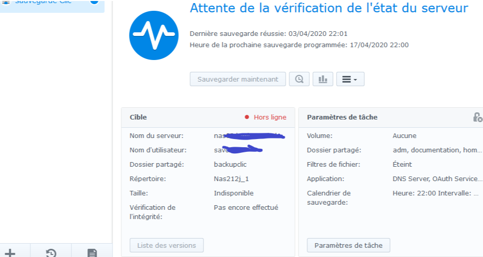

Les sauvegardes HyperBackup du ds212 vers le 1815 du site A qui tournaient régulièrement depuis plusieurs semaines$ se sont arrêtées

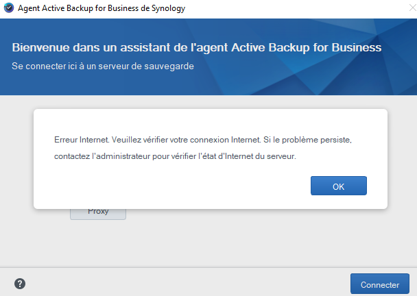

L'agent ABB et le journal d'HBP m'indiquent seulement un problème de réseau.
C'est pour cela que j'indiquais que seuls des certificats avaient été modifiés.

Le problème est bien là,  impossible de se connecter.
Mais ABB est sur le réseau local et n'utilise que des IP. Donc pas de lien avec le certificat.
Je suis certain de l'IP, du nom et du mot de passe utilisés.
De même HBP est en attente de vérification de l'état du serveur.
L'adresse est un nom de domaine, il s'agit d'un utilisateur spécifique à cette tâche et il est propriétaire du dossier partagé et du répertoire de destination
