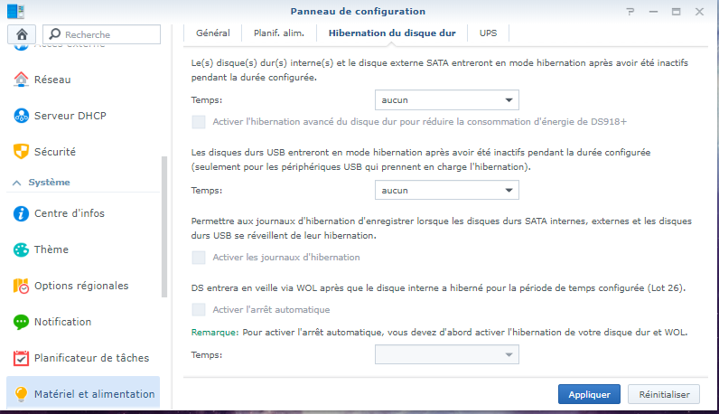

Après, les disques détestent les reboots, les mises en veille etc...
En gros il faut paramétrer ton NAS pour qu'une fois démarré, tu n'y touche plus !
Modifié par GrOoT64

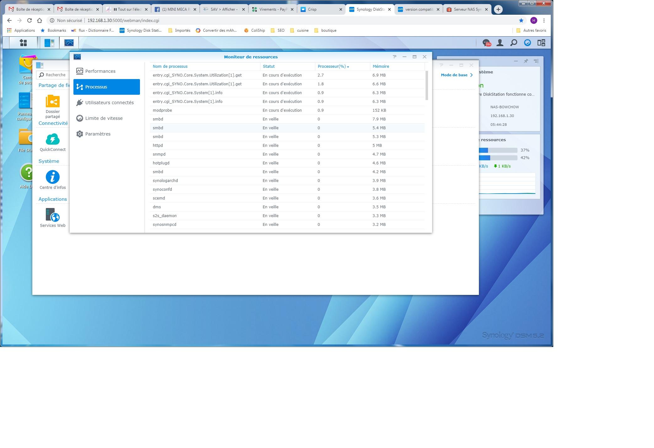

mais y a un truc bizarre quand même , y a personne dans la maison a accéder au NAS et la led en face avant clignote a fond la caisse comme si il y avait beaucoup d'accès ...............

je viens de trouver ça
Ça n'a pas l'air hyper gourmand en ressource.
Perso je ne sais pas ce que c'est.
Faudrait peut-être sniffer ton réseau voir ce qu'il se passe mais bon ça se complique là 'sauf si tu es un expert de WireShark 😄
