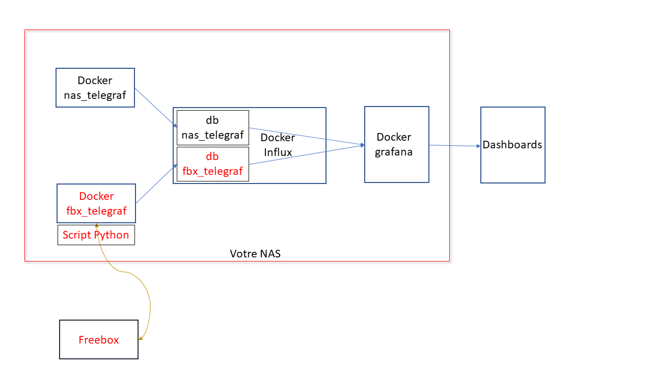

Il s'agit ici de présenter un tuto pour monitorer sa Freebox, avec les outils telegraf / influxdb / grafana, en complément du [TUTO] Monitoring NAS et Réseau qui reste la référence.
En conséquence, je suppose déjà opérationnelle chez vous une chaine complète telegraf / influxdb / grafana pour la supervision de votre NAS
Il faudra bien entendu faire les adaptations spécifiques à votre environnement.
Principe : Le docker telegraf va utiliser un script python pour récupérer les infos de la Freebox.
Limites :
    je n'ai pu valider cette méthode que sur ma Freebox, et donc pour les autres modèles et/ou configuration ... ?
  •         Freebox Révolution au dernier Firmware (4.0.7) à ce jour.
  •         Accès réseau fibre ftth (et donc pas testé les compteurs xDSL)
Chaine existante (hypothèse) :
    je suppose donc que vous avez une chaine telegraf / influxdb / grafana opérationnelle pour votre NAS, en docker mode bridge.
Ajout Freebox :
    On va rajouter un second docker telegraf, qui portera le script Python. Ce docker telegraf dédié Freebox va transmettre ses données vers une seconde database que l'on va créer dans le docker Influx
    Sur grafana, on créera une nouvelle source de données (la nouvelle database d'influx) qui nous permettra d'afficher les données Freebox. Voir schéma de principe ci-dessous :

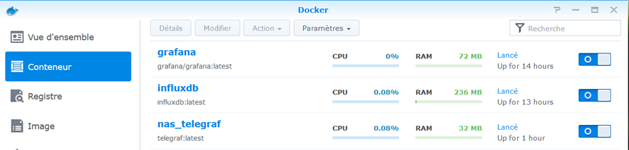

Configuration des dockers existants :
    subnet: 172.20.0.0/29
    gateway: 172.20.0.1
    ip_range: 172.20.0.0/29
    Adressage existant
        grafana          d2:ca:ab:cd:00:02     172.20.0.2
        influxdb         d2:ca:ab:cd:00:03     172.20.0.3
        nas_telegraf     d2:ca:ab:cd:00:04     172.20.0.4
Création du nouveau docker : fbx_telegraf
    Adressage sur le réseau bridge :
         fbx_telegraf    d2:ca:ab:cd:00:05     172.20.0.5

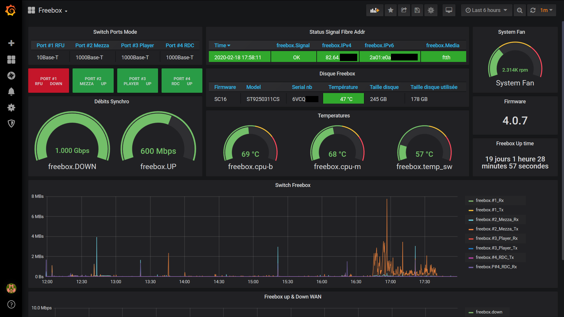

A noter : le script python "freebox_059.py" est lancé avec un certain nombre d'options, chacune correspondant à un groupe de données récupérées. Si on n'a pas besoin de toutes ces données, selon les besoins, il est tout à fait possible de supprimer les options que l'on ne souhaite pas grapher.
freebox_059.py -SPHDIWX
  • S : état du switch 4 ports

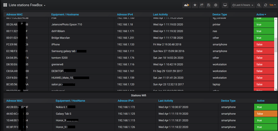

  • X : liste les hosts connectés
  • P : état des ports du switch
  • H : system status
  • D :  status disque interne
  • I : status des interfaces LAN
  • W : status du Wifi
  • 4 : status aggregation xdsl / 4g

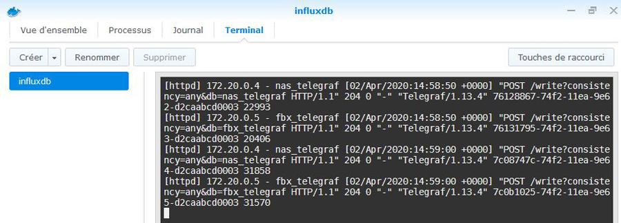

    On redémarre le docker fbx_telegraf pour prise en compte
Création de la database fbx_telegraf sur influxdb
    Se connecter en console sur le docker influxdb, puis créer la database :
 root@influxdb:/# influx -username admin -password admin
            Connected to http://localhost:8086 version 1.7.9
            InfluxDB shell version: 1.7.9
            > show databases
            name
            _internal
            nas_telegraf
            > create database fbx_telegraf
            > use fbx_telegraf
            Using database fbx_telegraf
            > create user fbx_telegraf with password 'fbx_telegraf'
            > grant all on fbx_telegraf to fbx_telegraf
            > show databases
            name
            _internal
            nas_telegraf
            fbx_telegraf
            > show users
            user         admin
            admin        true
            nas_telegraf false
            fbx_telegraf false
    On redémarre le docker influxdb pour prise en compte.

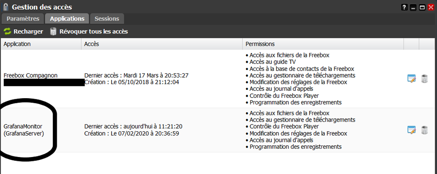

Autorisation de l'application sur le Freebox.
    il faut autoriser l'application sur la Freebox. Pour cela se placer dans une console fbx_telegraf et aller dans le dossier /usr/local/py
            root@fbx_telegraf:/usr/local/py# python3 freebox_059.py -h
            usage: freebox_050.py [-h] [-s] [-r] [-n app_name] [-i app_id]
                                  [-d device_name] [-f format] [-e endpoint] [-S] [-P]
                                  [-H] [-D] [-L] [-W] [-I] [-X]
            optional arguments:
              -h, --help            show this help message and exit
              -s, --register-status
                                    Get register status
              -r, --register        Register app with Freebox API
              -n app_name, --appname app_name
                                    Register with app_name
              -i app_id, --appid app_id
                                    Register with app_id
              -d device_name, --devicename device_name
                                    Register with device_name
              -f format, --format format
                                    Specify output format between graphite and influxdb
              -e endpoint, --endpoint endpoint
                                    Specify endpoint name or address
              -S, --status-switch   Get and show switch status
              -P, --status-ports    Get and show switch ports stats
              -H, --status-sys      Get and show system status
              -D, --internal-disk-usage
                                    Get and show internal disk usage
              -L, --lan-config      Get and show LAN config
              -W, --wifi-usage      Get and show wifi usage
              -I, --lan-interfaces  Get and show lan interfaces
              -X, --interfaces-hosts
                                    Get and show interfaces hosts
    On va demander d'enregistrer notre application sur la Freebox:
            root@fbx_telegraf:/usr/local/py# python3 freebox_059.py -r
            => il faut valider sur l'ecran LCD de la Freebox.
            => le nom de l'application codée dans le fichier fbx_telegraf_059.py est : grafanamonitor.
            => controler sur la Freebox que l'application a bien été acceptée :   Paramètres / Gestion des Accès / Applications

    Dans la console du docker influxdb, on verifie que l'on recoit bien les données de nas_telegraf et fbx_telegraf

    Pour ma part, j'ai réalisé:
  •         un Dashboard général (trafic, CPU, status des ports du switch, températures ....)
  •         un Dashboard listant les stations actives (globales et Wifi)
