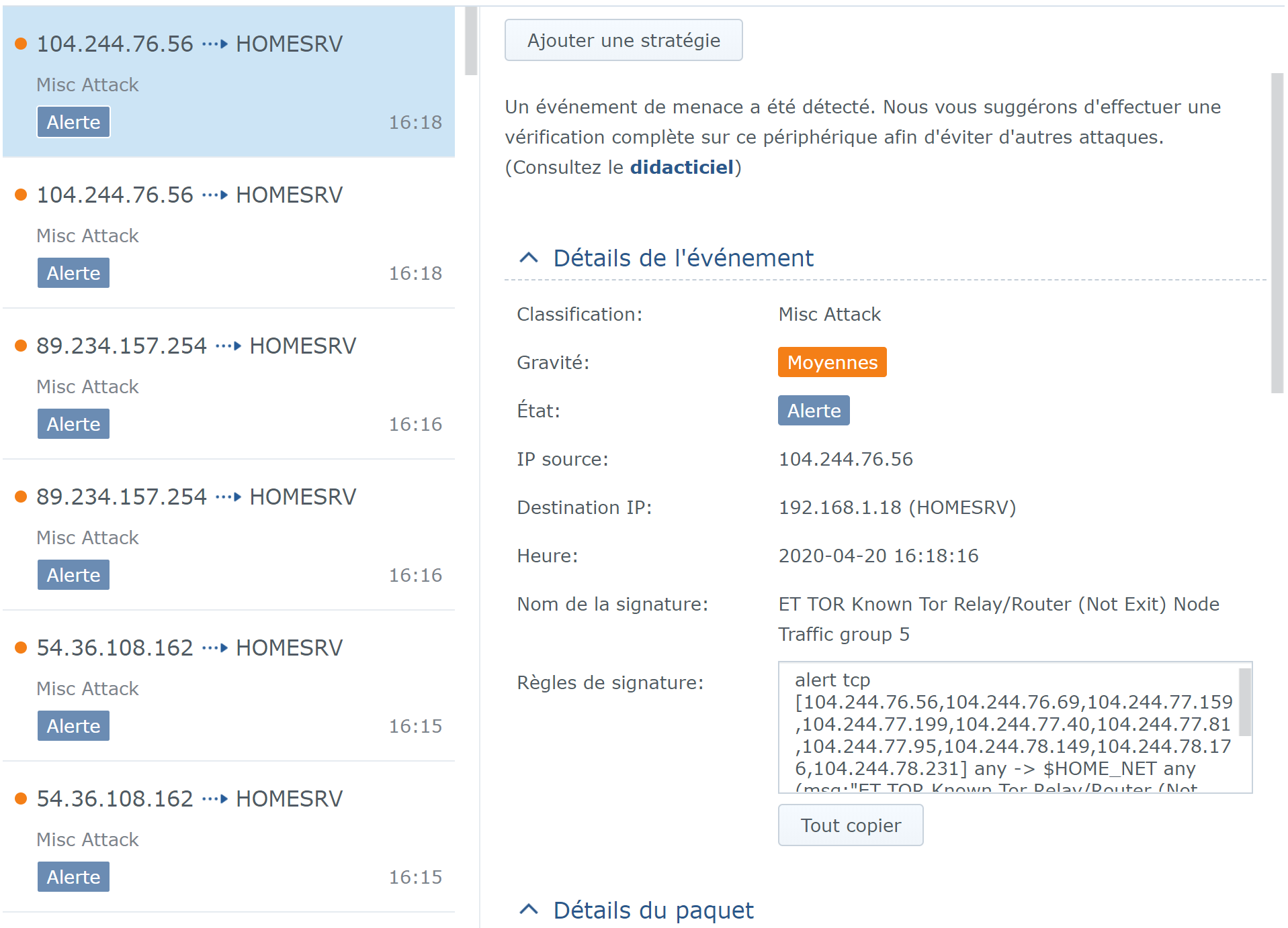

Je vois beaucoup de connexion vers mon NAS (HOMESRV) :
Comment savoir si c'est lié à un port spécifique ?
Et on est d'accord que "Alerte" signifie "bloqué" ?
Pas de relais TOR, ou de Navigateur TOR sur le réseau?

Hello !
Pour les alertes, ton NAS n'utiliserait-il pas Download Station derrière un VPN ? Ces alertes matérialiseraient les tentatives de connexions en P2P d'autres machines.

Concernant les alertes, oui c'est bien Download station qui me les faisait. J'y ai pensé hier en écrivant le sujet.
Je l'ai désactivé depuis et il doit rester même pas 1% d'alertes vers le NAS.

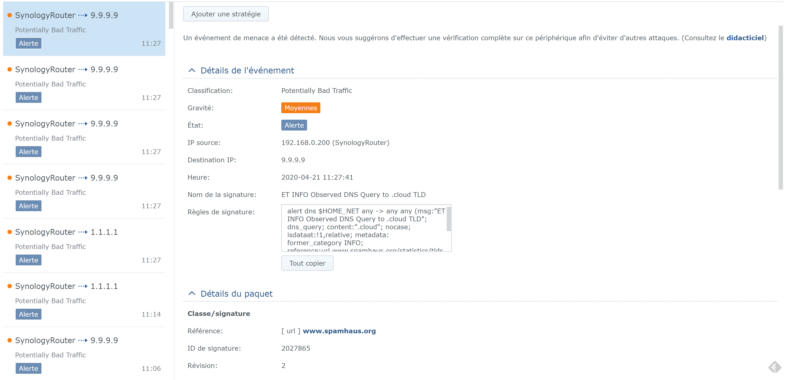

Vous utilisez quel serveur DNS ?

N'empêche que l'information ce trouve dans les details du paquets 😉 que l'on ne voit pas encore ici sur ta dernière screen.
Hello !
Il s'agit effectivement de requetes DNS vers CloudFlare et Quad9 (très bons choix pour des DNS rapides et fiables). Si tu as configuré ces serveurs au niveau de ta connexion et pour la gestion des DNS de ton réseau local, il n'y a rien de choquant et je pense que tu pourrais même ajouter ces requetes dans la liste de tes stratégies.

Il y a 1 heure, Einsteinium a dit :
Voici le detail d'un paquet :

Pour répondre à @church, oui j'ai bien configuré ces deux DNS partout sur mon réseau.
Le 1.1.1.1 en primaire et le 9.9.9.9 en secondaire.

@Qontrol Donc vers : prod.ups-ats.eu-central-1.aolp-ds-prd.aws.oath.cloud
Alors je ne sais pas a quoi il correspond, mais très certainement lier a de la pub...

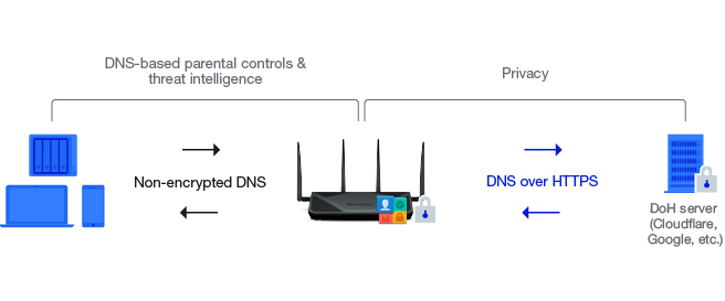

Hi ! Antimalware, antiphising, antiddos, recemment control parental mais blocage de pub je ne crois pas.
Il y a 13 heures, Skylnex a dit :
Hello,
Cette fonctionnalité DoH empêche d'utiliser un DNS local de ce que j'ai lu ?
Je ne sais pas, je n'utilise que  la fonctionnalité DoH native du routeur et je n'ai pas installé le paquet DNS Server ni sur mes NAS Synology ni sur le RT2600AC. D'ailleurs, il n'est pas possible d'activer DoH si le paquet DNS Server est actif sur le routeur :
https://www.synology.com/en-us/knowledgebase/SRM/help/SRM/RouterApp/localnetwork#t1c
Pour autant, une cohabitation des deux est possible : après tout DoH n'intervient que pour le trafic situé sur la partie WAN (routeur Vs Internet) et le chiffrement des requêtes DNS.
Sur le LAN, un autre niveau de filtrage (pub, contrôle parental, filtrage ciblé) via son propre DNS local reste possible et, au fond, c'est déjà ce que font Threat Prevention et Safe Access. Du coup, héberger un serveur DNS sur un NAS reste tout à fait pertinent et faisable à mon avis, dans cette logique.

Le 22/04/2020 à 10:20, church a dit :
Désolé mais je ne vois pas comment faire, je n'ai plus la main sur les DNS de mon réseau local une fois que j'ai activé DoH ...
il y a 11 minutes, Skylnex a dit :
Si on active le DoH, alors on ne peut plus personnaliser le DNS du routeur, et donc on ne peut plus utiliser le DNS Server.
Il est possible de l'activer, mais voir la réponse si dessus.
Pour le moment c'est soit l'un, soit l'autre.
La solution c'est que Synology implémente DoH aussi comme redirecteurs dans le paquet DNS Server.
