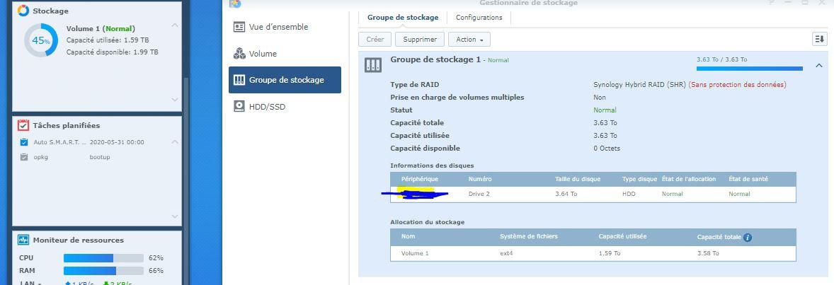

Bonjour, je suis entrain de vider mon disque dur de mon nas afin de l'installer sur mon nouveau nas.
Quand je navigue dedans, il est vide. J'ai tout transféré.
Pourtant le disque dur m'indique toujours que presque la moitié du disque est utilisé ? pourriez vous m'aider ? c'est peut etre une histoire de raid? je n'y comprend pas grand chose :/ dsl!
Je voudrais etre certain de ne pas laisser de fichier dessus!
merci beaucoup

bonjour merci de ta réponse, oui j'ai cloud station, mais il est vide quand je navige dedans , peut etre y a t il des fichiers que je ne vois pas? comment savoir
je voudrais vider ce disque et le remettre à 0 pour bien tout organiser ensuite sur mon prochain nas
je suis sur DS215J et j'ai acheté le DS218+

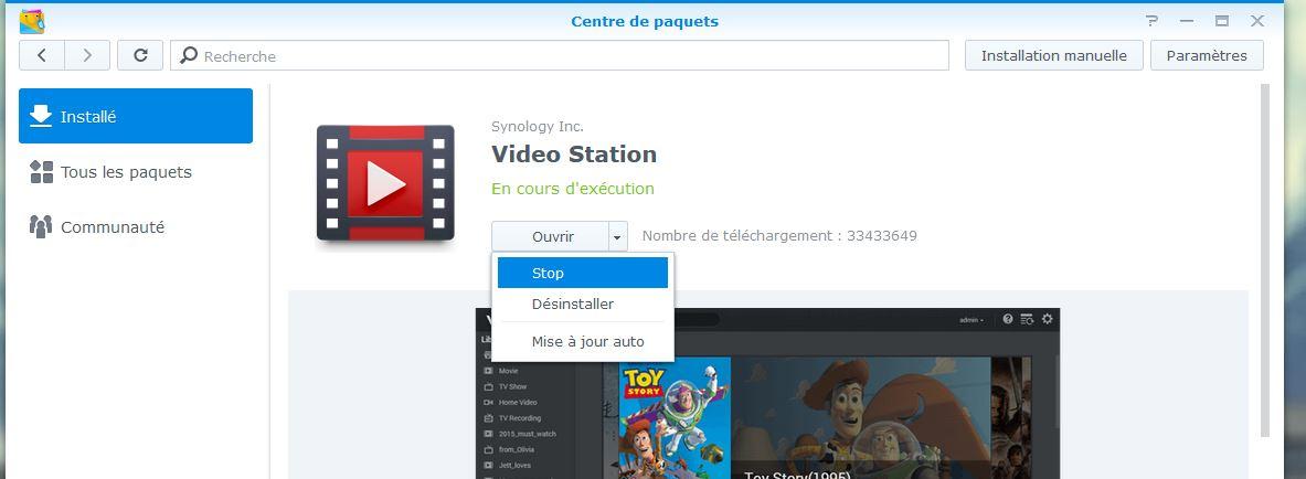

Ok donc il te faut supprimer le paquet
Ensuite si tu vas dans panneau de configuration\mise à jour et restauration, onglet réinitialiser
Tu peux supprimer tous ce qu'il y a sur le nas direct.
comment je fais pour supprimer le paquet? merci
je ne voudrais pas supprimer des fichiers types photo ... pourquoi cloud station me prendrait la moitié de mon disque dur? merci
tu vas dans centre des paquet ensuite installé, tu le sélectionnes comme la capture.

ok merci je vais désinstaller ces paquet.
Oui j'ai transféré tous les fichiers du nas, sur un disque dur externe .
ensuite, je met directement mon disque du dans le nouveau nas, il se chargera de le réinitialiser non?

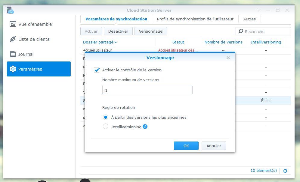

autre question qui me servira sur mon prochain nas... pourquoi cloud station prend il autant de place? alors que j'ai enlevé toutes les photos et vidéo?
Moi ce que je ferais après avoir transfert toutes le données c'est une réinitialisation du nas, comme ca tu es sur de ne plus rien avoir dessus.
Le mode de fonctionnement de cloud station est comme ca, pour touites données mis dans le cloud. Il en fait une copie voir plusieurs suivant comment tu l'as configuré;dans ce cas c'est le versionning.

par contre, comment éviter cette histoire de plusieurs version pour mon prochain nas? l'idéal serait qu'il me garde jsute mon fichier une fois en disponible sur le cloud! 🙂 merci!
En plus, avec un disque formaté BTRFS, Cloud Station utilise infiniment moins de place, même en cas de versionning ....
