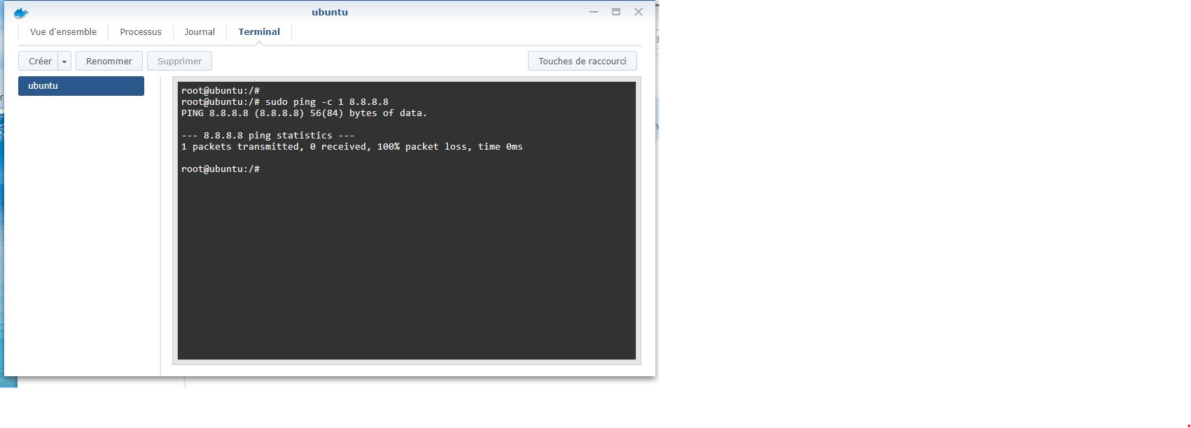

J'ai créé un conteneur en bridge d'un Ubuntu. Mais j'arrive pas à comprendre pourquoi je n'ai accès au web sur le conteneur. En Host, ça marche impec
Je tourne en rond et je vois pas pourquoi ?
oui j'ai même refait l'exemple. J'ai bien accès à la page web. Mais dans le container quand je fais un ping sur 8.8.8.8 j'ai pas de réponse

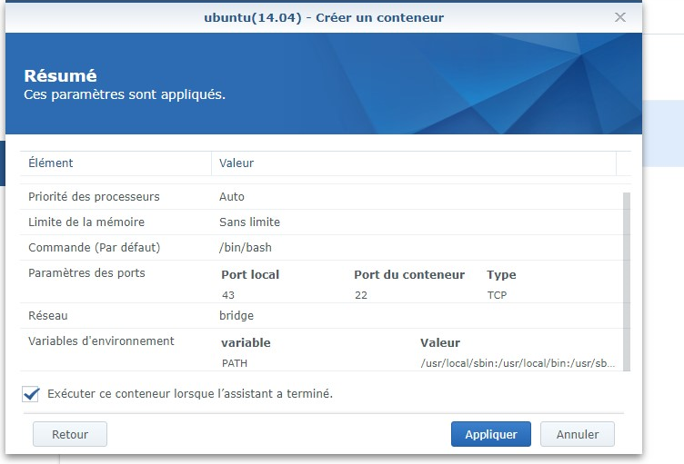

Normalement Docker se charge de modifier les iptables pour que la résolution DNS se fasse encombre quelque soit le type de réseau utilisé (bridge, host, etc..).
Tu peux mettre une copie du script de ton conteneur, ou des impressions d'écran si tu as utilisé l'interface de DSM ?
J'ai monté en un vm DSM sur virtual Machine Manager et j'ai installé docker dessus et je n'ai aucun soucis. Le problème est bien au niveau réseau de mon docker
Bon ok j'ai fait le boulet. J'ai oublié d'ouvrir les ports pour les adresses 172.17.0.* dans le pare-feu
