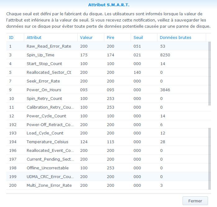

Actuellement, après le test SMART étendu le 1er disque a été déclaré en panne, le second disque OK. Le 3 ème disque est à 90% du test SMART étendu depuis plus de 2 jours... ça commence à m'inquiéter très sérieusement.
Au niveau du détail du rapport SMART de mon HDD1 en panne, est ce que c'est ça que tu souhaitais voir ? (cf image jointe)
Effectivement il ya  des erreurs, c'est pas bon signe, mais se n'est pas non plus "la cata". Il semblerai que la tete de lecture/ecriture est un problème ( ID1 et ID200 )
Il faut voir comment cela évolue, je suppose qu'ils ne sont plus sous garantie ?
