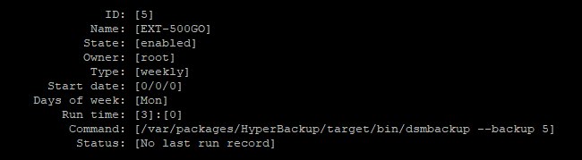

1. Tu te connectes en SSH sur NAS 2, et tu cherches la tâche de sauvegarde :
/usr/syno/bin/synoschedtask --get owner=root
Ici j'ai cherché les tâches exécutées par root, si tu fais synoschedtask --help tu as la liste des autres critères de recherche, ça te donnera quelque chose ainsi :
Ce qui est important c'est la commande, toi ça devrait utiliser le paquet Sauvegarde & Réplication.

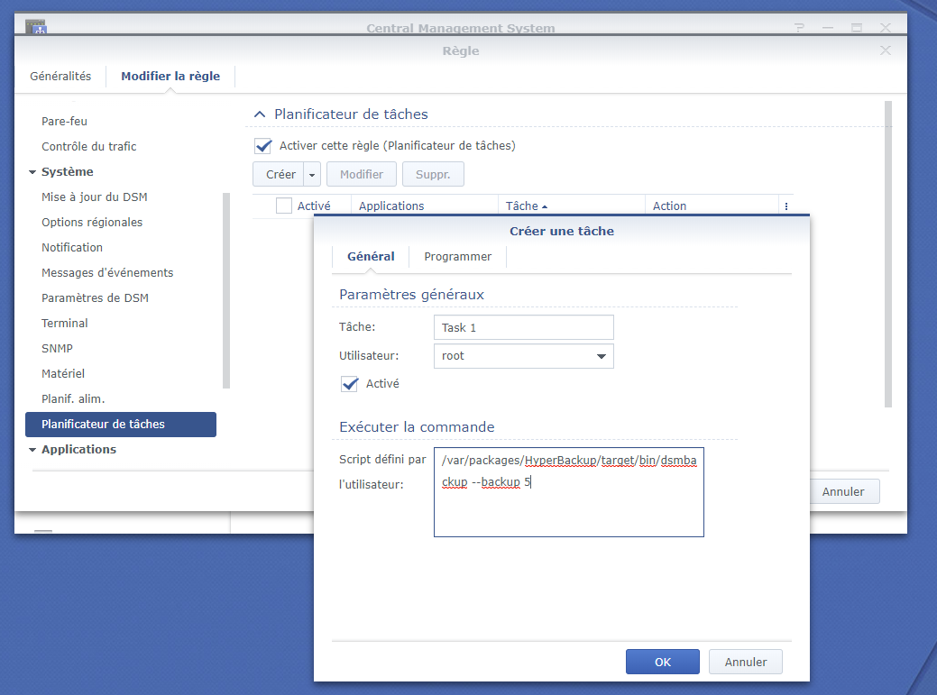

De là on va aller dans CMS -> Groupe & Règles -> Créer règle -> (Nom, description...) -> Modifier la règle et on va dans Système -> Planificateur de tâche
On coche Activer cette règle, Créer -> script défini par l'utilisateur :
Tu copies la commande récupérée via SSH, et tu programmes comme tu le souhaites.
Il faut que la règle soit appliquée à ton serveur ou groupe de serveurs.
