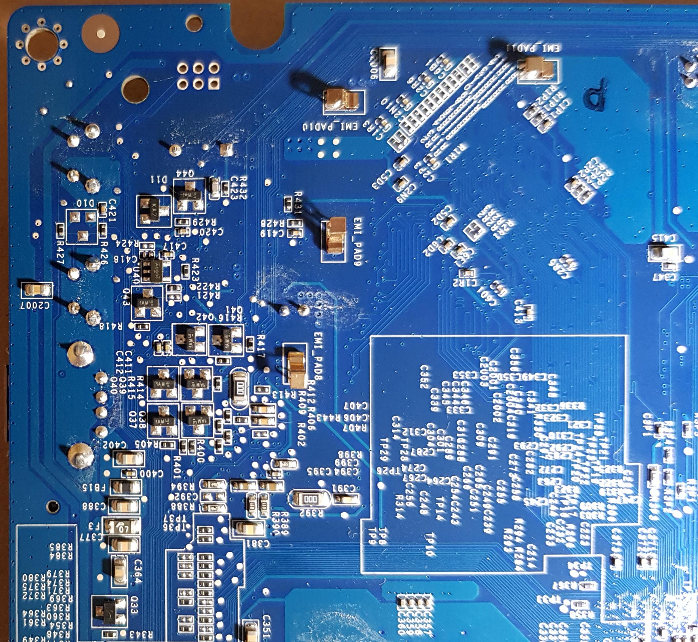

Sur la photo du haut on voit un fil partir du contact du haut du switch et passer à coté de R427 puis en bas de la photo devant Q33.
Tu peux regarder sur quel composant il atterrit ?
Sur l'autre face, il y a un fil qui part du même contact ? et si oui, il va où ? Attention à ne pas confondre avec les fils qui vont aux leds.

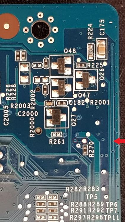

J'ai suivi le fil jusqu'à cette photo (en face de la flèche rouge) :
Le petit point bleu (entouré d'un rond rouge) est à 8,5 mm du bord de la carte.
Le point blanc (entouré d'un rond rouge) est à 7 mm du bord de la carte.
J'ai l'impression que le point bleu (entouré de rouge, arrive sur le point bleu entouré de violet sur l'autre face (en face de la flèche violette).

Ce fil a l'air de passer sous la pile. et après forcément on le perd, donc sauf à tester tous les composants au delà de la pile qui bippent en continuité, la piste est perdue...
Si tu retrouves la piste et me donnes le marquage des 2 puces à droite de la pile, c'est notre dernière chance.

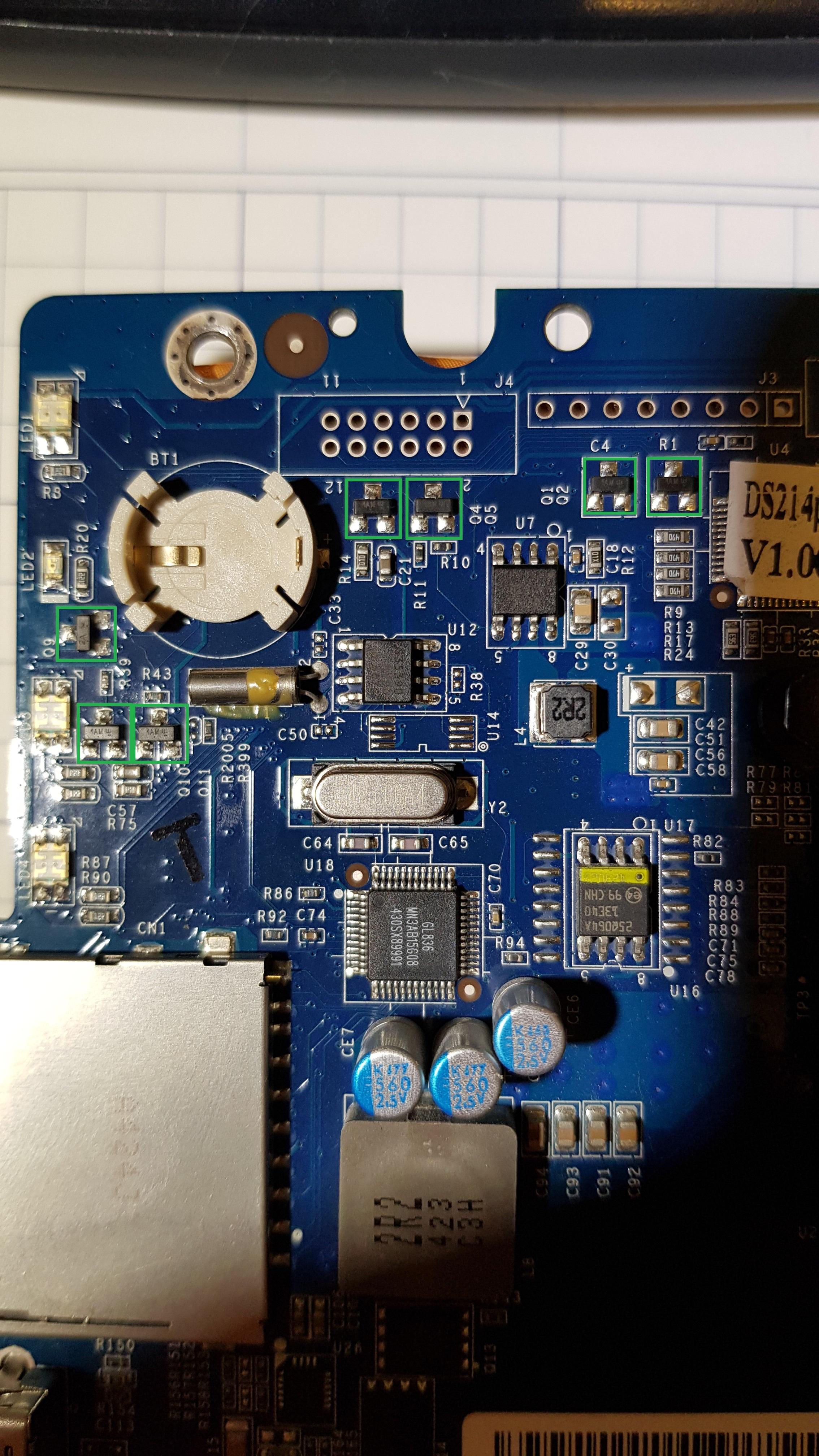

Alors j'ai tester toutes les pattes des composants entourés de vert.
Voici les résultat des mesures prises en calibre diode en connectant la pointe rouge du multimètre sur le bouton poissoir :
Q1 :
Patte supérieure :
- Sans appuyer sur le bouton poussoir : I
- En appuyant sur le bouton poussoir 1 766
Patte inférieure gauche :
- En appuyant sur le bouton poussoir : 1 570
Patte inférieure droite :
- En appuyant sur le bouton poussoir : 0 (Bip sonore)
Q2 :
Patte supérieure :
- En appuyant sur le bouton poussoir 660 (mais ça a varié entre 600 et I pendant près de 10 à 15 secondes avant de ce stabiliser à 660)
- En appuyant sur le bouton poussoir : 1 764 (mais ça a varié entre 1 000 et 1 900 voir I pendant près de 10 à 15 secondes avant de ce stabiliser à 1 764) Par contre sans passer par le bouton poissoir (donc le positif envoyé sur l'autre patte du bouton poussoir, ça se fixe direct à 1750.
- En appuyant sur le bouton poussoir : entre 9 et 20 (Bip sonore)
Q4 :
Patte supérieure :
- En appuyant sur le bouton poussoir I
- En appuyant sur le bouton poussoir : I
Q5 :
Patte supérieure :
- En appuyant sur le bouton poussoir : 711
Q9 :
Patte supérieure :
- En appuyant sur le bouton poussoir : 748
- Sans appuyer sur le bouton poussoir : I  (LED 1 orange très très légèrement allumée)
- En appuyant sur le bouton poussoir : I (LED 1 allumée)
Q10 :
Patte supérieure :
Q11 :
Patte supérieure :
Il y a 2 heures, jacaj a dit :
Je pensais qu'il pouvait y avoir un autre fil partant du switch, sur l'autre face du circuit imprimé, mais il n'y en a peut être pas.
C n'est malheureusement pas aussi lisible que de l'autre côté de la carte.
Voici un photo en gros plan au cas où tu verrais un début de fil que je pourrai essayer de suivre.
Modifié par Darkjeje
Lien vers le commentaire
Partager sur d’autres sites
Tous les transistors sauf Q2 ont l'air reliés à ce bouton... On est mal !
La puce s35390 U12 est un horloge temps réel (liée à un quartz) et la 25Q064A U17 est une mémoire flash, je ne trouve pas la correspondance des autre puces, surtout celle qui est effacée=U7
La puce avec l'étiquette DS214 contient le Bios, bref tout ça n'a pas grand chose à voir avec le démarrage du Nas...
Dernière chance, la petite puce marqué L4 / 2R2 sous la puce effacée U7 est une micro-bobine. Vérifie qu'elle n'est pas coupée (en ohmmètre) et vois si tu ne peux pas lire en lumière rasante la référence de U7
