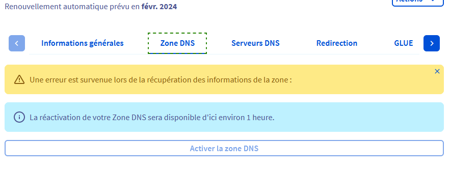

il y a 11 minutes, KreaNum a dit :
régler un problème de DNS qui ne se met pas à jour...
Tu peux STP préciser ce problème, ce n'est peut-être au mieux qu'une mauvaise configuration de ta zone DNS ...
Fait une copie d'écran de celle-ci en masquant ton domaine.
@oracle7
Merci pour l'aide.
Voici la capture d'écran demandée:
J'ai également cette erreur, qui viens d'apparaitre (en rouge)...
Modifié par KreaNum
Rajout capture d'erreur "rouge"
@KreaNum
Il y avait donc bien un problème avec ta zone DNS. Au pire après l'avoir ré activée, tu peux la réinitialiser pour repartir sur une base saine :
PS : Par sécurite masques ton domaine dans la copie d'écran (voir encart sur fond rouge).

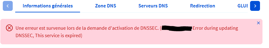

@oracle7
Juste pour savoir: c'est normal, cette erreur ?
@KreaNum
Attention, l'herbe peut paraître plus verte dans le pré d'à coté mais quel goût amer elle peut avoir ... 🤪🤣

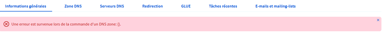

Pour en revenir à OVH, il y a bien un problème chez eux (voir capture d'écran).
Et concernant le NAS en lui-même, j'en ai eu tellement marre que j'ai transféré mes données sur un DD externe hier, et réinitialisé le NAS à l'état d'usine, histoire de repartir sur des bases saines et solides grâce aux différents tutos du forum ici-présent.
Autant faire ça dans les règles de l'art. 😉
@KreaNum
il y a 21 minutes, KreaNum a dit :
Oui, je tiens beaucoup à la F2A, qui, malgré ses contraintes, est quand même bien pratique d'un niveau sécurité.
Ok, c'est tout à fait recevable mais comme je te l'ai déjà dit précédemment, pour le renouvelement du certificat, tout se passe en local (à moins que tu n'ais des pirates en herbes chez toi !😜) et la 2FA ne se justifie donc pas dans ce cas, on la réserve normalement pour des accès externes. Donc un utilisateur dédié qui n'a que les droits qui vont bien est suffisant. Maintenant ce que j'en dis, c'est toi qui voit ...
il y a 17 minutes, KreaNum a dit :
Alors là je t'invites à créer un ticket auprès du support OVH et demander (çà ne coûte rien de le faire) qu'il te fasses un geste commercial, vu que tu ne peux utiliser du coup ton domaine.
Sinon, bon courage pour tout reconfigurer sur ton NAS, y-a du boulot et du temps à passer ...🤪
