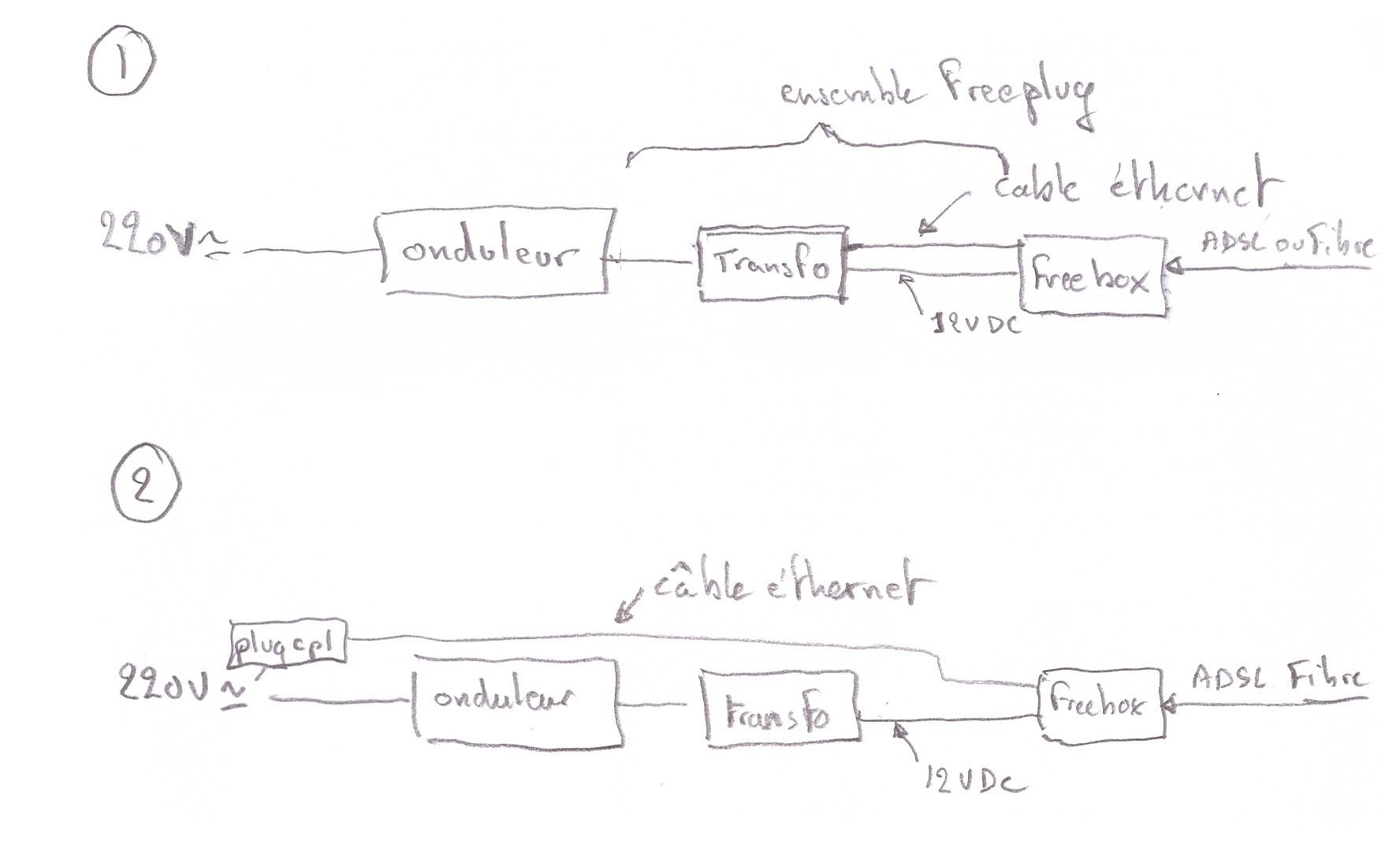

Je te fais un dessin si tu ne comprends pas la manip. 😊
ok, je "pense" avoir compris, mais je valide le dessin quand même pour valider l'idée ^^.
Voilà. Je ne suis pas très doué en dessin 😄
1 schéma actuel qui ne donne pas satisfaction pour le signal.
2 branchement à suivre
Comme câble éthernet tu peux utiliser celui du freeplug mais il ne sera surement pas assez long pour se brancher sur un plug CPL directement sur une prise 220V.
Tu peux utiliser la même prise 220V pour connecter le nouveau plug CPL et l'onduleur mais dans ce cas il faut un plug avec prise intégrée. Tu branches le plug CPL sur la prise murale et l'onduleur sur la prise du plug
Edit : J'oubliais, la partie player tu n'y touche pas. La difficulté va être d'appairer le nouveau plug CPL avec le freeplug du player. ça se fait mais il est peut-être plus simple de faire la même chose côté player et de débrancher/remplacer aussi le câble éthernet par un autre, branché sur le  second CPL de la nouvelle paire (si acheté par paire)
J'espère que je suis clair 🙄
Modifié par Jeff777

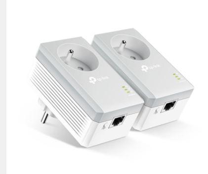

Edit : ce qu'il faut en plus c'est cela, une paire de plugs CPL avec prise:
Modifié par Jeff777

L'idée de Jef777 peut aussi consister à mettre une alim supplémentaire non Cpl qui alimentera la freebox serveur en courant secouru,
Ex: https://www.amazon.fr/alimentation-freebox-revolution/s?k=alimentation+freebox+revolution
Le boitier CPL alimenté par le 220V non secouru n'alimentera pas la Freebox serveur par le jack mais sera raccordé à elle par le câble réseau, pour envoyer la vidéo en CPL vers le boitier freebox TV.
Branchement dans le cas de l'achat d'une alim ordinaire: (cette solution limite les problèmes d'appairages CPL multiples)
220V secouru sortie onduleur > Alim 12V 5A du commerce >  Jack > Freebox serveur (la freebox reste allumée en cas de coupure secteur)
Prise murale non secourue > Freeplug existant> Jack non raccordé + Cable réseau raccordé entre la sortie réseau du Freeplug et les ports réseau de la box serveur..
La liaison CPL entre les deux boxes se fera sauf en cas de coupure secteur.

Lorsque tu achètes une paire de plugs ils sont du même fabricants et sont appairés par défaut sans rien faire.
J'ai utilisé jusqu'à 7 plugs chez moi et je peux te dire que lorsqu'ils se désynchronisent tu peux galérer. En plus avec des plugs de marques différente tu ne te simplifie pas le travail.
La différence de coût entre 1 plug et une paire de plugs est minime et de plus tu auras plus de choix sur les paires.
Si tu arrives a synchroniser ton freeplug sur un de tes plugs cela fera une possibilité de connecter n'importe où dans ton logement un autre périphérique avec le second plug ☺️
