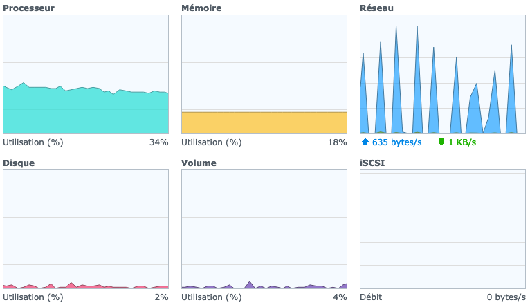

Voici le monitoring du NAS lors de la demande de lecture d'un fichier 2160p x265 10bits (environ 2Go) depuis l'Apple TV. Cela donne un écran simplement noir. Après environ 10mn, la lecture démarre correctement.

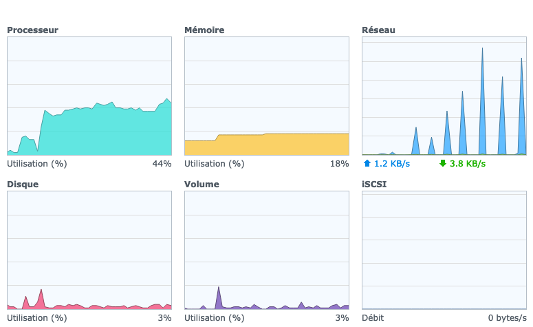

Et voici ce que cela donne sur la TV avec un fichier avec le même encodage, mais d'environ 60Go :
Modifié par j3r3m51
Quelques essais et de la patience plus tard... Les fichiers 4K x265 10 bits finissent par être lus, non sans mal.
Bien que lus soit un bien grand mot, puisqu'il faut attendre bien longtemps pour que la lecture démarre depuis l'Apple TV. De plus, la lecture se coupe toutes les 1mn45s environ : mise en pause et chargement pendant 5mn.
À cela, on peut rajouter que les pistes de sous-titres, pourtant bien calés sur le fichier d'origine, sont totalement désynchronisées.
Petit détail supplémentaire, sur le fichier de 60Go, au bout de quelques minutes de film, l'image se fige avec quelques gros pixels et seul le son continue, se coupe, continue...
Voici le monitoring pendant que les vidéos se mettent en pause :

Le truc par contre c’est que le débit de réseau ne monte vraiment pas haut (tu es bien en full ethernet ?), donc le problème ne viendrait pas de là.
Côté  CPU alors ?
Mais là encore, celui du NAS ne semble pas au taquet.
Et tu passes par DS Vidéo c’est bien ça ?
Dans tous les cas, Vidéo Station et l’ATV non 4K ne donnerons jamais quelque chose de bon avec ce type de fichier.
Effectivement, sur les screenshots c'est très bas, mais il y a des montées de plusieurs Mo à certains moments. Mais cela reste des pics.
il y a 37 minutes, alan.dub a dit :
Côté  CPU alors ?
Non effectivement, je l'ai mis au taquet seulement en tentant de transcoder simultanément deux flux 2160p x265 10 bits...
