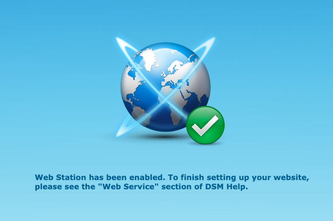

Bon, je ne sais pas comment le prendre mais j'ai voulu configurer le quickconnect.  Lorsque je fais cela, SRM me dit que je dois ouvrir les port 8000 et 8001 dans le pare-feu, ce que j'accepte.
Du coup, je me demande si la connexion au routeur via l'adresse xxx.ndd.net fonctionne.  J'arrive sur la page de webstation (voir copie) mais si je fais la même chose en rajoutant :8000 ou :8001, j'arrive sur la page de connexion du routeur.  Cela marche donc comme je le souhaite.

Définitivement, je ne comprends pas ce que tu souhaites faire...
Il s'agit bien de services différents : soit tu utilises Quickconnect de Synology pour la redirection vers ton IP/routeur, soit tu fais pointer cette redirection avec ton nom de domaine.
Dans la mesure ou tu ne sais pas configurer la redirection avec ton NDD (as tu seulement regardé le tuto...) pourquoi la laisser en place ? Desactive la, ne t'en preoccupe plus et reste sur Quickconnect !
WebStation sert à héberger un site ou des services web sur ton NAS. Que vient-il faire dans l'histoire ? Tu héberges un site ?
SRM/DSM sont ultra user friendly : dès lors que tu actives un service ou une fonctionnalité, l'ouverture des ports associés t'est proposée...
