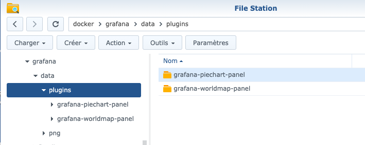

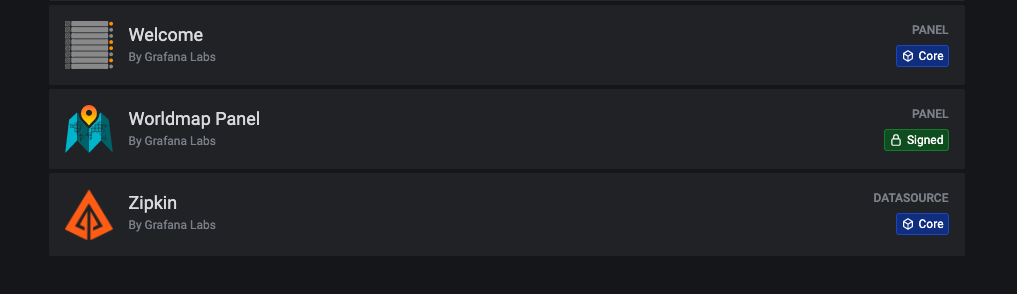

Hello 👋
De souvenirs, j'ai juste copier les dossiers dezippés des plugins dans le dossier plugins de garfana :
J'ai rien fait d'autre, si ce n'est relancer le conteneur et je les ai bien dans la liste des plugins dispo :
Ils apparaissent juste comme "Signed" plutôt que comme "Core".
@MilesTEG1
C'est effectivement une autre solution simple d'intégrer un plugin.
Cela dit, j'aurais une préférence, pour celle de @.Shad. avec juste l'ajout une ligne dans le docker-compose.yml.
J'ai édité d'ailleurs une réponse plus haut pour synthétiser la chose.

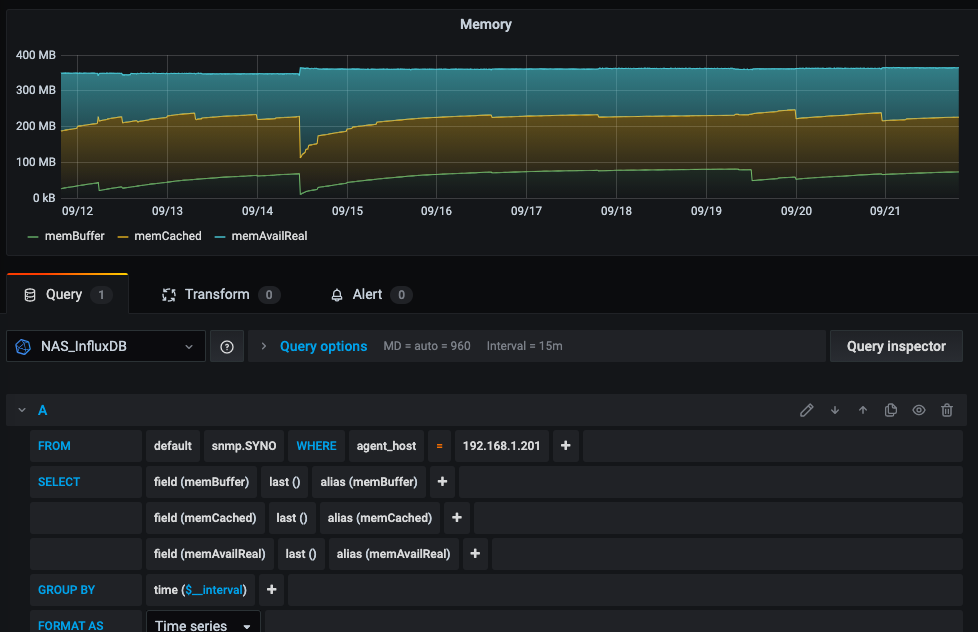

Maintenant si j'utilise les champs "memxxxxxx" de la table "snmp.SYNO" qui, elle, permet d'effectuer la requête sur mon second NAS, je n'arrive pas à retrouver le pourcentage d'utilisation de la RAM même pour mon premier NAS. J'ai bâti une requête du style :
SELECT ((last("memTotalReal") - last("memTotalFree")) * 100)  / last("memTotalReal") AS "Utilisation RAM" FROM "snmp.SYNO" WHERE ("agent_host" = '172.20.0.1')
Est-elle correcte selon vous pour obtenir le pourcentage d'utilisation de la RAM ?

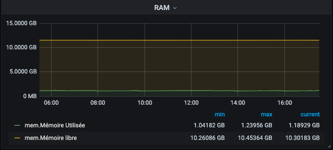

Je ne sais pas comment mettre la requète que tu as cités au-dessus...

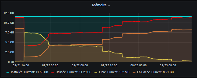

Sinon sur mon second NAS (celui qui n'a pas Docker), j'ai pu mettre ceci :
Pour le NAS qui a Docker de lancé, et donc Grafana et les autres trucs, j'ai la même chose :
Mais je ne suis pas satisfait de ceci...
J'ai pu faire autre chose que j'aime un peu mieux, mais qui n'est pas parfait non plus :image.png.a251eb73af2982c4b07e95857b765714.png
Bref, la mémoire, c'est pas simple d'avoir quelque chose de sympa et réaliste 😄

Donc selon le besoin et la complexité, tu fais ta requête avec l'éditeur ou avec le mode texte (plus proche du "vrai" SQL).
Tout cela pour dire qu'au final qu'avec les champs disponibles de la table snmp.SYNO qui permet d'atteindre tous les NAS dans la clause "WHERE agent_host = @IP du NAS", on a pas les mêmes valeurs qu'avec les champs de la table "mem" qui elle ne remonte que les données propre à l'hôte courant (pas de champ agent_host disponible pour la clause WHERE) et donc pas celles d'un second NAS par exemple.
Dommage car cette table "mem" donne les mêmes valeurs que celles qui sont affichées dans le moniteur de ressources de DSM ce qui n'est pas le cas de la table "snmp.SYNO". Va comprendre pourquoi ?
Encore plus paradoxal, est le champ "menTotalFree" qui lui, cumule "memAvailReal" et "memCached". Ce qui fait que, selon la valeur de la mémoire mise en cache on se retrouve parfois avec une valeur pour "memTotalFree" très supérieure à celle de "memTotalReal" (total mémoire installée physiquement). C'est délirant !!! Par exemple :

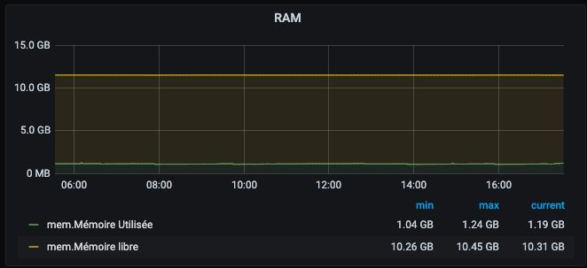

J'avais vu qu'on pouvait mettre la requête en texte, mais comme elle n'était pas traduite en mode visuel lorsqu'on revenait sur ce mode, j'avais cru que c'était buggé...
Il manque un bouton pour sauvegarder et que ça s'affiche en visuel...
Sinon, ta RAM elle devrait pas être en GB plutôt qu'en MB ?

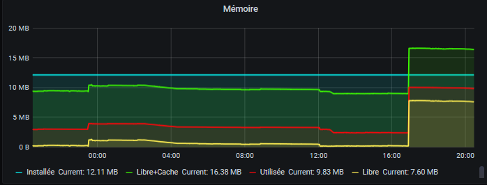

Oui tu as raison, j'ai corrigé depuis car j'ai dans grafana j'avais mis l'unité en Bytes alors que les données sont fournies en kBytes d'où l'écart d'un facteur 1000 que j'avais dans la copie d'écran précédente :

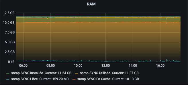

SELECT last("memTotalReal") * .954 AS "Installée", (last("memTotalReal") - last("memAvailReal") - last("memBuffer")) * .954 AS "Utilisée", last("memAvailReal") * .954 AS "Libre", last("memCached") * .954 AS "En Cache" FROM "snmp.SYNO" WHERE ("agent_host" = '172.20.0.1') AND $timeFilter GROUP BY time($__interval)
Mais cela ne m'explique toujours pas pourquoi les facteurs de conversion sont différents entre RAM et Disque ?

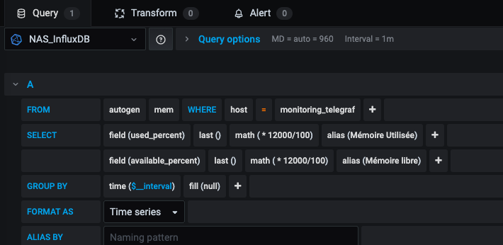

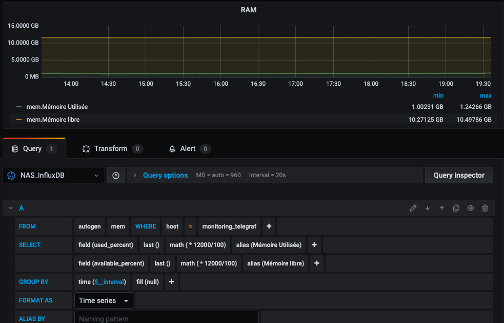

Avec ta formule, j'ai ceci :
Mais avec ces réglages :
 image.png.fa74fa0d96e3cb6c5e2a99ce74d60287.pngimage.png.1137cb295f6591999d5bdca462550ecc.png image.png.2db19fbe9dda15712bb87b62b43960ad.png
(en fait ce sont des % qui sont fournis)
J'ai ça

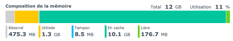

Mais ça ne correspond pas tout à fait aux valeurs de DSM :
@MilesTEG1
On n'attaque pas les mêmes tables.
Toi pour obtenir le pourcentage d'utilisation de la RAM tu utilises la table "mem". Mais si tu avais un second NAS par exemple comme moi, cette table ne te donnait aucune informations sur ce second NAS car elle ne concerne que l'hôte courant.
Comme j'ai deux NAS, c'est pour cette raison que j'utilise la table snmp.SYNO qui elle comporte les informations de TOUS les agents déclarés dans le fichier telegraf.conf.

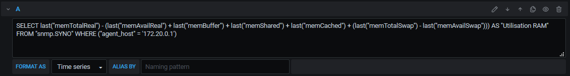

Par ailleurs, comme il n'y a pas de champ équivalent à "used_percent" dans la table snmp.SYNO, je suis obligé de recalculer le pourcentage d'utilisation de la RAM avec la requête suivante :

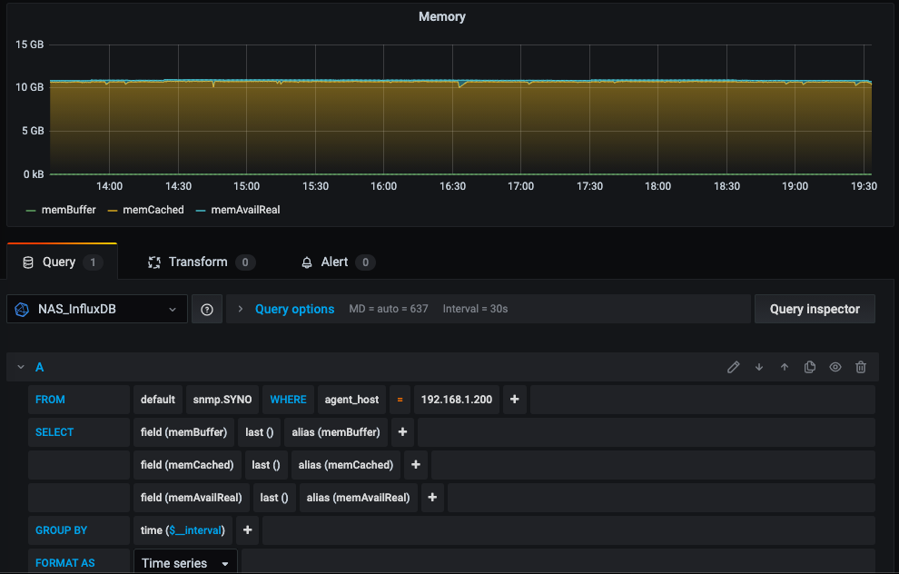

SELECT (((last("memTotalReal") - last("memAvailReal") - last("memCached") - last("memBuffer")) * 100) * .954) / (last("memTotalReal") * .954) AS "Utilisation % RAM" FROM "snmp.SYNO" WHERE ("agent_host" = '172.20.0.1')
image.png.2475ce936328141bab41ffb7256091bc.pngimage.png.871d37ef0b87bc8bcc47c73bea319178.png
Comme il est impossible d'obtenir la quantité de RAM réservée (pas de champ disponible donnant cette valeur), mon résultat n'est pas complètement juste pour avoir le pourcentage de RAM réellement utilisée (en jaune ci-dessus) mais l'erreur est faible (à 465MB près😜 soit estimé à < 0.4%) ...
Par ailleurs, dans ta formule (math(*12000/100)) tu prends 12000 comme valeur de RAM installée. C'est une valeur "théorique" quelque part car en fait ce sont les champs "memTotalReal" ou "hrMemorySize" de la table "snmp.SYNO" qui donnent la bonne valeur à prendre en compte soit pour toi : 11.54 GB ou 11540 pour ton calcul.
@oracle7
J'arrive à la même formule que toi de mon côté, j'ai une précision à 20 Mo près sur la RAM utilisée.
Pour moi le problème vient du fait que le pourcentage d'utilisation indiqué par DSM n'a pas de décimale.
Après l'idée c'est surtout d'avoir un aperçu des stats générales de nos périphériques.

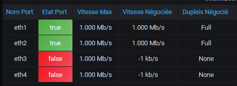

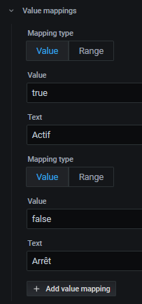

Je rencontre ce petit problème d'affichage des champs de valeurs booléennes. Par exemple :
Je souhaiterai convertir ces valeurs true et false par exemple en  : "OK / NON OK" ou "Actif / Inactif". J'ai bien essayé via les Overrides de champs et en fixant des "values mapping" mais cela ne marche pas :
Du coup, quelle astuce utilisez-vous pour afficher correctement ces booléens ?
@oracle7
Tu es dans quel onglet ?
Car en fonction du type de visualisation, tu peux être soit dans Panel, soit dans un onglet dédié Overrides.
Envoie le code de ton panel, que je tente sur mon install ^^
bon j'ai que 2 ETH moi...
@MilesTEG1
Je suis bien sur l'onglet "Overrides". De toutes façons dans l'onglet "Panel", on ne peut pas agir sur les champs en particulier.
il y a 24 minutes, MilesTEG1 a dit :
Je travail actuellement sur le monitoring de la Livebox, c'est pour cela que tu vois 4 ports Ethernet. Je te joins le fichier json du panel, mais je crains que tu n'en feras rien sans les données associées, à moins que tu ne les reconstitues dans un measurement spécifique dans une de tes bases données influxdb.
