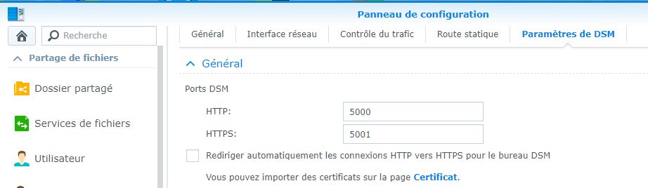

Panneau de config /réseau : tu mets ceci  (décoche bien la case):
tu corriges ton reverse proxy    https://nas.ndd.tld:443 ==> http://IPlocaledunas:5000
tu essaies ton drive client avec nas.ndd.tld  tu mets un utilisateur qui a bien les droits sur DSM et Drive et son mot de passe  tu coches la case https si elle existe.
Si cela fonctionne on affinera.
Désolé, oui j'utilise un .htaccess pour la redirection automatique.
La case était déjà décoché sur ma configuration.
Sur le drive client ça ne fonctionne pas. Ni avec nas.ndd.tld, ni avec ndd.tld

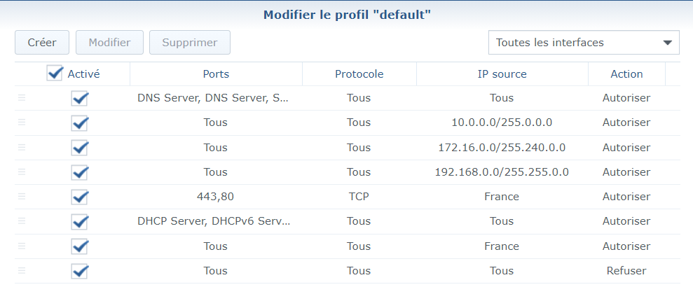

  • Le port est-il autorisé dans le Firewall du NAS ?
  • Est-tu certain du user/mot de passe que tu donnes dans le client Drive ?
  • Est-ce que tu fais ces tests depuis ton réseau interne, et si oui, ton routeur accepte-t-il le loopback ?
On attend des réponses à TOUTES ces questions (et fait bien les vérifications avant de répondre...)

- J'ai fais le ping, les packets ne passent pas.

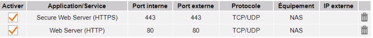

- La redirection de port est bien faiteimage.thumb.png.94be5220e9f22de4f3ce36bbb6431b4b.png
- Les ports sont bel et bien autorisés
- Je suis sûr des identifiants
- Je fais les tests depuis l'extérieur, et mon réseau accepte le loopback oui.
