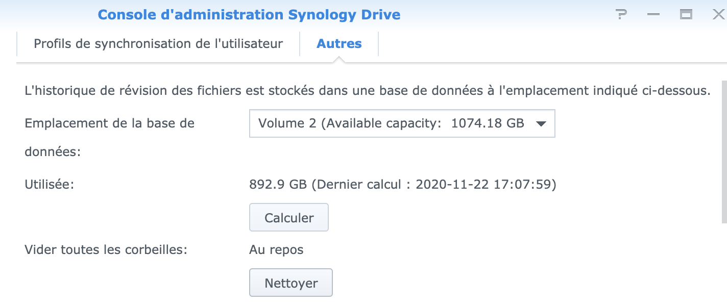

Il se trouve que je me suis aperçu après avoir mis en place des synchronisations avec Drive que j'avais "perdu" quasiment 1To de capacité !
Quand j'ai posé cette question dans un autre post (https://www.nas-forum.com/forum/topic/68390-mais-où-est-passé-mon-to/?tab=comments#comment-1319418009), quelle pouvait être l'origine de ces 900 Go "disparus" sur mon NAS, on m'a orienté très justement sur la création de plusieurs versions. J'ai donc limité mon nombre de versions à 1, mais j'ai toujours le même volume occupé (peut-être faut-il plusieurs jours  pour que ça s'efface ?).

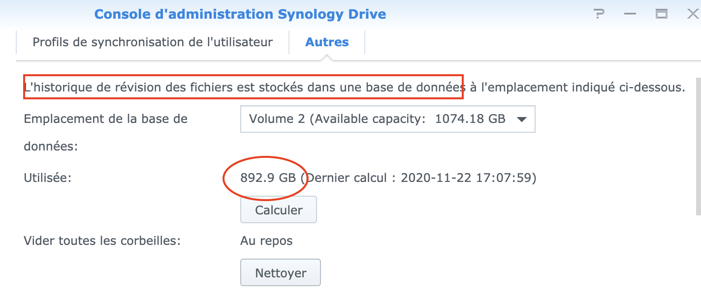

En tout cas, j'ai continué à chercher et ai trouvé que effectivement, j'ai 892Go utilisés comme historique de révision (je suppose les précédentes versions de mes fichiers...)
Mais comment effacer ces 892Go - définitivement ??
Je précise que je n'ai pas besoin de ces versions en tant que sauvegardes, j'ai déjà des backup sur Time Machine et sur des DD externes.
Merci de votre aide !

J'ai bien essayé, mais il ne s'est rien passé !
Je crois comprendre que Nettoyer concerne les corbeilles. Effectivement, j'ai gagné qq Go en vidant les corbeilles, mais mes 892Go sont toujours là...
