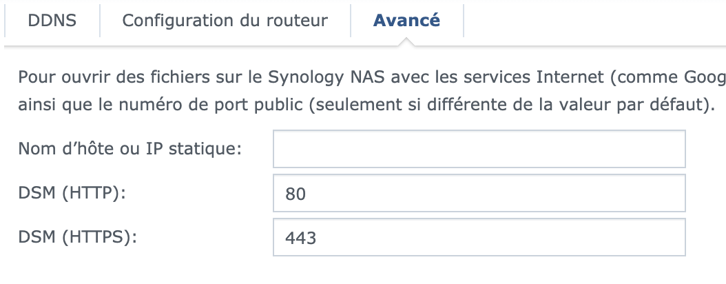

Je n'ai pas vraiment le même problème, moi j'ai paramétré le reverse proxy (tout fonctionne bien). Mais quand je veux partager une photo depuis Moments, il me propose un lien HTTP (qui ne fonctionne pas d'ailleurs). Je suis obligé de faire la modification à la main, à savoir ajouter le "s" à http et retirer le port (en effet, il ajoute le port HTTP). Lorsque je fais cette manipulation, ça fonctionne.
Est-ce qu'il y a un paramétrage à faire pour que ça se fasse automatiquement ? 🤔
C'est ici que ça se passe :
Maintenant attention !
Moments et Drive sont mal foutus, en effet, le lien généré par Moments ne tient pas compte du proxy inversé, ni même du fait que tu utiliserais le port HTTPS si tu te connectais à Moments sans proxy inversé. Il te mettra systématiquement le nom de domaine que tu auras mis dans le champ de l'impression d'écran ci-dessus, et le port 5000.

@Drickce Kangel  J'utilise une autre astuce, je ne sais si c'est adroit mais ça fonctionne:
- Je laisse vide le champs nom d'hote dans accès externe
- Dans le portail des applications j'active un port HTTPS pour Moments
- Dans le proxy inversé, je créé une règle pour 'photos.ndd.tld ' qui redirige vers https://localhost:port_moments_https
Les liens générés dans Moments sont alors OK et sous la forme https://photos.ndd.tld/... (sans numéro de port)
Après cela implique donc un double cryptage HTTPS et ce n'est donc pas l'idéal. Mais pourquoi Moments ne fonctionne pas comme les autres services...mystère. J'ai signalé ce problème au support Synology il y a quelques temps qui avait juste loguė une demande d'amélioration.

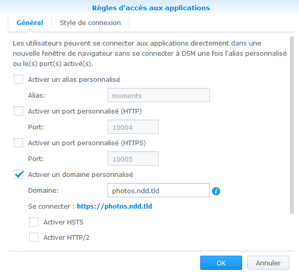

Il y a aussi la solution d'activer un domaine personnalisé pour Moments.
il y a une heure, anorec a dit :
Ok, je vais tenter ça, faut-il aussi activer le HTTP/2? Tu peux me dire où se trouve cet écran?
Il y a 13 heures, anorec a dit :
De mon côté, je n'y arrive pas.
J'obtiens en HTTP le domaine pour lequel j'ai un robot dans DDNS (domaine Synology) et le port HTTP personnalisé de Moments -> http://xxx.synology.me:10004
Voici ma config
Avec celle-ci, il ne me manque que le "s" du "https" quand je fais le partage. Donc je l'ajoute à la main. Ca fonctionne en work around pour l'instant.

il y a 47 minutes, Drickce Kangel a dit :
@Drickce Kangel C'est dans paramètres/portail des applications, tu sélectionnes Moments puis 'modifier'.
Tu as essayé en activant le port HTTPS puis de modifier ton reverse proxy pour pointer vers ce port en HTTPS?
@.Shad. En ce qui me concerne je n'ai aucun domaines renseigné dans accès externe (ni DDNS, ni dans l'onglet avancé).
