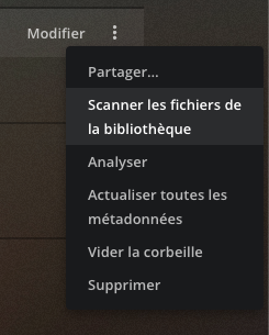

Rafraichi ensuite la bibliothèque ensuite :
