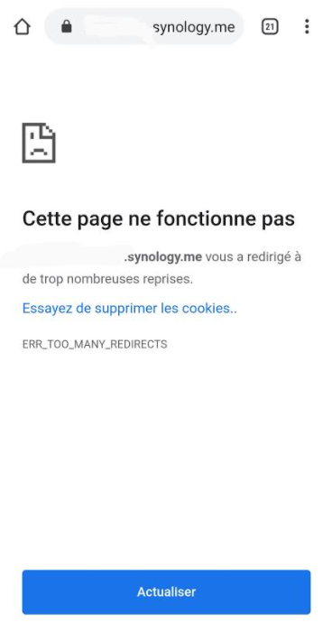

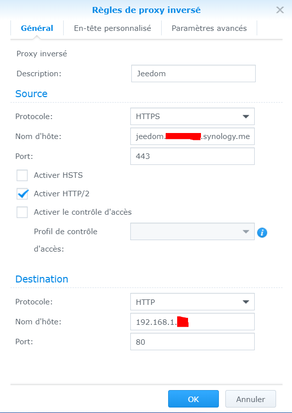

Je me suis donc intéressé au proxy inversé et j'ai configuré mon ndd:443 vers l'ip:80 de mon raspberry.
Cela fonctionne très bien sur mon ordinateur, mais pas depuis mon mobile (connecté à la même box), j'ai un message "XXXX.synology.me vous a redirigé à de trop nombreuses reprises" 😄 et cela même après avoir supprimé les cookies.

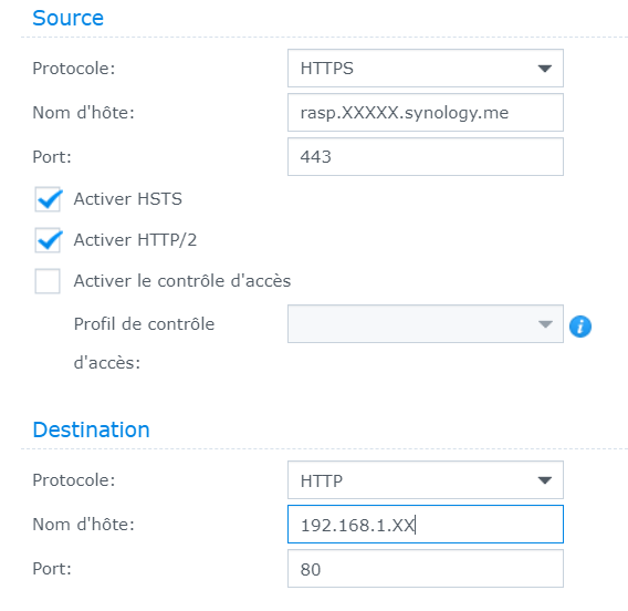

  1. Si tu actives HSTS tu condamnes toutes tes connexions à passer par uniquement HTTPS depuis un navigateur. Décoches cette case. De toutes façons, si tu as suivi le TUTO reverse proxy, tu as déjà mis en place  avec Web Station un fichier .htaccess qui fait ce travail de conversion http en https.
    Maintenant, pour supprimer l'impact de cette activation "hasardeuse", il te faut aller dans ton navigateur web et supprimer l'HSTS : dans FireFox (FF) par exemple, tu vas dans paramètres Vie privée et sécurité, tout en bas tu coches :  "Ne pas activer le mode HTTPS uniquement".
    ensuite tu vide le cache de FF, tu fermes FF et tu réouvres FF.
  2. Essaies de te connecter en ajouant le port 443 à ton URL soit "rasp.XXXXX.synology.me:443"

Si tu n'as pas installé Web Station, alors je crains que tu n'ai fait qu'une lecture en diagonale et pas à l'horizontale du TUTO Reverse proxy et que de fait, tu ais raté des trucs.
Je t'invite donc à reprendre ce TUTO (à la lettre) et tu verras que cela fonctionnera tout de suite bien mieux. Maintenant c'est toi qui vois ...
Pour le HSTS, ton TUTO fait la même chose que ce que je t'ai expliqué pour FF. Mais peut-être que tu n'utilises que Chrome, alors  ... Sinon il y avait cela aussi (en bas de page).

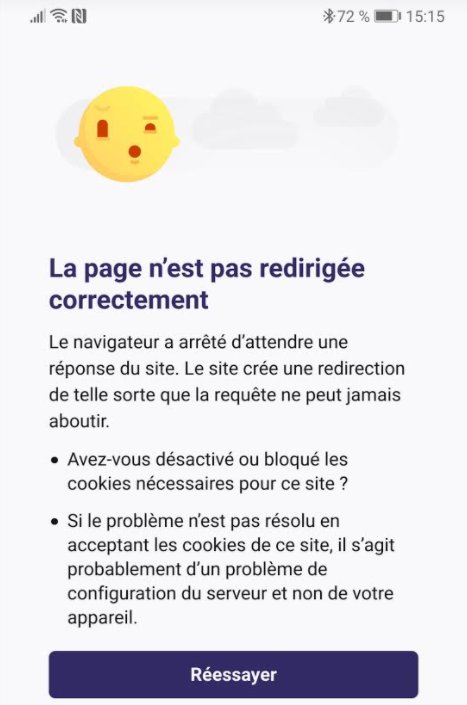

J'ai installé sur mon mobile, Firefox, voici le message.
En 4G, aucun problème.
Mathieu

Pour ton RPI, tu devrais avoir une redirection dans le reverse proxy tel que : https://rpi.synology.me --> https://@IPlocaleRPI: 443 (puisque j'ai cru comprendre que tu voulais l'attaquer en Https, cela dit comme ton RPI est sur ton réseau local une redirection vers http://@IPlocaleRPI:80 est suffisante vu que la sécurité est assurée en amont via le port 443 et le reverse.
Pour ton NAS tu fais une redirection https://nas.synology.me:443 --> http://@IPlocaleNAS:5000

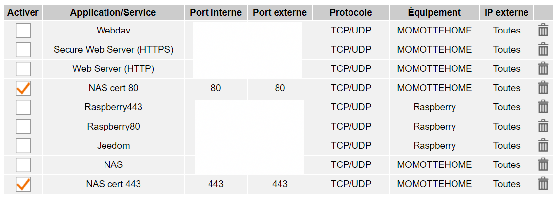

Conf de la box :

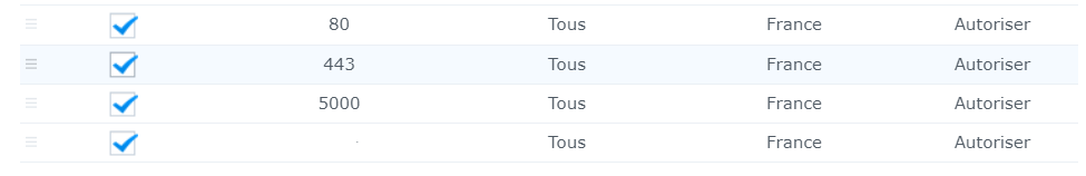

Côté Pare-feu du Synology (j'ai caché le port https):
Proxy inversé :

Mais tu ne m'avais pas tout dit ! 🤪 Je vois que tu as une Livebox. Saches qu'actuellement le firmware 3.103.16 qui a été livré par mise à jour automatique fin Nov/2020 est buggé, il bloque le NAT des ports 80 et 443 ainsi que le loopback. Du coup cela pourrait expliquer tes déboires.
Orange soit disant, promet une correction sous peu mais personnellement je n'y crois pas, il y a déjà eu le même problème avec la LB5 et cà duré 4 mois avant d'aoir une correction.
Le seul moyen de s'affranchir du loopback de la LB est d'installer une zone DNS locale avec le package DNS Server sur ton NAS. Regardes le forum il y a plusieurs posts qui en parlent et un TUTO pour ce faire.
Sinon, cela ne sert à rien de limiter les ports 80, 443, 5000 et 5001 dans le pare-feu du NAS aux IP venant uniquement de FRANCE car d'une part tu utilises un domaine en synology.me et leurs serveurs sont HORS de France, d'autre part tu t'interdis ainsi tout un tas de sites nécessaires au fonctionnement du NAS (ex Let'sEncrypt pour le renouvellement de ton certificat sur le port 80 notamment) ainsi que pour l'accès Internet à certains serveurs. Pour ces 4 ports il faut laisser sur "tous" pour les toutes les @IP. Par contres les autres ports, tu peux limiter à ta guise selon tes besoins.
De même, tes transferts de ports 80 et 443 dans ta LB pour le RPI  me paraissent inutiles si tu passes par le reverse proxy par ailleurs à moins que le RPI réalise des fonctions spécifiques, dans ce cas .... Je ne comprend pas non plus la ligne dédié au NAS sur d'autres ports. Saches aussi, que changer les ports standards du NAS pour d'autre ports n'ajoute rien en sécurité vis à vis d'un scan d'un malveillant, tu ne fais que retarder son action d'une seconde grand maximum et en plus cela apporte de la complexité dans la gestion de tous les jours. Maintenant ce que j'en dit ... C'est toi qui vois ...
