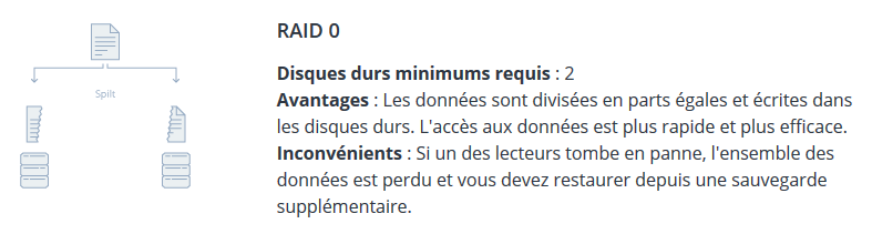

    Là, je crains que tu ne joues impunément avec le feu avec tes données en ayant configuré du RAID 0 pour ton installation. Si tu perds pour x raison un disque : tu perds TOUTES tes données, ce serait dommage non ?
    Je t'invites donc à consulter ce comparateur de RAID Synology sachant que le SHR serait préférable dans ton cas (cliques sur "type de RAID" image.png.82e54b1b86152e854af3d0ac420baf95.png pour le détail). Mais ce n'est que mon avis ... Et c'est toi qui vois "midi à ta porte" ...

Je sens bien aussi que par rapport au RAID0 voir qu'avec du SHR ou du RAID5 tu n'auras plus que 18To sur les 24 apportés par tes 4 disques et cela puisse te perturber (tu ne serais pas le premier !), saches que c'est en quelque sorte le prix à payer pour avoir une sécurité maximum sur tes données.
Tu pourrais ainsi remplacer un disque qui serait endommagé (et cela arrive bien plus souvent qu'on ne le croit, surtout avec les microcoupures de courant à répétions ou coupures franches quand on a pas d'onduleur pour la protection) et SANS PERTE d'AUCUNE DONNEE. C'est quand même l'objectif, non ?

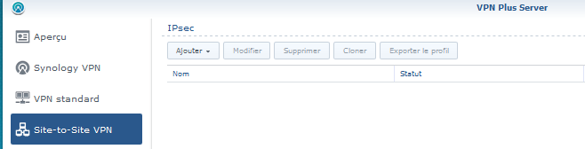

@Antonio21 ,
Déjà dans un premier temps ,si les deux sites t'appartiennent , je te conseille de construire un VPN entre les 2 sites via deux bons routeurs.Ainsi  tu pourra communiquer d'un site à un autre de manière sécurisée, ce sera utile pour les NAS et peut être pour d'autres équipements IP , domotique video..
Modifié par Juan luis

Pour le RAID à choisir je suis perdu par contre (j'en suis à cette étape). Je n'arrive pas à faire mon choix.
Je pensais que le RAID 0 était la meilleure configuration pour mon projet à 2 sites physiques. Les autres choix proposés ne me conviennent pas à priori 😕

@oracle7
Pour préciser mon point de vue , je ne faisais pas allusion au VPN du synology qui ne permet pas,  d’ailleurs de faire du site to site.
Du fait que Antonio21 a deux sites à faire communiquer entre eux , il est préférable  de mettre en place un VPN à base de routeur. Une fois ce VPN établi,  les deux Nas pourront communiquer comme si ils étaient en local ,ce qui simplifiera grandement l'exploitation de la solution.
@Juan luis
il y a 6 minutes, Juan luis a dit :
Rassures-toi, j'avais bien compris et nous sommes bien d'accord. Pour ne pas changer d'environnement, s'il investi dans des routeurs Synology du style RT2600ac par exemple, il pourra faire du SiteàSite sans problème avec le package VPNPlusServer :
Mais d'autres routeurs doivent aussi faire le boulot ...

Il faut malheureusement passer à la caisse. Comme il s'agit de deux sites en fibre , il faut du matériel assez costaud car le VPN , le cryptage,  IPsec , nécessite une certaine puissance. J'utilise un Mikrotik RB 4011 face à un TP-LINK ER6120. Il faut prévoir 300 € pour les deux. Je pense que le routeur syno RT2600 n'est pas assez costaud.
Heu ... j’ai deux NAS en VPN permanent. L’un est client VPN de l’autre. Cela ne consomme vraiment pas grand chose.

Bien sûr que OUI, les données vérolées seront recopiées via la synchronisation. Bénéfice final ?
Par ailleurs, désolé, mais tu sembles obnubilé par la synchronisation des données et elle seule. Saches qu'avec la seule synchronisation, tes données ne sont pas pour autant protégées vis à vis d'un crash disque qui en provoquerait la perte totale. Faire de la disponibilité de données avec la synchronisation n'est pas faire de la sauvegarde et ne garantit aucunement la sécurité des données ! Ce n'est que mon avis ...
Un scénario catastrophe : par exemple avec à la base une structure RAID0, si tu perds un disque sur le NAS 1, ce sont toutes les données du NAS 1 qui sont perdues dans un premier temps.
