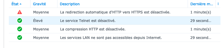

J'ai réinstallé et réinitialisé mon NAS et paramétré tous les points de sécurité que FENRIR préconise.

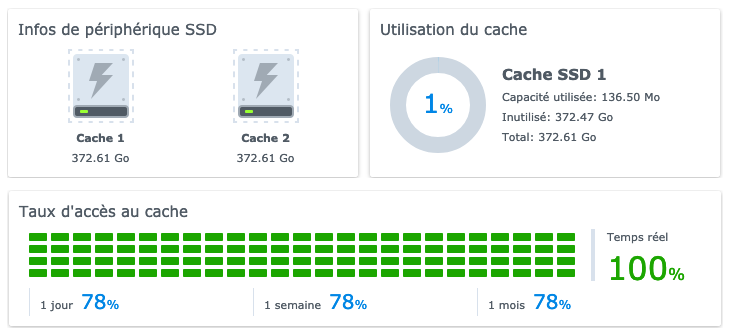

J'ai ensuite créé le cache SSD avec les 2 barrettes SSD de 400 Go que j'ai installé sur le DS920+.
Est-ce que cela vous parait correct ? (cf screenshot) Etant donné qu'il y a 2 barrettes le total ne devrait-il pas être 2 x 372.61 plutôt ?

il y a 4 minutes, Antonio21 a dit :
C'est nickel, bravo et très bon choix, tu ne le regretteras pas pas tu veras !
Que ce soit un SSD ou un DD, après installation on n'a jamais de disponible la capacité totale annoncée par le constructeur, une partie ce cette capacité est prise pour la gestion interne du SSD ou du DD. ON n'y coupe pas, il faut bien placer quelque part leur système d'exploitation propre.
Bon courage pour la suite.
Ok Top ! L'oiseau fait son nid petit à petit ^^
- Donc c'est normal qu'avec 2 barrettes SSD cela ne donne qu'un seul CACHE ? Et que la capacité finale ne soit que celle d'une seule barrette au lieu de la somme des 2 ?
- A ce stade je pense que je peux installer les paquets dont j'ai besoin ? Si oui quels sont svp les meilleurs paquets à installer pour :

@Antonio21
il y a 21 minutes, Antonio21 a dit :
OUI, avec une seule barrette tu aurais un cache en lecture seule, avec deux barrettes tu as un seul cache mais cette fois en lecture/ecriture. Voici ce que j'ai avec deux barrettes de 500Go :

Je reviens sur l'histoire du cache SSD : Tout comme moi tu as installé 2 barrettes SSD.
Cependant sur ton screenshot dans le cadre "utilisation du cache" ton total est de 250 Go alors que tu possèdes 2 barrettes de 500 soit 465.76 Go x 2. Alors que sur mon screenshot le total est de 372,61 Go soit l'équivalent d'une de mes 2 barrettes. Pourquoi ton total n'est-il pas de 465.76 Go mais seulement de 250 alors que tu possèdes des barrettes de 500 Go chacune ?
@Antonio21
il y a 59 minutes, Antonio21 a dit :
👍 Bien vu, je n'avais même pas remarqué 🤔 J'avoue ne pas savoir comme cela, je vais me renseigner.

Tu n'aurais pas remplacé les SSD de 250GB à l'origine par des 500GB? Sinon tu devrais avoir 465GB.
Il y a 3 heures, Antonio21 a dit :
Pour compléter @oracle7
C'est un seul cache par volume.
Donc si tu as 2 volume ou plus il est possible avec 2 SSD, d'avoir 2 cache en lecture seul (1 par volume)
Le cache en lecture seul nécessite 1 SSD minimum, mais il peut y en avoir plusieurs un RAID0.
Avec ce cache il n'y a pas de risque de perte de données d'où le SSD seul ou en RAID0.
Pour le cache le lecture/écriture il faut 2 SSD minimum en RAID1, il est possible d'en avoir plus en RAID5/RAID6.
Les SSD sata sont aussi compatibles avec le cache.

@Antonio21, avant de penser accès externe, il faut d'abord border les NAS pour en sécuriser les accès. Ce n'est qu'une fois toutes les protections mises en place qu'on peut se pencher sur les accès externes.

- Pour sécuriser le NAS j'ai suivis les étapes du tuto de FENRIR car comme je l'indiquais sur mon 1er post je suis novice.

@maxou56
Il y a 3 heures, maxou56 a dit :
Non, pas du tout il n'y avait aucun SSD auparavant. J'ai juste installer les deux barrettes de 500Go.
Du coup, est-ce que je dois supprimer le cache actuel et le reconstruire ?
il y a 7 minutes, oracle7 a dit :
C'est étrange.
Oui je crois que c'est la seul solution pour avoir tout l'espace. mais c'est long 😔 (et les paquet seront arrêtés pour la suppression et la création)
Ou attendre DSM7, il faudra (conseillé par synology) refaire le cache.
