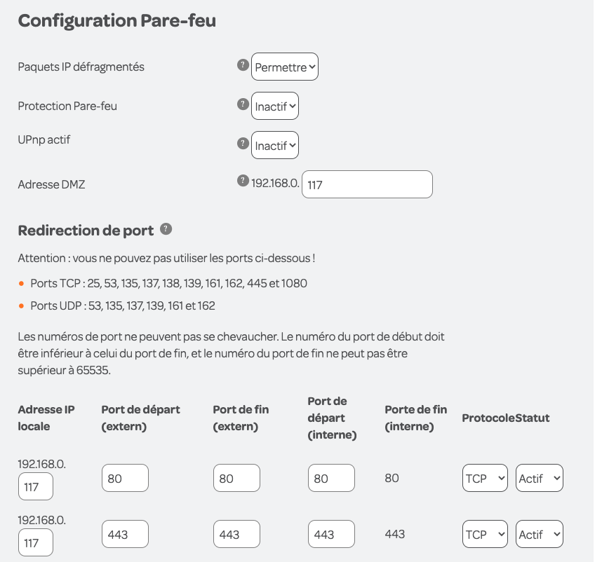

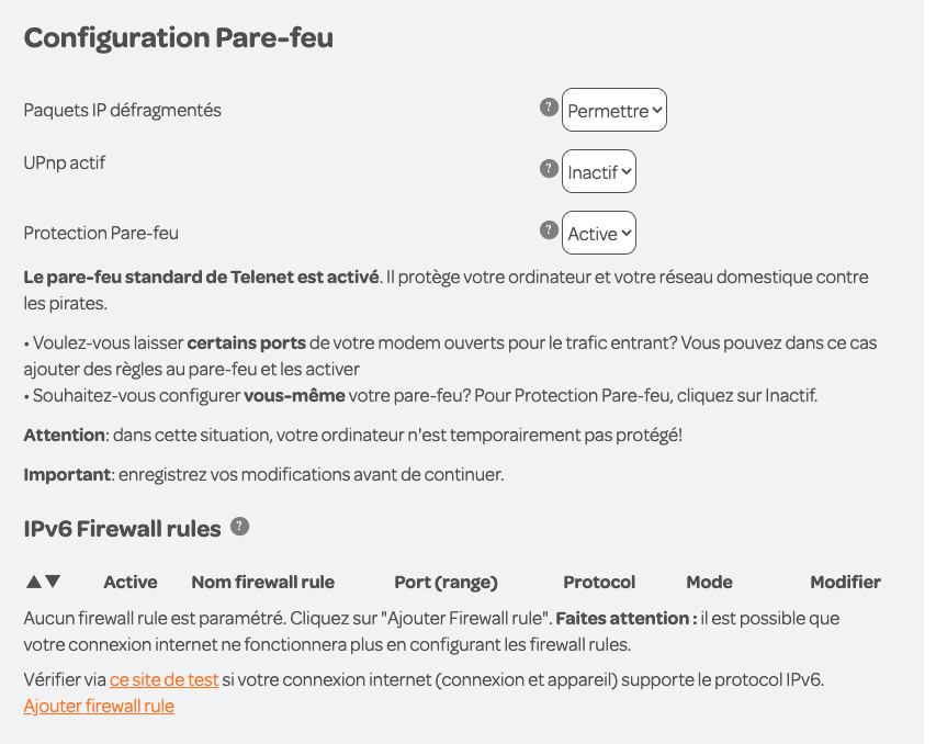

@church @oracle7,

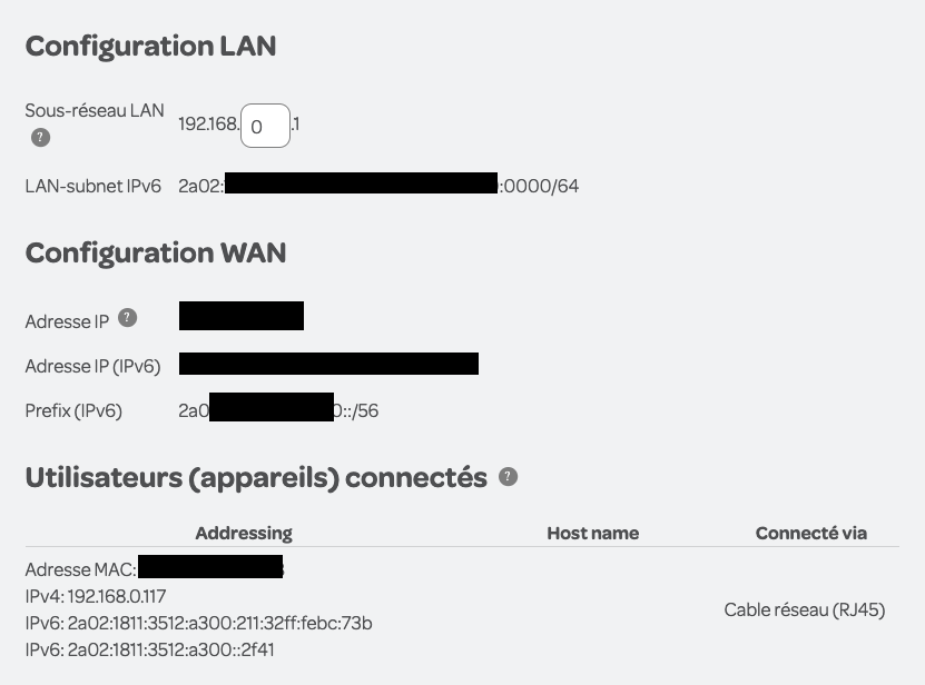

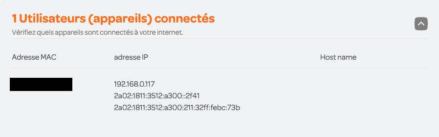

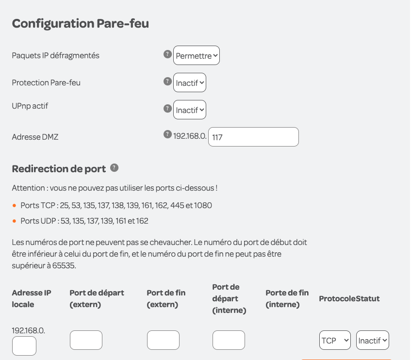

Voilà des captures d'écrans.  Ma situation :
Internet arrive dans la box Telenet (voir config dans les captures d'écrans)(Belgique).  Il s'agit d'une box Eurodocsis 3.1 Wireless.  Ensuite, le signal est renvoyé vers mon routeur RT2600ac par Ethernet et de là part tout mon réseau.
En local (du style 10.0.4.1:8001), j'arrive à me connecter à mon routeur ou mon NAS.
Comme dit plus haut, si je fais xxx.ndd.net pour le NAS ou yyy.ndd.net pour le routeur, cela ne marche pas.  C'est par ce biais là que je me connecte normalement, de l'extérieur également.
Que puis-je faire ?

Donc si je comprend bien ton installation est celle-ci :
Internet --> 111.222.333.444  BOX 192.168.01 -->DMZ 192.168.0.117 (IP fixe bail DHCP) ROUTEUR 10.0.4.1 --> LAN --> 10.0.4.x (NAS, etc ...)
  1. Utilises-tu un reverse proxy sur ton NAS ?
    Si Oui alors il te faut transférer les ports 80 et 443 sur la BOX vers le ROUTEUR ainsi que du ROUTEUR vers le NAS et ouvrir ces mêmes ports dans le pare-feu du NAS.

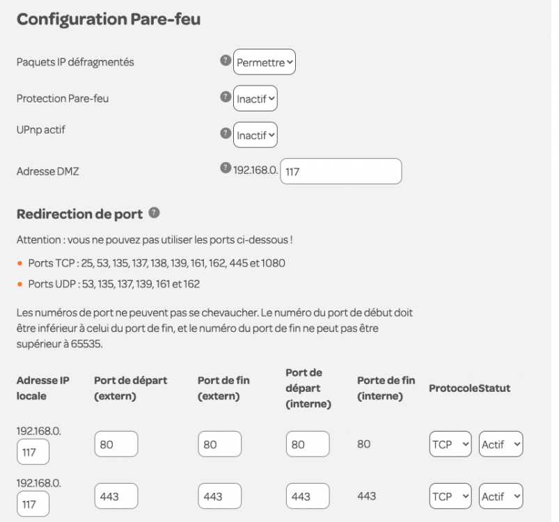

il y a une heure, oracle7 a dit :
Check.  Voici la copie d'écran du routeur avec les ports.  Sur le routeur et le NAS, tout était déjà fait.

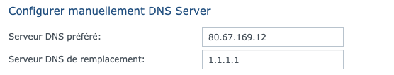

Sur le ROUTEUR :
- Partie INTERNET : vérifies que le type de connexion est sur manuel, que la passerelle est bien ta box 192.168.0.1, que ton serveur DNS est ton routeur donc 192.168.0.117
Fait.

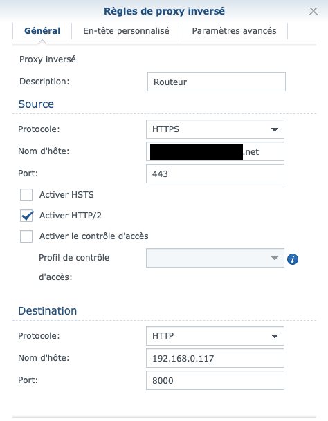

Entendons nous bien, quand je te donne en exemple ddns.ndd.tld ou nas.ndd.tld il te faut remplacer/adapter chaque notation générique en fonction de tes valeurs réelles.
Pour le routeur essaies une redirection du style https://srm.ndd.tld:443 --> http://@IPlocaleRouteur:8000
@Pinpon_112
Si tu mettais en @IP locale : 10.0.4.1 pour le nom d'hôte de destination, je pense que cela marchera tout de suite mieux !
C'est l'@IP locale du routeur sur le réseau local du routeur et PAS l'@IP locale du routeur sur le réseau local de la box. Tu me suis ?

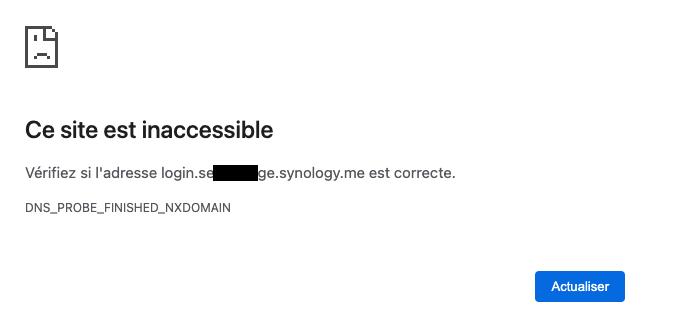

Et quand j'essaye de me connecter via srm.ndd.net, j'arrive directement sur cette page : https://login.sexxxge.synology.me/ et j'obtiens ceci :
Que puis-je faire ?
Merci pour ton aide.

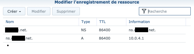

Bon, j'ai un problème avec la zone.
Zone désactivée, le nslookup est ok et je peux me connecter à mon nas via nas.ndd.net mais pas le routeur (srm.ndd.net) et si j'active la zone, rien ne va...

@Pinpon_112
Dans ta zone DNS locale, as-tu une ressource du type srm.ndd.tld   A   86400  @IPlocaleRouteur ?
EDIT :
  • Tes ressources devraient être telles que :
    • ns.ndd.tld A 86400 @IPduNAS
    • ndd.tld NS 86400 ns.ndd.tld
    • nas.ndd.tld A 86400 @IPduNAS ---> pour accéder directement au NAS (DSM)
    • *.dndd.tld CNAME 86400 nas.ddns.ndd.tld ---> pour accéder directement aux applications du NAS
    • srm.ndd.tld A 86400 @IPlocaleRouteur ---> pour accéder directement au Routeur
  • Définir les Redirecteurs 1 et 2 sur 80.67.169.12 et 1.1.1.1
  • Pour la zone master et la vue associée limiter les IP sources tel que :
    Ajoutes éventuellement le sous-réseau 10.0.0.0/255.0.0.0 si tu comptes faire du VPN.
  •       Dans la Zone DNS chez ton fournisseur de domaine OVH : tu devrais avoir une ligne du type : *.ndd.tld. CNAME 86400 ndd.tld.
  •          Avec une @IP externe dynamique, tu ne dois pas avoir d'enregistrement de type ndd.tld 0 A @IPexterneBox chez ton fournisseur de domaine OVH.

@oracle7
Voici ce que j'ai :

Server:         192.168.12.1
Address:        192.168.12.1#53
Address: 192.168.0.21
De mon Mac:
$ nslookup zzzzzz.fr
il y a 46 minutes, oracle7 a dit :
srm.ndd.tld CNAME 86400 @IPlocaleRouteur ---> pour accéder directement au Routeur
J'aurais plutôt fait un type A
Modifié par maxou56
