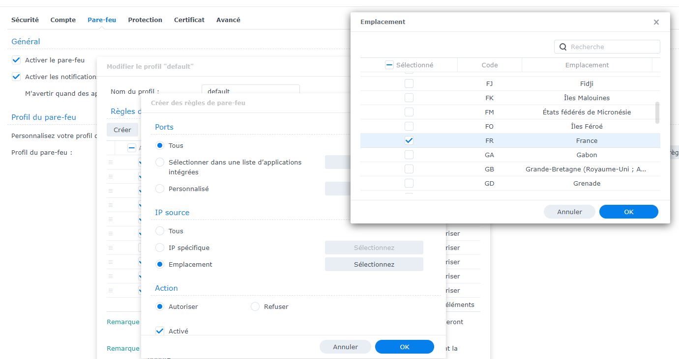

Je voudrais que mon syno ne soit accessible que pour les emplacements en France.
Je voulais donc refuser tous les autres pays du globe, mais on est limité à 15 lignes.
Y a t il une astuce pour contourner cette limite ?
Ah, donc si j'autorise la France, juste avant la dernière ligne tout refuser, les autres pays ne seront donc pas acceptés c'est ça ?
Bonjour @jcpamart
Mettre en place le pare-feu conformément au tuto :
Et ajouter la règle suivante au bon endroit :

il y a 33 minutes, jcpamart a dit :
Non. sur chacune des règles, il ne faut autoriser que la France. Mais attention, si vous avez un certificat LE à renouveler, il faut aussi autoriser les US sur le 80 et/ou le 443 au moins le temps du renouvellement.
il y a 1 minute, Mic13710 a dit :
Euh oui pardon réponse incomplète😳
OK merci, le tuto est super complet.
Je vais donc revoir toutes mes règles.....
Merci à tous
C'est bon, nickel, ça marche, j'ai testé avec un vpn sur une autre machine et les requêtes d'Estonie sont rejetées....
Merci beaucoup !
