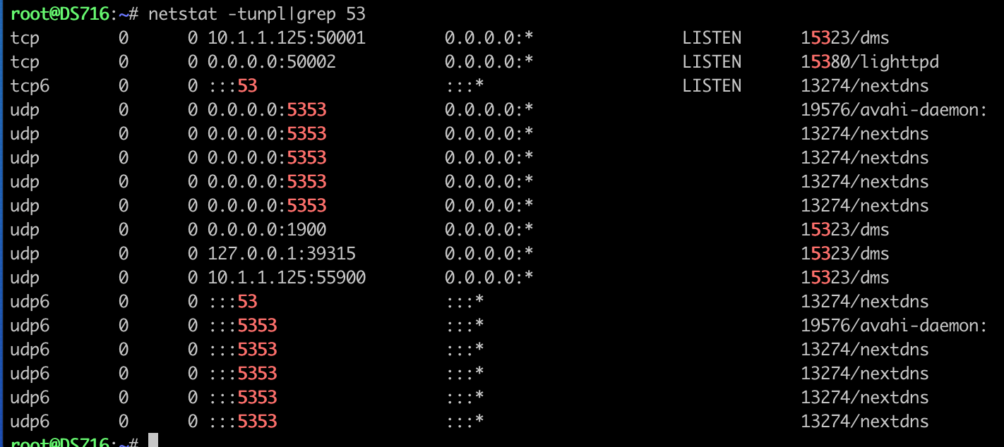

Tu te connectes en SSH et tu tapes :
netstat -tunpl | grep 53
(Ajouter sudo si pas connecté en root)
Tu obtiendras quelque chose comme ça :
Dernière colonne tu as le nom du service concerné, named étant DNS Server chez moi.
Merci, je ne comprends pas trop car je vois Tcp6 udp6 alors que l'IPV6 est désactivée sur mes interfaces, et Nextdns ?
Je relance tellement souvent mon Syno, que j'avais oublié que je devais avoir une vieille installation de Nextdns qui s'est relancée au démarrage...

Oui il faut désinstaller NextDNS là.
Visiblement l'IPv6 n'est pas désactivée, au moins l'adresse de lien local.
