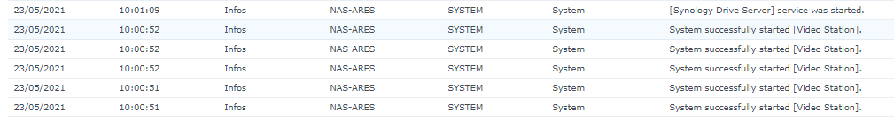

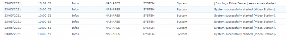

Dans les journaux j'ai ça image.thumb.png.6ea80c329d247982f3517bce2a766b99.png:
Video Station démarre 5 fois de suite ?
Modifié par GrOoT64
Ha le problème vient peu être de lui alors… s’il lance 5 fois sont process…

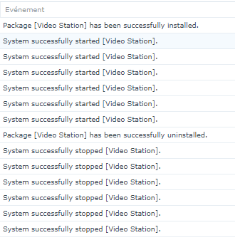

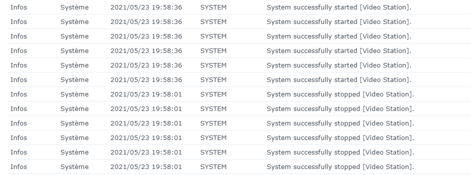

Je viens de tester sur une VM DSM7 (celle de test mise à disposition de Synology)
J'ai coupé et réactivé video station :

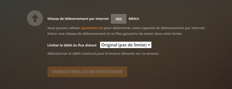

Si tu as mis une limite à plex non... après hormis quand il y a indexation ou transcodage, la ram c'est peau de zob avec plex
Pour le transcodage, je ne peux pas le mettre en service je n'ai pas les lignes à modifier dans le fichier de conf
