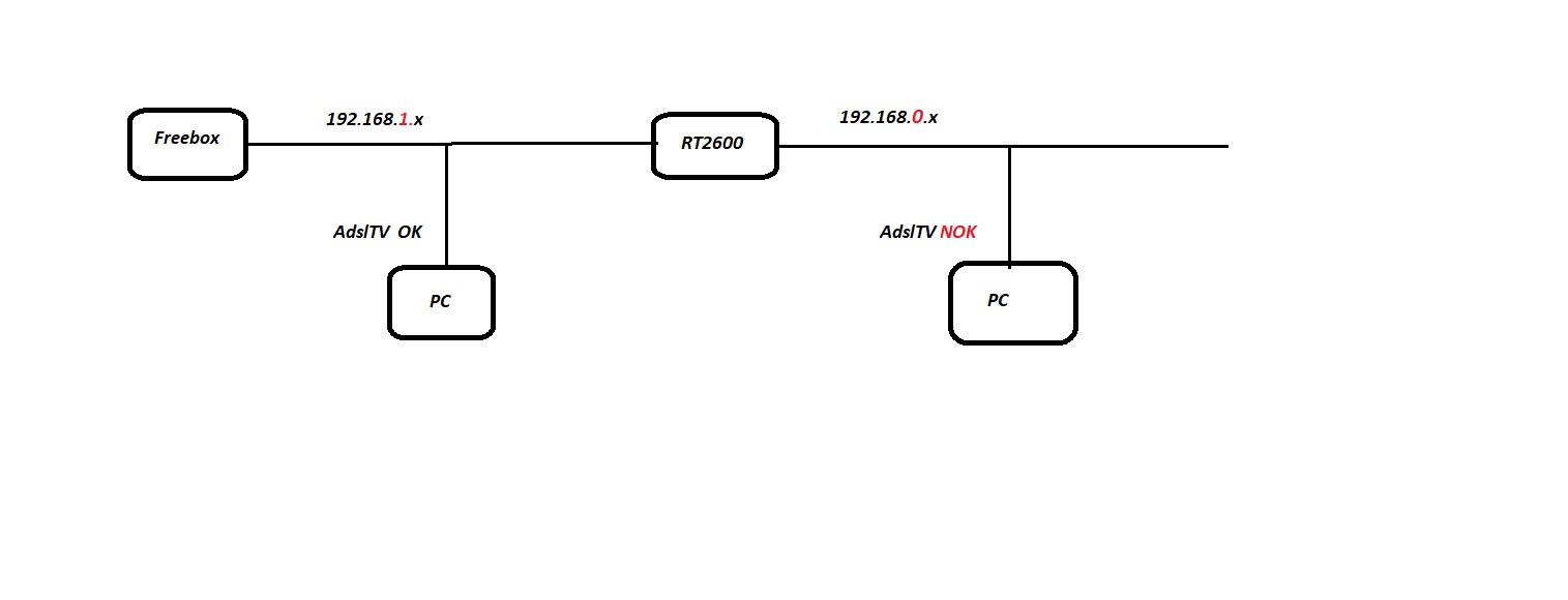

bonjour,
 malgré mes recherches et tentatives de me débrouiller seul, je me rends à l'évidence, je suis mauvais.
je n'ai pas trouvé le moyen de faire passer le(s) flux d'AdslTV au travers du RT2600.
le pc fonctionne sur le réseau de la freebox et je le passe sur le réseau du routeur, rien, nada. (j'ai bien changé les réglages de la carte réseau)
merci pour vos conseils

bonjour @Einsteinium, merci de te pencher sur mon problème.
 cependant, j'aurais du être plus précis.  AdslTV, n'utilise pas le décodeur.
j'ai bien ouvert les ports 31336 à 31345 du parefeu. quelque chose m'échappe.
raccordé  sur le lan de la freebox, ça marche, après le RT rien. c'est bien lui qui bloque mais ou ?
 je cherche encore.
bonne journée
Tu fais du double NAT entre ta box et ton routeur ? ou celui-ci est dans la DMZ de la box ?

Il y a 2 heures, .Shad. a dit :
double nat car la dmz de la box part vers un autre routeur pour un autre réseau

c'est la première fois que je déplace ce pc du LAN de la freebox vers le LAN du RT.  pour les PC portables, c'est pareil. ça marche pas
Toutafé,  la règle est bien créée dans 'transmission de port' ainsi que dans le parefeu.
