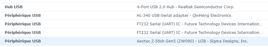

Dans le centre d'infos du NAS apparaît bien une ligne qui fait référence au stick Aeotec

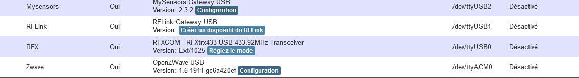

J'ai réinstallé ma base de donné Domoticz que j'avais sauvegardée.
Ma clé Zwave est bien reconnue
Dans Domoticz, j'ai :
Mais pourtant je n'ai pas déclaré ACM0. Mystère, du moins pour moi.
