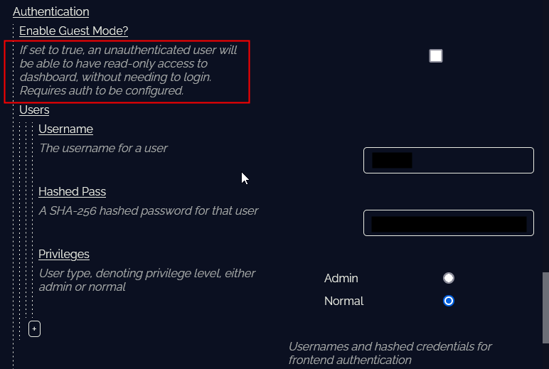

il y a une heure, Kramlech a dit :
@oracle7Bon, j'ai fini par trouver le problème.
Il semble que l'authentification qui était avant facultative soit devenue obligatoire. L'absence de cette authentification dans le fichier de configuration générait un warning.
Et cela empêchait Docker d'activer la nouvelle version. J'ai ajouté l'authentification, et maintenant c'est OK.
Tu parles de l’authentification dans Dashy ?
c’est étonnant que ça ait bloqué la maj faite par watchtower… il n’a pas accès à cette partie normalement…
Bizarre, je n'utilise pas le système d'authentification de Dashy et je suis en 1.9.2.
@.Shad.Pas besoin d'authentification pour l'utilisation : copie d'une partie du nouvel interface de modification de la conf :
Par contre, il faut utiliser un user défini comme Admin pour pouvoir modifier la configuration. D’où l'explication de mon problème :
  1. La mise à jour vers la version était bien faite. Il devait donc reconstruire l'application depuis le fichier de configuraton
  2. Il y avait un problème dans mon fichier de configuration (à cause de l'absence du paramètre d'authentification)
  3. Il ne pouvait donc pas faire cette reconstruction, et donc il m'affichait toujours l'ancien interface (avec la mauvaise info de version)
  4. Je ne pouvais pas mettre à jour le fichier de configuration depuis l'interface, car n’étant pas admin, je n'avais pas les droits en mise à jour sur ce fichier de configuration
  5. Il a donc fallu que j'aille modifier manuellement directement le fichier de configuration, et que je refasse l'installation...
