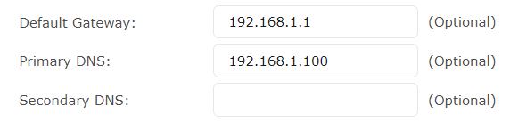

Je ne sais plus comment ça se présente avec le paquet VPN Serveur de DSM, mais sur mon routeur ça ressemble à ça :
Il faut mettre l'IP de ton NAS dans la cellule DNS.

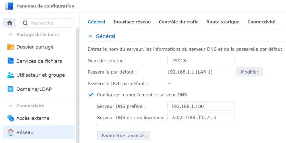

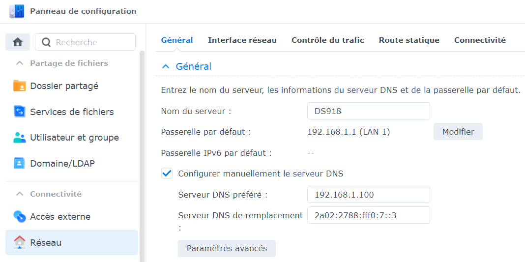

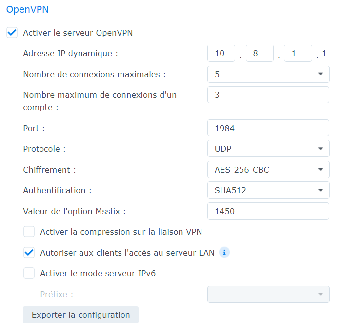

Par ailleurs, la configuration de mon OpenVPN sur VPN Server ne me propose pas de paramétrer manuellement le DNS :
Par contre, j'ai cette possibilité depuis le menu "Réseau" de mon Panneau de configuration du NAS. J'avais déjà insérer l'IP de mon NAS en vis-à-vis de "Serveur DNS préféré" mais en vain ..
Je ne pense pas que le NAS puisse communiquer lui-même avec le conteneur... Et il me semble me souvenir que c'est pour ça que j'ai créé mon conteneur en macvlan.
Il a fallu que je crée aussi une interface virtuelle pour que le NAS puisse communiquer avec le conteneur.

Sinon, avant de te filer plein de trucs à lire et à faire pour faire un adg en macvlan, as-tu modifié ton fichier .ovpn ?
Dedans il y a ces lignes :
# If redirect-gateway is enabled, the client will redirect it's
# default network gateway through the VPN.
# It means the VPN connection will firstly connect to the VPN Server
# and then to the internet.
# (Please refer to the manual of OpenVPN for more information.)
redirect-gateway def1
# dhcp-option DNS: To set primary domain name server address.
# Repeat this option to set secondary DNS server addresses.
#dhcp-option DNS DNS_IP_ADDRESS
Le redirect-gateway def1 permet de faire passer tout le traffic via le VPN, car il se peut qu'avec ta configuration , le traffic passait pas par le VPN et donc pas par adguard...
Mais, plus important, faut mettre l'IP du serveur DNS dans l'option suivante qu'il faut décommenter dhcp-option DNS DNS_IP_ADDRESS
Exemple si l'IP de ton NAS, et donc du conteneur ADG est 192.168.1.120
dhcp-option DNS 192.168.1.120
Il faudra réimporter le .ovpn sur le périphériques qui te sert à faire les essais ^^
PS : tu fais tes tests à partir de quelle machine et quelle connexion ?
@molinadiaz Essaie d'ajouter les lignes suivantes dans ton fichier ovpn :
dhcp-option DNS IP_LOCALE_ADGUARD
Donc l'IP de ton NAS.
J'imagine que tu as déjà décommenté la ligne redirect-gateway def1 ?
