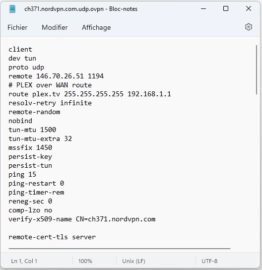

Je n'ai toujours pas réussi à faire fonctionné les route statique mais j'ai trouvé une solution presque plus simple.
Il faut ouvrir le fichier .ovpn fourni par votre VPN, et rajouté dedans :
# PLEX over WAN route
route plex.tv 255.255.255.255 192.168.1.1
Grace à ça, j'ai bien download station qui passe par le VPN mais plus Plex, j'ai donc récupéré l'accès à distance !

Oui pas de soucis mais quand j'aurais mon pc sous la main 😉
Il faut donc ouvrir le fichier .OVPN avec le Bloc Note, puis rajouté les ligne comme sur le screen ci dessous
En revanche, pour une raison qui m'est inconnu, de temps en temps, Plex ce reconnecte à l'IP du VPN.
Il suffit de déconnecté le VPN quelque minute (le temps que Plex repasse sur l'IP de la box) puis reconnecté le VPN. Cela m'est arrivé 2 fois pour l'instant.
Edit : Bien sûr il faut modifier l'IP (ici 192.168.1.1) par celui de votre BOX si ce n'est pas la même.
Modifié par Narco62
ENORME MERCI pour ton retour @Narco62! 🤩
J'ai pour le coup recherché un peu ton astuce est j'ai trouvé ce tuto en complément https://www.reddit.com/r/PleX/comments/62h6ae/want_to_use_plex_behind_a_vpn_look_here/
J'ai fait exactement comme ta capture d'écran et pour le moment tout à l'air de fonctionner parfaitement, NAS avec NordVPN à l'exception de PLEX sans le VPN.
Par contre, j'ai utilisé le même masque de sous réseau et ip passerelle que mes anciennes routes statiques pour plex.
De plus, j'ai également utilisé le protocole OpenVPN tcp.
