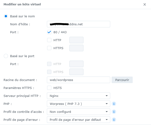

Heuuu du coup je m'y perd un peu là 😄 il ne suffit que de cocher la case dans mon cas ?
oui !
Case cochée, mais lorsque je l'attaque en http, je reste en http 😕
Ah oui ça ne fonctionne que pour le DSM. Alors je te conseille d'installer Webstation et un fichier .htaccess comme expliqué dans le tuto du reverse proxy.
Et dans ce cas décoche la case qui ne servira plus à rien.
Après il suffit de ne pas ouvrir le port 80 et seulement le 443, c'est 95% de tentatives d'attaque sur le serveur web en moins 😉
Ok, je vais tester comme ca...Je suis sous nginx et pas apache...une différence ds la conf ??

il y a 49 minutes, tonejay a dit :
Pour l'hôte virtuel je ne sais pas mais si tu as l'intention de pratiquer le proxy inverse il faudra Apache.
