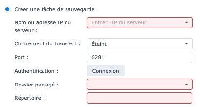

Quand je paramètre HyperBackup, il y a deux écrans sur lesquels il est question de chiffrement.
J'ai cherché dans l'aide Synology pour comprendre les différences, et je trouve les explications assez confuses et je n'ai rien trouvé sur ce forum, peut-être n'ai je pas utilisé les bons mots clés.

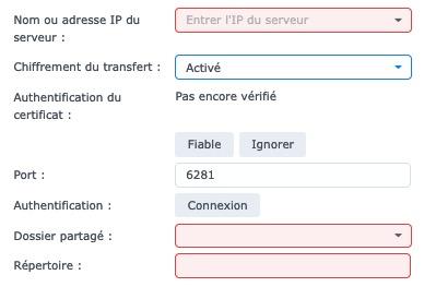

Sur le premier écran, quand on définit les paramètres de connexion, on a la notion de "Chiffrement du transfert", qui est par défaut "Éteint" :
Si je l'active, il y a une nouvelle entrée qui apparait "Authentification du certificat" avec les boutons "Fiable" et "Ignorer" que je laisse de côté pour commencer.

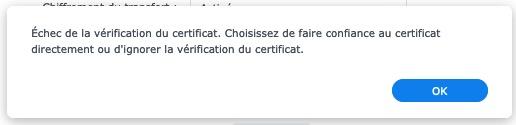

Une fois que je fais l'authentification du serveur destination, mon DS216j, il y a ce message qui apparait :

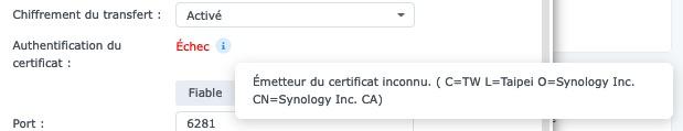

On voit que l'authentification du certificat indique d'ailleurs : "Échec", avec une infobulle qui présente les caractéristiques du certificat dont l'émetteur est inconnu.
Pourtant, il s'agit visiblement bien de Synology, donc je ne comprends pas cet échec.
Ai-je un certificat à installer du côté de la destination ?
Si oui, comment je dois procéder, parce que je ne trouve pas.
Si non... que dois-je faire à ce niveau ? Considérer le certificat comme "Fiable" ou simplement "Ignorer" l'erreur ?

Le problème du certificat est dû au fait que vous utilisez le certificat par défaut Synology qui n'est reconnu par aucun navigateur. Il faut soit obtenir un certificat pour un ndd que vous appliquez ensuite à Hyper Backup, soit accepter de faire confiance au certificat présenté. Perso, j'utilise le certificat Synology ou un certificat autosigné car un certificat LE n'étant valable que 3 mois, il y aura besoin de le réactiver à chaque changement ce qui n'est pas très judicieux pour une tâche automatique.
OK, c'est plus clair.
Comme je suis dans l'application HyperBackup, je pensais que c'était l'application elle-même qui ne reconnaissait pas le certificat ce qui me rendait perplexe.
J'en déduis donc que je peux faire confiance au certificat Synology en cliquant sur le bouton "Fiable".
