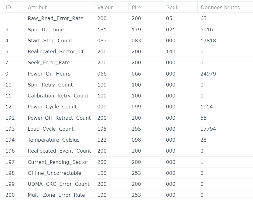

Bonjour @Varx,
Les voila pour les deux disques.

@Madnox
Raw_read_Error_Rate et Current_Pending_sector sont des points critiques.
Pour :
  • Raw_read_Error_Rate (ton taux d'erreur en lecture) tu es à 151 et 63 pour un seuil fixé à 51... Pas bon
  •  Current_Pending_sector (Nombre de secteurs « instables » (en attente de réallocation)) à 1, ce n'est pas bon.
L'indicateur c'est de la "flûte".
Dans ton cas je ne perdrais pas trop de temps. Sauvegarde tes dernières données (je pars du principe que tu fais déjà des sauvegardes régulières). Puis commande 2 nouveaux disques.
Evite les WD RED surtout les 3TB ils ont la réputations de ne pas êtres fiables. Rien ne t'empêche de les remplacer par des WD Blues. Ne te fais pas non plus avoir par l'appellation "disques NAS" c'est purement marketing.

il y a 39 minutes, Varx a dit :
Alors tu ne devrais pas regarder les disques Seagate. Ils présentent tous des valeurs qui te feraient peur. Comme tu peux le voir dans ma signature, j'en ai quelques uns. Par exemple, sur le disque 1 de mon 718 j'ai "seulement" 2065398. Sur celui de mon 214 qui est plus ancien, 73054512. Inutile de dire que les fameux seuils dont tu parles sont très largement explosés. Et malgré cela, mes disques sont sains. Comme quoi...
Et je ne parle pas des Seek_error_rate (ID7) qui sont encore beaucoup plus élevés.
En fait, toutes ces valeurs sont étroitement liées au constructeur.
Le Current_pending_sector n'est pas non plus une valeur critique. Ca ne signifie pas que le secteur est défectueux. Juste qu'il y a eu un souci détecté lors d'une tentative d'écriture. Cette valeur est temporaire et peut très bien revenir à 0 si les prochaines tentatives se passent bien ou évoluer vers un secteur défectueux qui sera réalloué (ID5) si le défaut persiste.
il y a 21 minutes, Mic13710 a dit :
Mais il faut pas comparait les 2 marques, Seagate ne présente pas les choses de la même façon. WD c'est 0 pour le 1 et une augmentation est à "surveiller" (j'ai des disques WD qui ont 80000Heures et qui sont toujours à 0 😉).
Pour Seagate il faut regarder dans la colonne "Valeur" et la comparait au "Seuil" car dans les données brutes 🤔ss55.png
