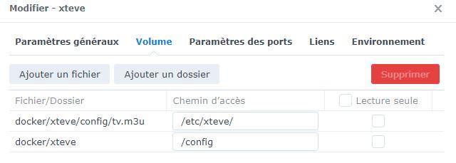

J'ai installé le paquet Xteve sur docker Synology, je lui ai donné les droits d'accès RW sur un dossier et un fichier.
Ensuite j'ai placé le fichier m3u dans le dossier prévu de mon NAS : /volume1/docker/xteve/config/tv.m3u
J'ai créer le dossier manuellement par File Station.

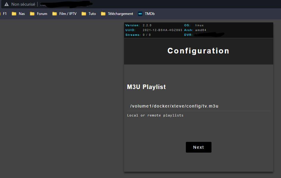

Ensuite lorsque je rentre sur le portail xteve (IP_INTERNE:34400/web), et que j'arrive au moment ou il me demande le chemin d'accès pour mon fichier m3u,
C'est la que les romains s'empoignent lol ^^
Cest la que je bloque, je ne trouve pas le chemin exacte ou alors je n'ai pas les droits.

Parce que tu essaies d'accéder à un chemin du NAS depuis le conteneur. Lui volume1 etc... il ne connaît pas. Par contre, quand tu as créé le conteneur, tu as lié un dossier du NAS (...tv.m3u) à /etc/xteve, donc c'est ce chemin-là que tu dois utiliser.

Le soucis que je vois avec ta capture d’écran c’est que tu fais pointer un dossier /etc/xteve/ du conteneur vers un fichier du nas …blabla/tv.m3u

Ok je viens de voir ce que tu as fait, tu as créé une référence circulaire.

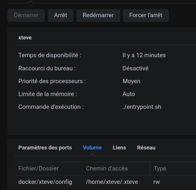

Pour tes volumes (ta première impression d'écran), fais juste un montage ainsi :
docker/xteve/config                 /home/xteve/.xteve
D'après la documentation tu auras des problèmes de permission.
Concrètement l'image n'est pas correctement maintenue, peu de retard de l'auteur, tu devrais plutôt t'orienter vers https://hub.docker.com/r/alturismo/xteve qui est l'image conseillée officiellement par Xteve.
Si tu souhaites persister quand même, il te faudra te connecter en SSH et taper la commande suivante :
sudo chmod 777 -R /volume1/docker/xteve/config
Dans l'absolu ce n'est pas souhaitable, donc je t'invite à changer d'image.

Bon voilà, j'ai installé la version que vous m'avez recommandé..
J'ai donné les droit de la manière suivante

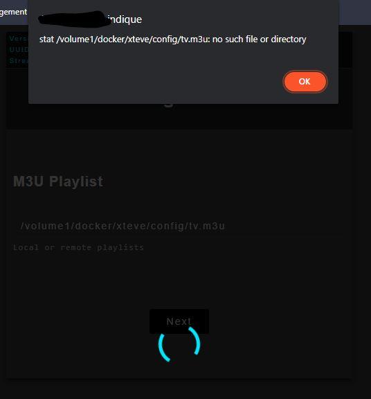

Sûr le portail web, le chemin d'accès j'ai essayer a peu près tout encore une fois et rien ne fonctionne..
La je pense que le chemin que j'indique n'est pas en adéquation avec ce que vous m'avez dit déclaré au dessus.

Ps: La solution étais décrite par @.Shad. et j'ai du mettre le chemin /home/xteve/.xteve/tv.m3u pour pointer vers le fichier.
