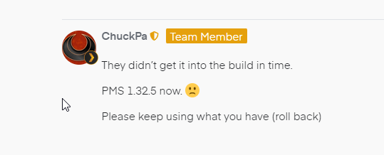

J'ai testé la version native (installée en dur sur le NAS) 1.32.4.7195 de PMS disponible ici et le transcodage fonctionne nickel.
Côté GitHub l'image n'est pas encore disponible. Celle-ci est proposée en Beta.
A suivre
Merci pour ton retour.
D'après ton lien la version vient de monter
Le transcode matériel fonctionne toujours

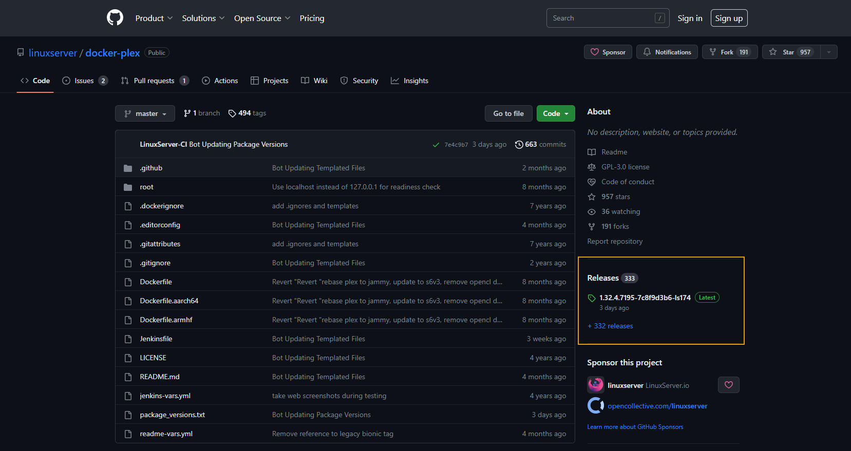

@_DR64_, tu as raison sur le site https://registry.hub.docker.com/r/linuxserver/plex/ ils sont encore à la version 1.32.4.7195 et je ne comprend pas pourquoi je n'ai pas cette version. Pour info sur le site (https://www.plex.tv/media-server-downloads/#plex-media-server) de Plex, tu peux télécharger une version pour NAS Synology (sans docker) et on te propose cette version
Modifié par KSCM
Il y a 12 heures, _DR64_ a dit :
@KSCM 😛
Modifié par _DR64_
