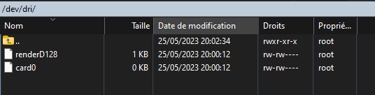

Pas d'erreur dans l'exécution du script :
Et en SSH j'ai bien ce qu'il faut. Enfin, je pense !
Et les logs du container sont aussi bonnes :
**** Server already claimed ****
**** permissions for /dev/dri/renderD128 are good ****
**** permissions for /dev/dri/card0 are good ****

De mon coté, sur le DS920+, pas de soucis :
PS : j'utilise la version officielle en Docker, pas en paquet.
les permissions de /dev/dri et de ce qui est dedans :
