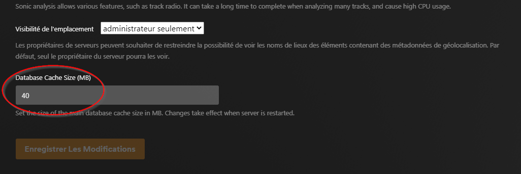

Petite question, je viens de voir ce réglage dans les paramètre de bibliothèque de PMS :
C'est nouveau ? Il faut mettre quoi ? Je pense que 40MB c'est pas beaucoup ?
Merci !

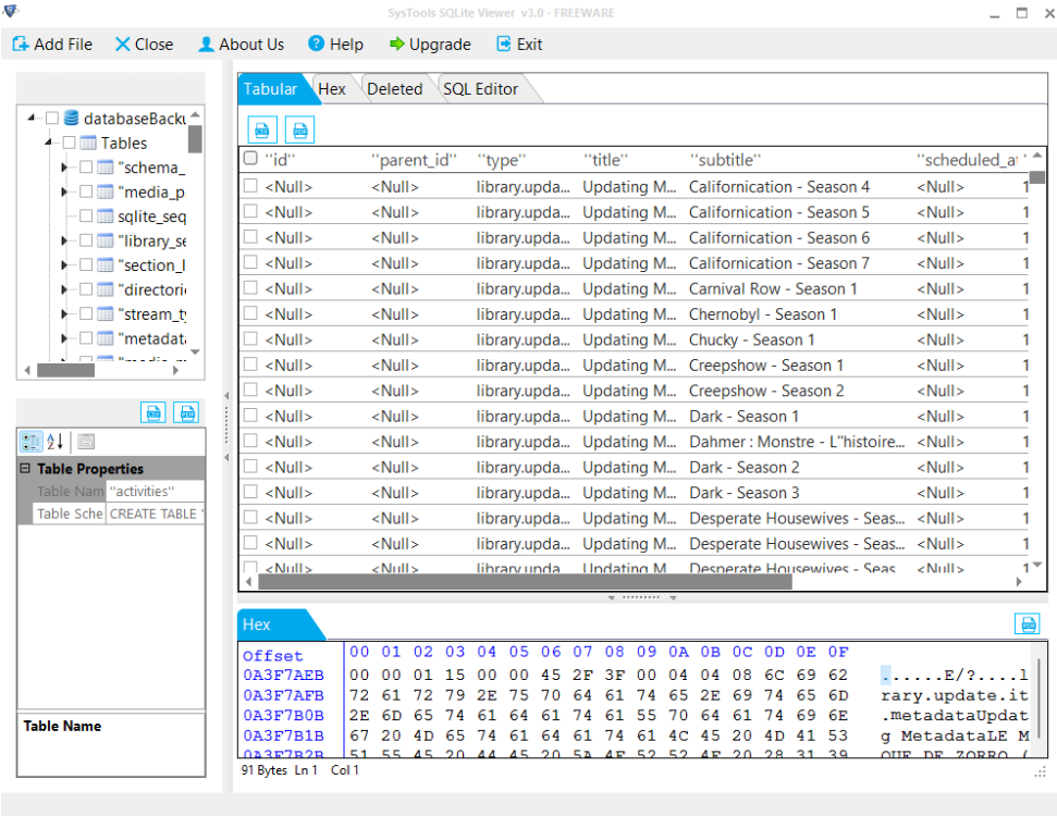

il y a 16 minutes, bliz a dit :
il faudrait déjà savoir ce qu'il y a dans la base de données
Pas faux 🙂
Le dossier "Metadata" fait 8Go :x
J'ai euhhhhhh beaucoup de films, séries etc... et du coup beaucp de jaquettes etc...
J'ai 44Mo ici mais il y a aucunes images là?
Tu me diras, ça n'a peut-être rien à voir 🙂
Modifié par _DR64_
ok merci beaucoup. je gonfle à 60Mo alors 🙂
La mienne fait 105 Mo dézippé.
Je passe à 150Mo le cache, on verra si ça change quelque chose, sachant que mon PMS est sur SSD. (les médias sur HDD).

Concernant le cache pour la bdd, attention cela réservera en là dites valeur en ram.
