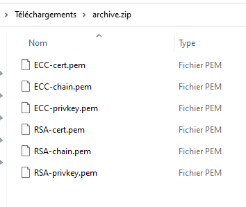

Merci @Oracle7 mais dans l'extraction du certificat de DSM j'ai les mêmes fichiers avec en préfix ECC- ou RSA- ... lesquels je dois prendre ?

Je ne comprend pas, quand tu exportes ton certificat LE depuis DSM cela te génère un fichier "archive.zip" qui contient 3 fichiers tels que :
Tu as plus qu'à les reprendre avec la méthode OpenSSL.

Voila ce que j'obtiens à l'export du certificat :
J'ai essayé la génération pkcs12  avec les 2 (ECC et RSA), importé les certificats sur le smartphone et j'ai toujours l'erreur "Certificat non fiable". En fait j'ai également cette erreur avec Audio Station mais rien sur File Station et Surveillance Station

Tu sembles avoir un certificat avec deux niveaux/clés de chiffrement concomitantes, je n'ai jamais rencontré ce cas de figure, je découvre ... Même avec la création sous DSM, je n'ai pas vu d'option pour générer le certificat avec une clé de chiffrement ECDSA (ECC) basée sur des courbes elliptiques. C'est étonnant ton affaire ...
Dans tous les cas, tu peux essayer de prendre par exemple les fichiers liés à la clé RSA et de les renommer en supprimant simplement le préfixe "RSA-".
Ensuite tu appliques normalement la méthode OpenSSL.

J'ai refais la génération avec openssl à partir des fichiers renommés sans le préfix RSA et j'ai le même résultat. Pour info j'ai installé l'OpenSSL depuis le site sourceforge.net
