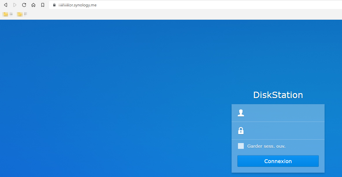

Pour info, comme tu as laissé visible ton URL sur ta dernière copie d'écran, j'accède bien à ton NAS, que ce soit en http ou en https ...
Donc ton paramétrage est bon, et ton NAS est accessible depuis l'exterieur.
Edite ton message pour cacher l'URL !
Modifié par Kramlech
@Kramlech
Je confirme en HTTPS c'est OK mais seulement après au moins 1 minute avec une page blanche, la connexion à DSM s'affiche alors. Étonnant que ce soit si long à répondre ...
Idem ici, un peu long a s'afficher mais cela fonctionne.

@Kramlech@Varx
Cela marche aussi avec son @IP externe, juste un peu plus rapide (20 sec) qu'avec son nom de domaine.
@tpmrs
A mon avis, tu n'étais peut-être pas assez patient pour attendre l'affichage effectif de DSM, mais je peux me tromper 🤣.
Donc revérifies chez toi et si cela marche tu peux passer à la suite le la procédure.
Modifié par oracle7
