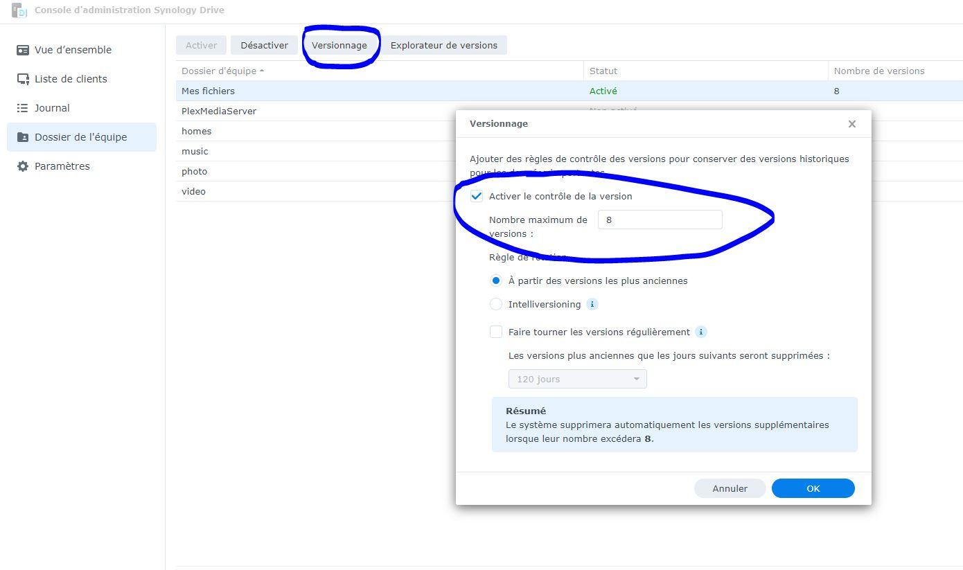

Tu peux regarder dans la console drive serveur :

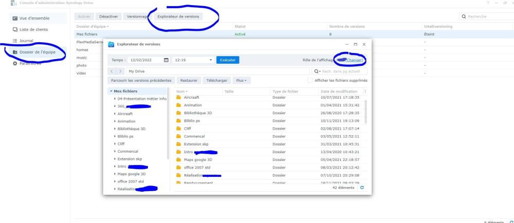

1/ Vérifier pour un fichier combien de versions
Clic droit Parcourir les versions précédentes de chaque fichiers
1.1/Vérifier le nombre de version indiqué à Drive de faire
2/ Effectuer un nettoyage
En cas de doute faire une sauvegarde au préalable !
Tu peux effectuer un nettoyage des versions par ici, attention néanmoins il les supprime toutes les versions et conserve seulement le dernier enregistré => plus de versions antérieur à récupérer !

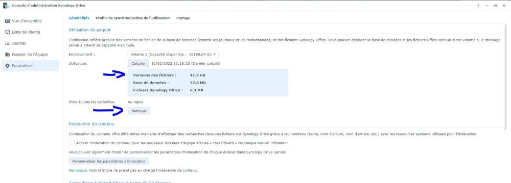

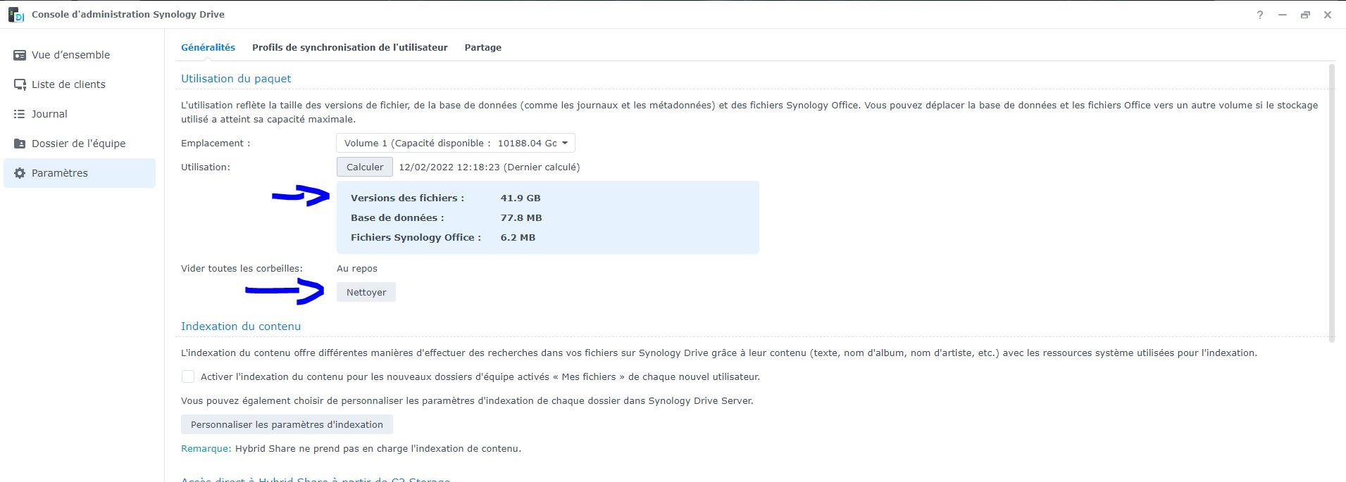

@Tony28 dans la console drive, dans paramètres, Généralités l'espace et l'espace utilisé par les versions (indiqué dans ma 3ème capture) est identique à la taille du dossier drive  réel (dans windows ou file station) ?
Pour ma part ce matin, j'avais 131go dans versions de fichiers (avant nettoyage) et 41.9go dans le dossier drive, avant le nettoyage et suite au nettoyage  j'avais deux taille identique dans windows et dans la partie versions de fichiers.
As tu pu faire le nettoyage et recalculer l'espace ?

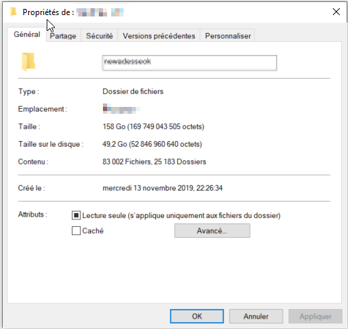

Je fais un click droit sur mon répertoire avec tous mes dossiers qui sont dans drive :

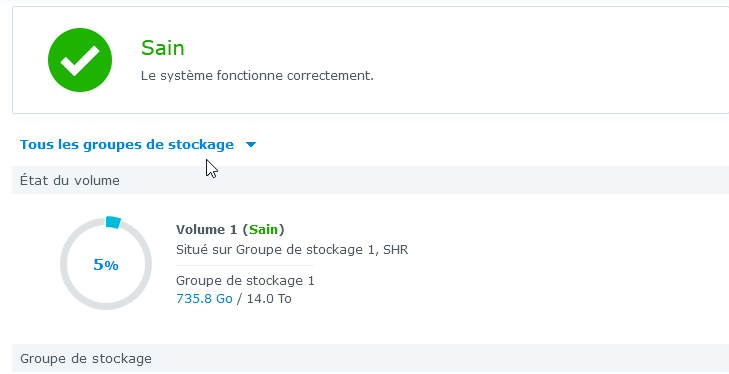

Et voici ce que j'ai sur le nas :

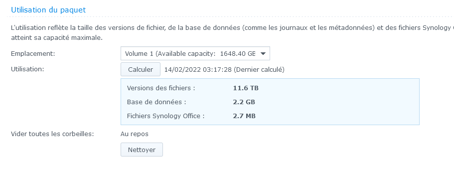

Je cliques sur Nettoyer, puis sur Calculer mais j'ai toujours la même chose.
Tony
Il est clair que votre Drive a été utilisé pour des fichiers lourds, du genre fichiers multimédias. Ces fichiers ont été supprimés depuis de Drive, mais ils sont toujours présents dans le dossier caché ce qui explique les 11.6To.
Je vous propose de mettre d'abord vos sauvegardes à jour puis de supprimer le paquet en choisissant de supprimer les historiques (ou quelque chose de ce genre). Une fois l'espace disque retrouvé, vous réinstallez le paquet et vous refaite vos synchros.
Je viens de supprimer Synology Drive :
Merci beaucoup pour votre aide. Je viens de récupérer 13 To ! 🙂
