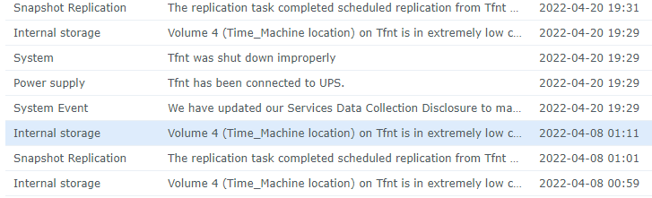

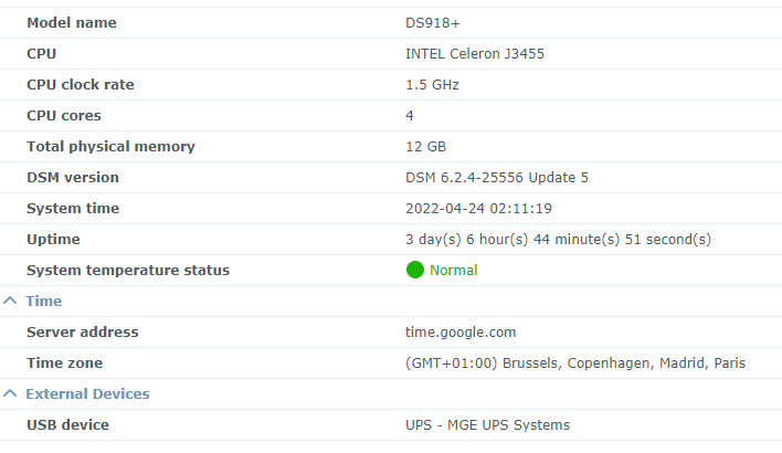

Je fais face depuis 6 mois environ a des soucis sur le DS918+ (DSM 6.2.4-25556 Update 5, tout comme les deux autres NAS). Je n'ai rien modifié de fondamental sur la machine depuis une bonne année.
Après un redémarrage, la machine fonctionne parfaitement bien pendant quelques jours ou quelques semaines. Par la suite et sans aucune explication, il n'est plus possible de se connecter à la machine : ni via l'interface web, ni via le terminal et pas plus via l'outil de configuration Synology qui ne trouve tout simplement plus la machine.
Par contre, la machine répond au ping et Cloud Station Drive est toujours actif puisque les données sont répliquées sur plusieurs PCs. Mais les réplications depuis les autres Synology, eux ne fonctionne pas.
Je n'ai d'autres choix que de faire un hard reboot à chaque fois et j'ai l'impression que la durée entre deux pannes à tendances à diminuer.

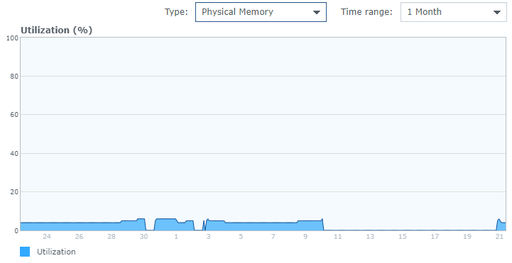

Niveau disque non, rien à signaler. J'ai viré le cache SSD il y a 4 ans.
Pour ce qui est du time-out, peux-tu être plus précis ? Je lance la connexion "web" et effectivement, ça patine sans fin, jusqu'à avoir un message du navigateur.
Dans les logs, je ne vois absolument rien de spécial.
Je n'ai pas redémarré le NAS et depuis avant hier (17 avril), même Cloud Station a cessé de fonctionner.
De même que le ping d'ailleurs.

@jacaj : j'ai fait le test SMART étendu et les 4 disques sont Healthy.
Pour les ressources, tous les graphiques se ressemblent (constants, jusqu'à ce que la machine s'éteigne).
L'interruption du 30 mars ou du 2 avril correspond au test de la RAM. Comme on peut le voir, le 10 avril, la consommation mémoire chute "comme si" la machine était éteinte.
Sauf que :
1/ les derniers évents datent du 8 avril à 1h du mat'
2/ Cloud Station Drive fonctionnait encore le 17 avril !

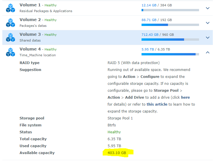

Pour info, le volume 4 est plein à 94% (mais il reste 400 GB) :
Voici le log :

Par contre un volume qui tombe en dessous de 3%, c'est un système qui subira des ralentissements pour information.
Je suis le seul utilisateur du NAS et de plus, c'est le NAS Backup. Donc en principe, il "accepte" des snapshots (donc uniquement les blocs qui ont changé sur le master), les "full-backups", etc. Le seul package qui n'est pas encore migré de ce NAS vers le master, c'est Cloud Station.
Je ne suis donc pas étonné par l'usage mémoire. Je précise que je suis monté à 12 GB sur ce NAS.

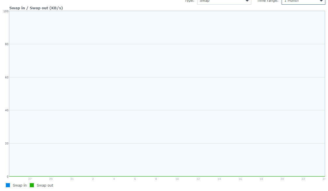

Ici le swap
La config :
Modifié par Sethy
Swap normal...
Le 21/04/2022 à 11:04, Sethy a dit :
