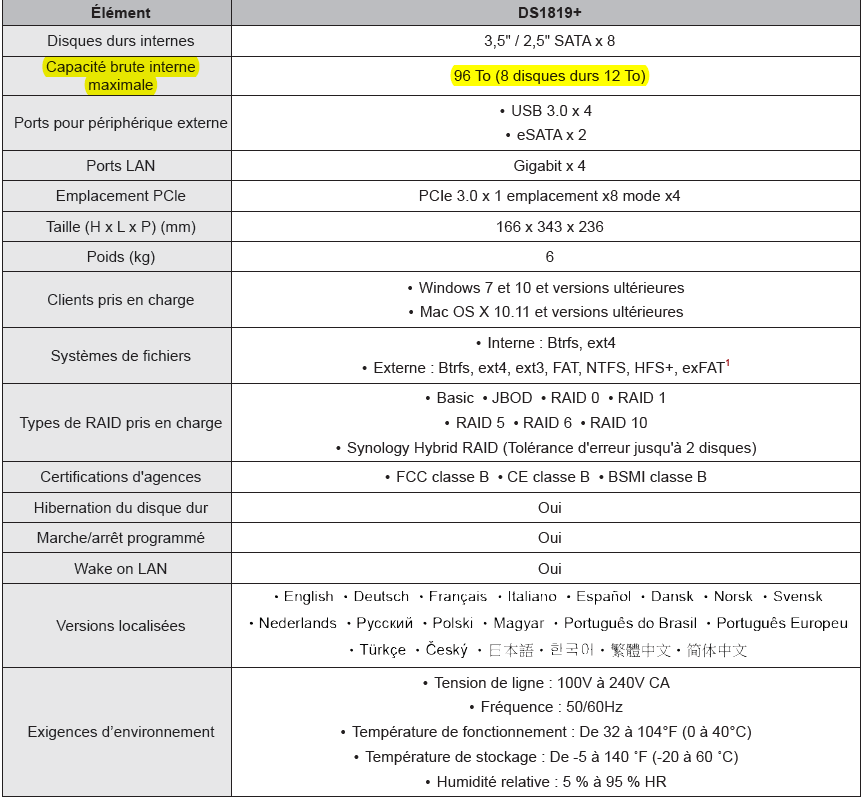

Pourquoi des disques de 12 To et pas de 16? 12 To est le maximum supporté par mon DS1819+. D'après la documentation du nas.

Content de l'apprendre car si je me réfère aux caractéristique du Nas et de sa documentation il est dit 12 To. Cela est dit dans le guide d'installation matériel du 1819+ Annexe A des caractéristiques; voir tableau ci-dessous extrait du guide.
Merci de l'info
il y a une heure, anaximandre a dit :
Les fiches techniques ne sont jamais mises à jour après la sortie du NAS, donc c'était valable en 2019.
Listes des modèles de disques testés par Synology pour le DS1819+:
https://www.synology.com/fr-fr/compatibility?search_by=products&model=DS1819%2B&category=hdds_no_ssd_trim&p=1&change_log_p=1

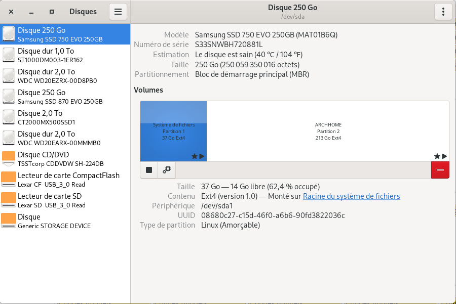

Linux affiche également les "vrais" To.
