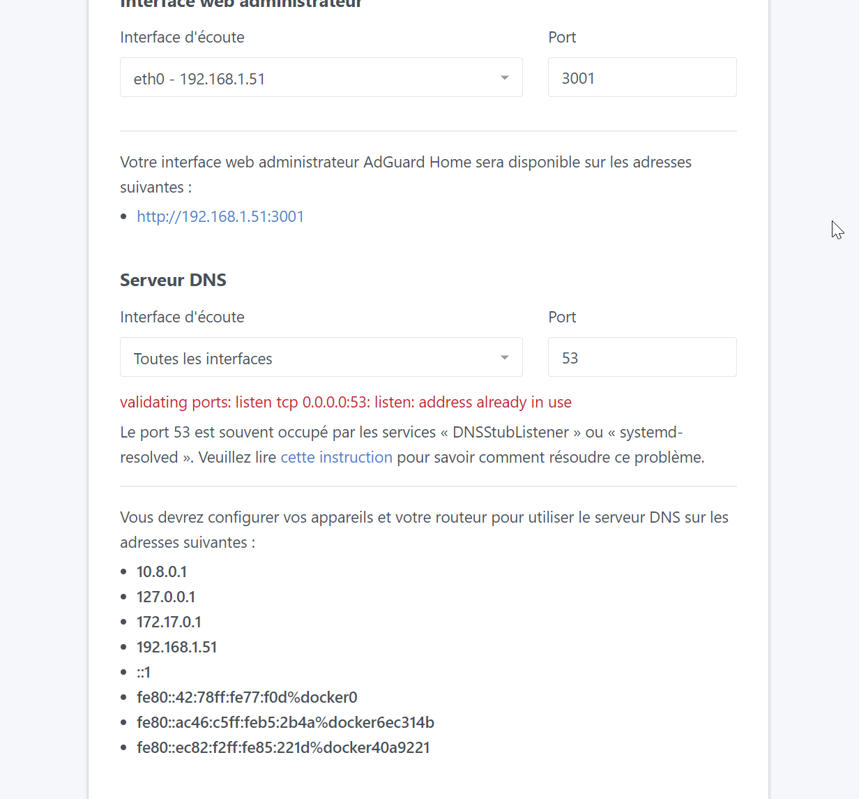

J'utilise adguard en extension sur chrome et je trouve cela bien pratique. Du coup, j'ai voulu l'installer sur mon NAS DS218+ via docker.
J'ai suivi le tuto de cachem sur son site https://www.cachem.fr/adguard-home-nas-synology-docker/

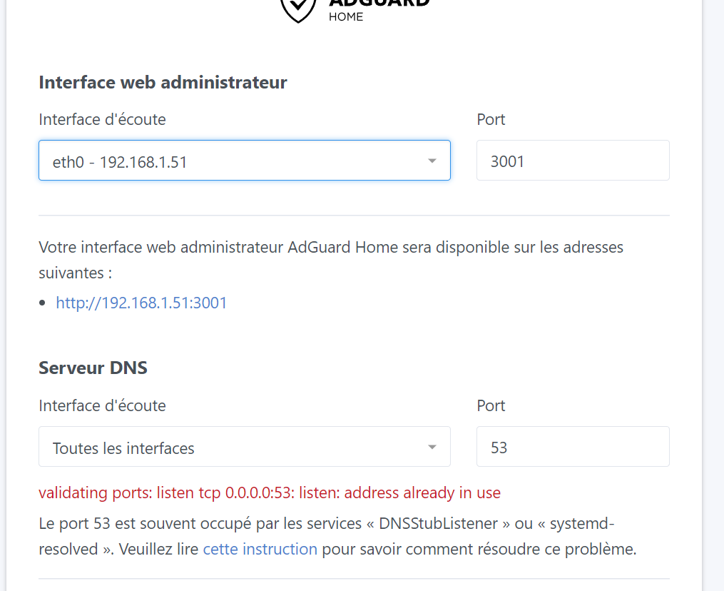

Installation ok, création des dossiers sur dockers sans problème et lancement d'Adguard sans soucis. Tout va bien (en même temps c'est la page 1 😂) jusqu'au moment où je bloque sur le port 53 qui est déjà utilisé 🤔. Je n'ose pas aller plus loin car j'ai peur de bloquer quelque chose... Voici ce qui est affiché
J'ai cliquer sur cette instruction afin de voir comment régler ce conflit mais là, je ne comprends rien et je ne veux pas faire de bêtises...

Le port 53 c'est le port DNS, tu dois avoir DNS Server qui est installé et lancé dans DSM.
Les deux ne peuvent pas cohabiter, ou alors il faut passer par une installation en mode macvlan.
Si c'est juste pour une utilisation locale, DNS Server peut être en partie remplacé par Adguard, qui propose aussi un système de réécriture d'URL (pour qu'une URL en interne pointe vers un périphérique local, et qu'en externe cette même URL pointe vers l'IP publique).

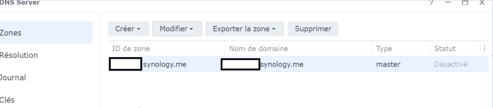

vu les adresses, je pense que je dois être en local...image.thumb.png.96c3165fa52bdeac320ec5c71c85a718.png
Oui, je pense que je t'avais configuré une zone locale. Comme ça, si ta box ne gère pas le loopback tu peux quand même accéder localement à tes périphériques via les mêmes domaines que depuis l'extérieur. Ces réécritures sont transposables dans Adguard, je pense qu'il faut regarder dans leur doc. Pour macvlan, tu peux lire mon tutoriel en signature, j'en parle vers la fin

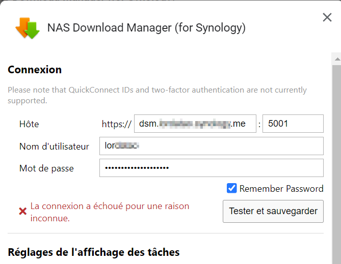

J'ai simplement un programme qui ne fonctionne plus depuis (il s'agit de l'extension chrome de NAS Download manager). Elle n'arrive plus à se connecter. J'ai tout relancé mais rien n'y fait. C'est bizarre car pourtant l'adresse pour la connexion fonctionne bien par ailleurs.

Cad ? Dans la config de ton extension tu rentres quoi ? Le nom d'hôte du NAS ?
Le 27/12/2022 à 17:33, .Shad. a dit :
Oui je mets dsm. Xxx. Xxx. Fr puis mes identifiants comme pour me connecter à distance. C'est ce que je mettais avant et qui fonctionnait en tout cas.
Il y a 1 heure, lordatao a dit :
Est-ce que tu utilises DNS-over-HTTPS avec Chrome ?
Est-ce que ton adresse en .fr résout bien sur l'IP locale de ton NAS ? Est-ce que tu as bien fait attention de ne pas mettre l'entrée de proxy inversé pour Download Station (si tu en as une) ?

Voici une capture de ce que m'affiche l'extension sous chrome
C'est normal que ça ne marche pas, tu utilises une entrée de proxy inversé (dsm.xxx.synology.me), et ce site est accessible sur le port 443.
Donc soit tu changes juste le port de 5001 à 443, ou tu mets un nom d'hôte qui pointe vers l'IP du NAS et qui n'est pas une entrée de proxy inversé, suivant ce que tu as mis comme enregistrement dans Adguard.

Ah bah forcément, c'est mieux !!!! Cela fonctionne maintenant 😉
J'ai mis 443 pour le port, pas trop envie de me compliquer la tâche en ce lendemain de fête...
