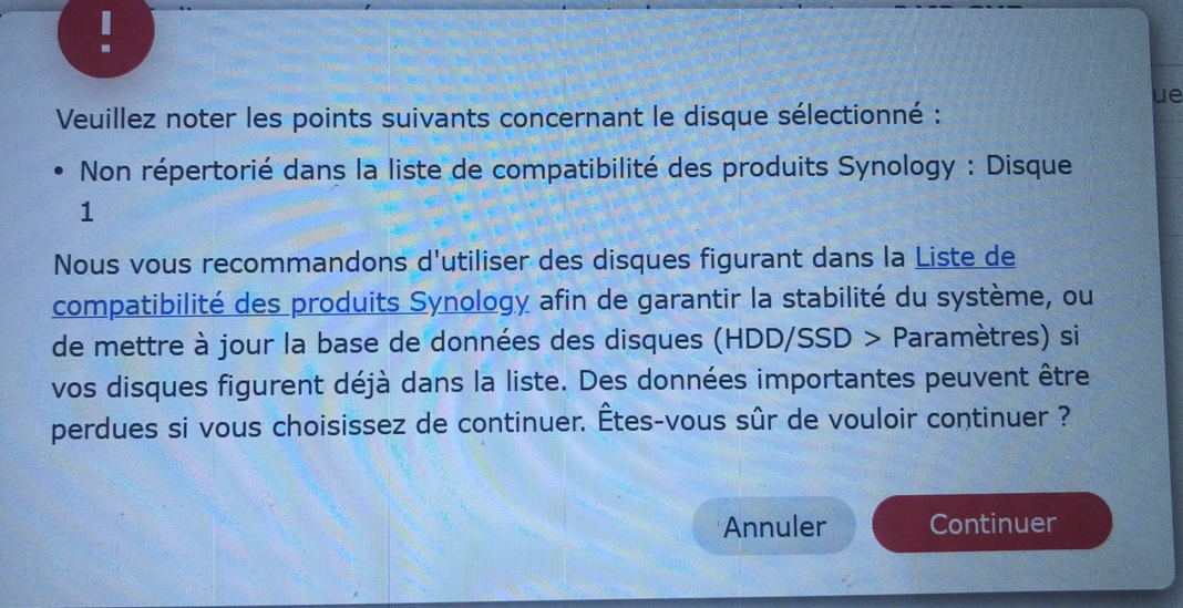

Je viens de faire l'acquisition d'un 923+ auquel je voulais lui mettre 4 disques de 8To Ironwolf.
J'ai bien reçu le tout et lorsque je cherche à le configurer pour la première fois avec deux disques, il m'indique ce message un peu flippant.
En effet, j'ai bien reçu des disques 8to Ironwolf (vérifié sur le site de Seagate avec le qr-code), mais les disques ST8000VN004 ont des versions différentes.
J'ai 1 disque avec la réf 3CP101 et les 3 autres avec 2M2101.
Le disque en question ciblé par le message d'erreur est bien le 2M2101 ; et lorsque je regarde la page des comptabilités des disques sur le site de Synologie, ils indiquent explicitement que pour les disques ST8000VN004 il ne faut que des 3CP101.
Je galère grave pour trouver les disques avec le bon numéros de série mais je ne sais pas si je dois continuer mes efforts pour trouver les bons disques ou cliquer sur "continuer". J'avoue de ne pas avoir continuer la procédure dés fois que cela fasse quelque chose de grave.

J'utilise 3 ST8000VN0022 et 1 ST8000VN004 dans un ds1621+ et je ne me rappelle pas avoir eu se message.
Ils sont bien reconnus en temps qu'Ironwolf et en SHR.
Peut-être qu'après un màj du système...
Bref, j'appuierais sur [Contine]

Synology indique bien que seuls la version 3CP101 est compatible. Normal de recevoir le message.
Le truc marrant est qu'on retrouve la version 2M2101 ici : https://kb.synology.com/fr-fr/DSM/tutorial/Which_Synology_DiskStation_RackStation_supports_Seagate_IronWolf_Health_Management
Elle est listé comme étant compatible avec IronWolf Health Management.
Je pense donc comme @ml78, le risque est faible. Cependant, il existe. Synology indique bien que ce disque n'a pas été testé avec ce NAS en particulier. Tu remarqueras qu'il a été testé comme compatible avec d'autres NAS comme le 1520+ par exemple : https://www.synology.com/fr-fr/compatibility?search_by=products&model=DS1520%2B&category=hdds_no_ssd_trim&p=1&change_log_p=1

Il me semble que le NAS a été mis à jour des son démarrage mais tu as raison, ils ne peuvent tous les tester. Je me dis que c'est la même réf donc la même techno pour le SHR : je vais tenter cela ce soir et cliquer sur le bouton "continuer" 😃

Pour information j’ai monté un disque de 3to Green dans un DS1821+ en version 7.1.1 ce matin et j’ai eu le même message
Bizarre sachant que ce type de disque était monté dans un ds1813+ en version 6.2 avant
Idem avec un HGST HC520 WD 120 dans un ds1813+

Autre info de dingue j’ai transféré 4 disques de 6to red de mon ds1813+ vers mon ds1821+ idem message d’avertissement
Il faut savoir que ces disque tourne depuis juin 2019 dans le ds1813+
Jamais eu de souci avec eux
Du coup le message d’avertissement, c’est à prendre avec des pincettes et pour dédouaner Synology s’il y’a un problème de compatibilité avec les disques
Après je vois pas pourquoi dés disque qui fonctionne ou compatible avec un ancien, ne le serais pas avec un nouveau
@firlin peut-etre parce qu'ils changent de technologie et ne rajoutent plus dans la version de l'OS embarqué les fonctionnalités nécessaires pour les exploiter avec la meme comptabilité que ceux qu'ils listent et testent ?

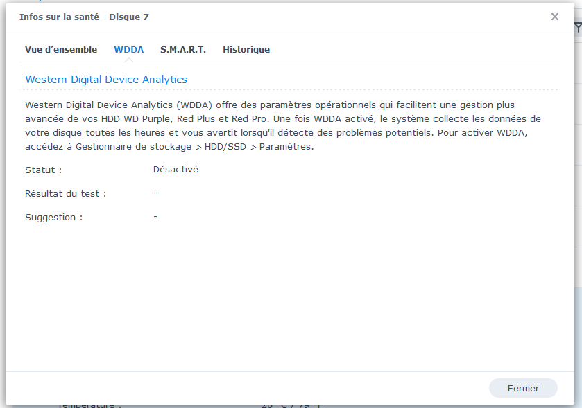

Par contre avec des WD on a cette option
Quand tu active cette option sur des disques qui ont 30500 heures (soit 3.48 ans )  , tu as un message direct qui te demande de les remplacer.
Modifié par firlin
il y a 52 minutes, firlin a dit :
Merci pour l'info, mais ça semble plus limité il faut un NAS sous DSM7 et +, et d'avant 2022
